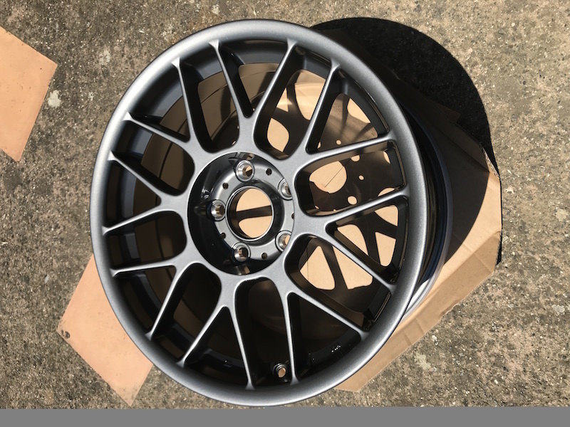

Pour commencer jantes Apex ARC8 neuves de chez https://www.ca-int.co.uk/home.php

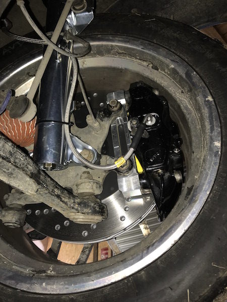

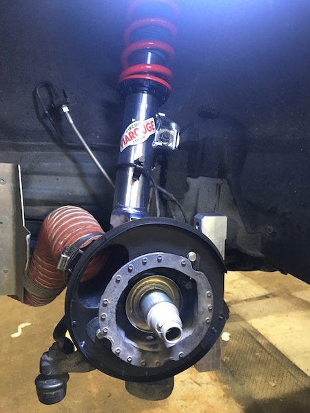

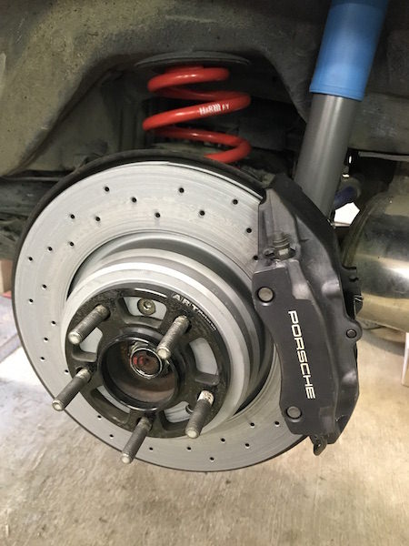

Suspensions Viarouge circuit, freins avant TTRS / M3 E46 et arrière Porsche / 750 E38
Il me tarde d'essayer tout ça!!! ?

joli le programme freinage !
Magnifique !!!! Ça va envoyer du lourd.... ?
Chouette tt ca !
mais c est quoi tes toles avec entree de boa pour les frein? Car elles conservent les protections centrales pour les cibles abs contrairement aux autres.....c est top ca
Terrible le boulot!
Il y a 1 heure, Nakamiki a dit :
Chouette tt ca !
home made ?

J'espère surtout que je ne me suis pas loupé sur la répartition du freinage, trop compliqué en prenant en compte les surfaces plaquettes, taux de friction, surface pistons etc donc j'ai calculé qu'en fonction de la surface des pistons, j'ai peur que ça soit trop derrière. Je me suis quand même laissé la possibilité de monter des disques csl...mais dans ce cas adieu les BBS ?

home made ?
voila qqun qui utilise aussi bien sa tete que ses mains !! bien joué

Mais je pense que les calculs du Bias de freinage sont encore plus dur ! avec les moments de forces / diamètre, surface plaquettes / taux de friction / force d’appui etc, un cauchemar ??‍♂️ Sans prendre en compte les températures de travail des plaquettes qui vont forcément varier ....
Donc avec ce setup, je vais freiner un poil plus à l’arrière, pas autant que les bmw Mperf arr associés a des ttrs av mais je suis ” seulement ” en 325 a l’av et ils sont moins ouvert que les 315 oem au niveau du bol alu pour le passage de l’air. En contrepartie ils sont percés. Des détails qui font la différence par journée chaudes !
Puis si ça ne fonctionne tjr pas, j’y jette un répartiteur manuel et fini la prise de tête...old school ! ?
Un pote bosse a la MAP frein chez renault sport. Il va m aider a dimensionner le frein ar de la M3 plus tard.
il te faut=
-diametre pistons
-rayon de disques
-coeff de friction
-pression circuit de frein
-diametre piston du MC
-amplification via mastervac ( pour avoir un effort pedale coherent)
-hauteur du centre de gravité
-poids aux roues
-et dautres truc a la con....dont je me,souviens plus.

Impressionant le travail que tu as fais sur ta m3 ?. Les jantes apex sont magnifique, tu pourrais me dire en quel dimension tu les as choisi?
c’est des arc8, 17/9 en profil 1, donc et41 ou 42 je ne sais plus. ?

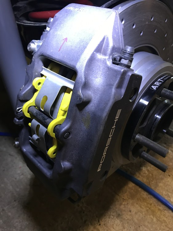

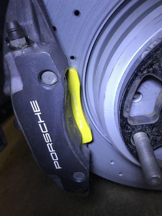

Petite astuce pour ceux qui ne le savent pas déjà, pour un combo étriers arr Porsche / disques de E38 ou M3 E46, pour avoir une plaquette qui travaille sur toute la hauteur du disque, il faut monter des plaquettes avant de Boxster.
Ici la ref en Pagid RSL29 :

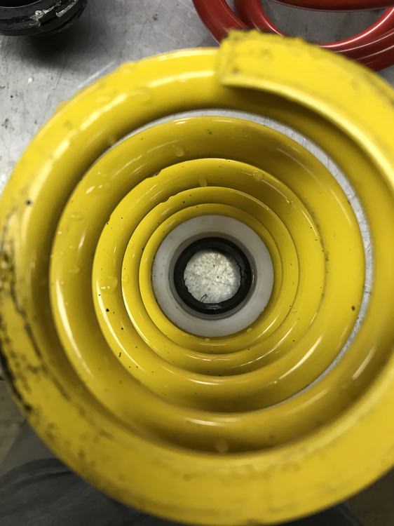

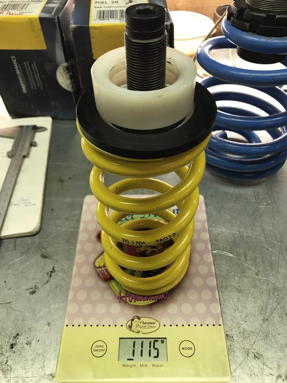

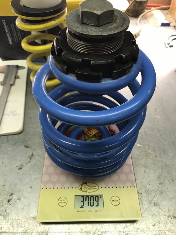

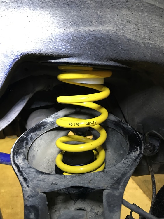

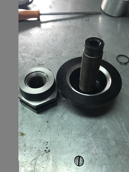

Au niveau des ressorts de suspension arrière, je n'arrivais pas à rabaisser suffisamment avec le kit H&R (je pense initialement conçue pour une voiture non vidée) qui était fournis par Viarouge pour fonctionner avec ses amortisseurs, en 7,8kg/mm.
Je pensais donc utiliser le kit Bilstein (10kg/mm) précédemment monté sur la voiture mais je me suis finalement rabattu sur des ressort avant en 7.0kg/mm qui trainaient dans mes pièces et qui d'après Mr Viarouge sont parfait en tarage pour mon utilisation.
Moyennant la fabrication de bagues de centrage, ils se montent parfaitement, les réglage en hauteurs sont sérrés de 10mm environ ce qui me laisse un plage de travail idéale pour un futur réglage au poids par roues et qui me permet de faire un petit gain en poids ! ?
Voilà pour le moment ! ?
