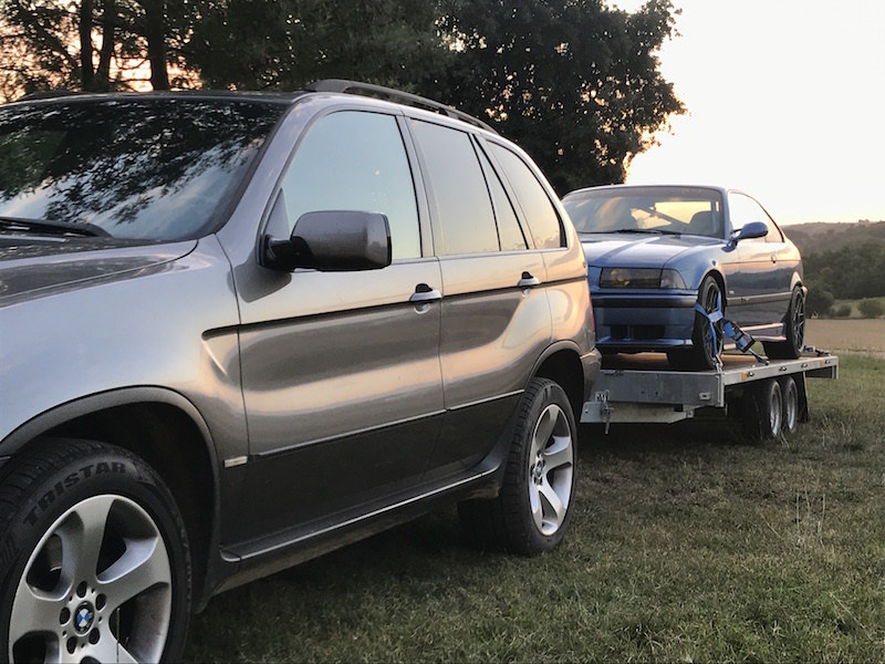

Bon, j'ai pu récupérer ma remorque juste à temps pour aller me faire 2hr hier à Pau....
Le but était de régler l'auto, voir si ça freine correctement, essayer la remorque, à la cool, histoire de ne pas avoir de surprise le jour d'un trackday plus onéreux.
Niveau remorque, juste une ou deux bricoles (déplacer les catadioptres latéraux qui empêchent de démonter les ridelles, sécuriser les câbles de freins qui pendouillent dessous et qui vont se faire accrocher un jour ou l'autre, etc) à part ça, rien a dire, ça ne bouge pas, tout fonctionne nickel, chaques écrous, vis ont un coup de marqueur quand le serrage à été vérifié, ça freine, le top. Je vous recommande Hochart remorques, à Bourran dans le 47.
Côté voiture, pfff, c'est un avion...(par rapport à avant!) je pense que j'ai touché ou il faut et comme il le faut, pourvu que ça dure! ?
Bon ok, les slicks neuf doivent y etre pour quelque chose, 230/610/17 en Yoko hard.
Les freins font le taf, mais ce n'est pas surdimensionné, au début c’était pas très franc, un peu mou, puis à la dernière session la pédale était bien ferme et il y avait un peu plus de puissance mais les freins arrière couinent grave! il faut que je mette des aimants de plaquettes à clipser aux pistons ou autre solution, je ne sais pas encore...puis j'ai l'impression qu'ils chauffent beaucoup derrière.
Niveau répartition, j'appréhendais avoir trop de frein sur l'arrière (par rapport à mes calculs), beh, il n'en est rien, du moins en slick. J'ai essayé de la placer en courbe au frein et elle ne bouge pas, je ne dois pas m'y prendre comme il faut. Je verrai cela en semi slick sur faible adhérence mais pour le moment ça marche très bien.
Le gros plus c'est les suspensions! Mr Viarouge m'a encore fait du grand art! le cul est rivé au sol, la voiture est facile et elle est prévisible. On peut la brusquer sur les freins pour resserrer un virage sans se dire "si j'en fais trop je vais me retourner à cette vitesse!" lol. Elle absorbe les irrégularités du circuit et on peu remettre les gazs très tôt.
J'ai durci en barre stab à l'avant car elle a tendance à avoir la roue inter qui patine en sortie de courbe, c'est beaucoup mieux mais pas top, puis ça fais souffrir encore plus les pneus avant. Donc les prochaine évos consisteront à un tarage du pont arrière plus conséquent et remplacer les silents blocs de queue des triangles avant par des rotules.
Pour confirmer tout cela, la pendule à parlée, je n'en reviens toujours pas d’ailleurs, plus de 2,5 secondes de mieux par rapport à mon précédent chrono. ?
Pas impressionnant sur la vidéo, on dirait que je me le fais tranquille mais j'essayais d’être vraiment à la limite et en trajectoire parfaite, il n'y a pas de bagarre mais ça promet du bon pour les prochaines bourres sur Nogaro!

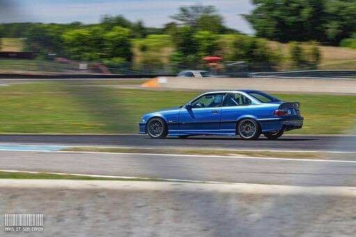

  • 9 mois plus tard...
La Gegette mobile dimanche dernier !
Elle marche vraiment très fort ... ?
Et t'as un sacré coup de volant !!!
C'était top de te rencontrer et d'avoir pu tourner quelques tours avec toi en fin de journée ;)
