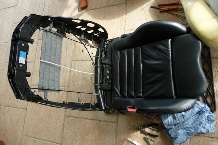

Comme ma M n'a pas trop d'options, je voulais au moins que tout fonctionne....et la petite bricole qui me chagrinais c'était la résistance de mon siège chauffeur grillée.
A 40 euros je me la suis offerte.
Donc démontage du siège:
post-11621-0-31129400-1371126597_thumb.j

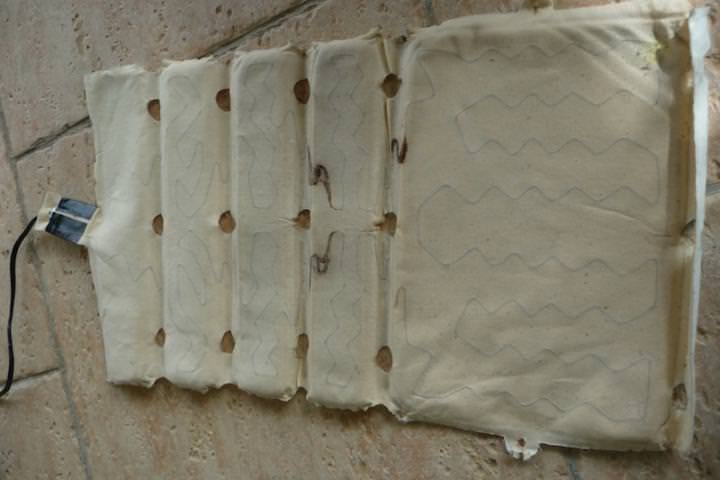

Voilà la coupable, et confirmation du diag!
post-11621-0-36589500-1371126603_thumb.j

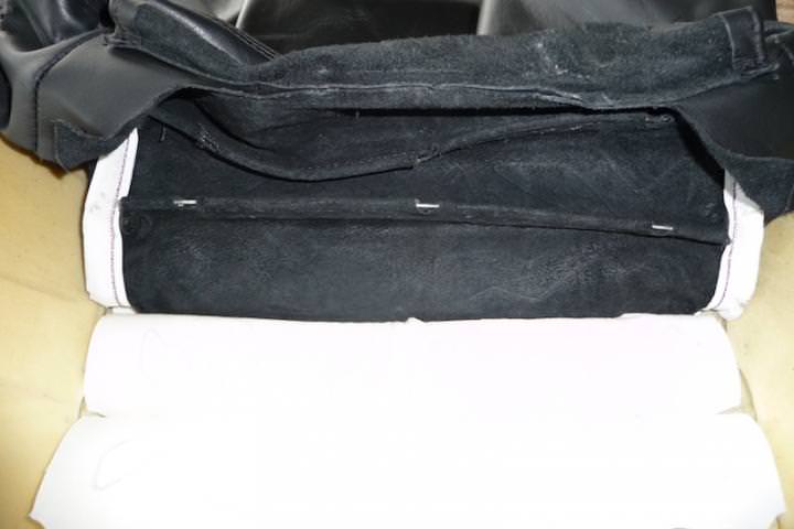

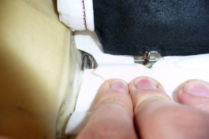

Autant j'ai pas trop galéré sur le collecteur mais sur les sièges, les débuts étaient laborieux. Il n'y a rien de compliqué:
post-11621-0-13258200-1371126608_thumb.j
Juste des anneaux qui sont crochetés à des tringles en fer qui traversent la mousse.
post-11621-0-49164100-1371126613_thumb.j
mais pour faire un remontage propre, sans tirer sur les tringles sous peine de déchirer la mousse et resserrer les anneaux proprement, faut ruser!!!

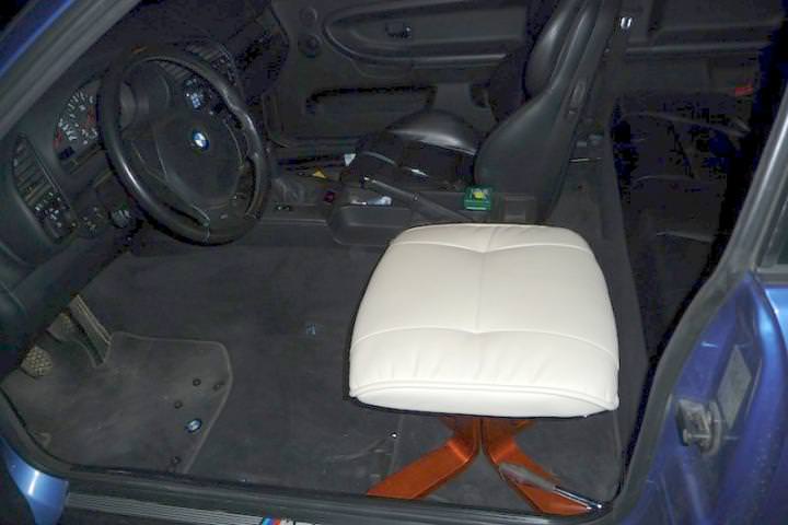

J'ai finalement remonté un cuir hell grau! :W
post-11621-0-90384700-1371126624_thumb.j
Siège fini!

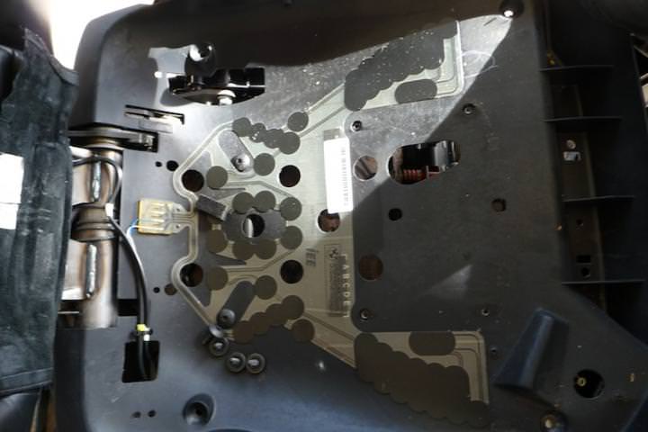

Au passage une photo du capteur de présence passager pour l'Airbag qui je crois coute un bras... :oui:
post-11621-0-10365700-1371126649_thumb.j

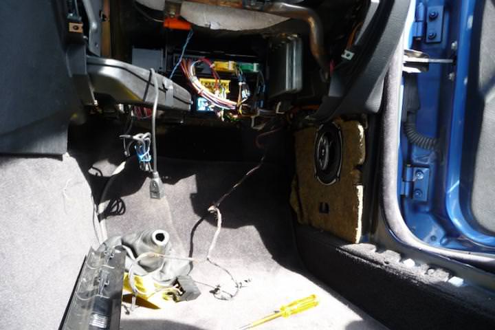

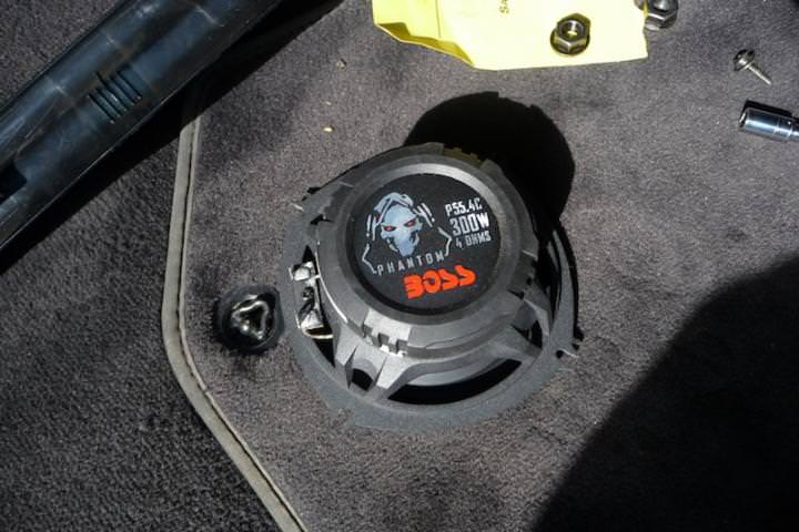

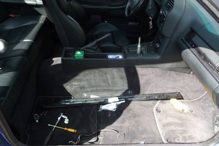

Changement de la baguette plastique du bas de porte car le précédent propriétaire avait mis des HP BOSS 300w qui prennent la gueule (trop de médium-aigus) et au passage en avait profiter pour tout péter et remonter comme un chien....
post-11621-0-38998100-1371127922_thumb.j
:gerbe:

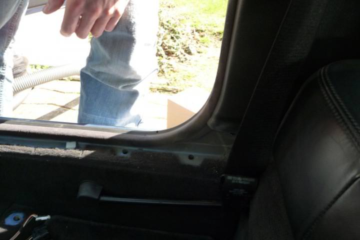

voici le chantier:
post-11621-0-92428700-1371126636_thumb.j
post-11621-0-25411000-1371126643_thumb.j
post-11621-0-91777600-1371126630_thumb.j
Si un jour ça vous prend l'envie de faire comme moi, tout les clips neuf absolument et du courage pour les sortir, j'ai jamais vu du plastique tenir autant!! a y tordre la tôle avant qu'il s'arrache!!!
Et comme un imbécile j'ai pas de photos du boulo fini, y'a des fois je me demande.....

bravo pour ton démontage!!et aufait....le contacteur de presence siege passager pour l'airbar etc....il fou la merde chez moi il est en default depuis le demontage du siege et je sait pas quoi faire...une connexion qui fou la merde?j'vais bientot m'attaquer a ce sieges :-)
Perso quand j'ai un défaut d'airbag je débranche la batterie , vide le circuit et passe un coup de bombe anti humidité  :|
Essayes toujours , ce n'est pas pour le temps que ça prends  :oui:
Aurais-tu déposé le siège sans débrancher la batterie, ou pas attendu assez longtemps (genre 15-20 minutes)?
essaie de voir si c pas le petit boitier sous le siege peut etre, ca se change en 2 min. je sais pas trop comment ca marche mais le tapis est en 2 fils, je pense que c'est simplement un contacteur.A voir avec le schéma mais je pense que tu peux le shunter pour un essai, et bien sur le coup de la batterie pour effacer la mémoire défaut....
tout a fait gillous!ca date encore de la restauration....
Alors c'est un petit coup de valise :oui:
