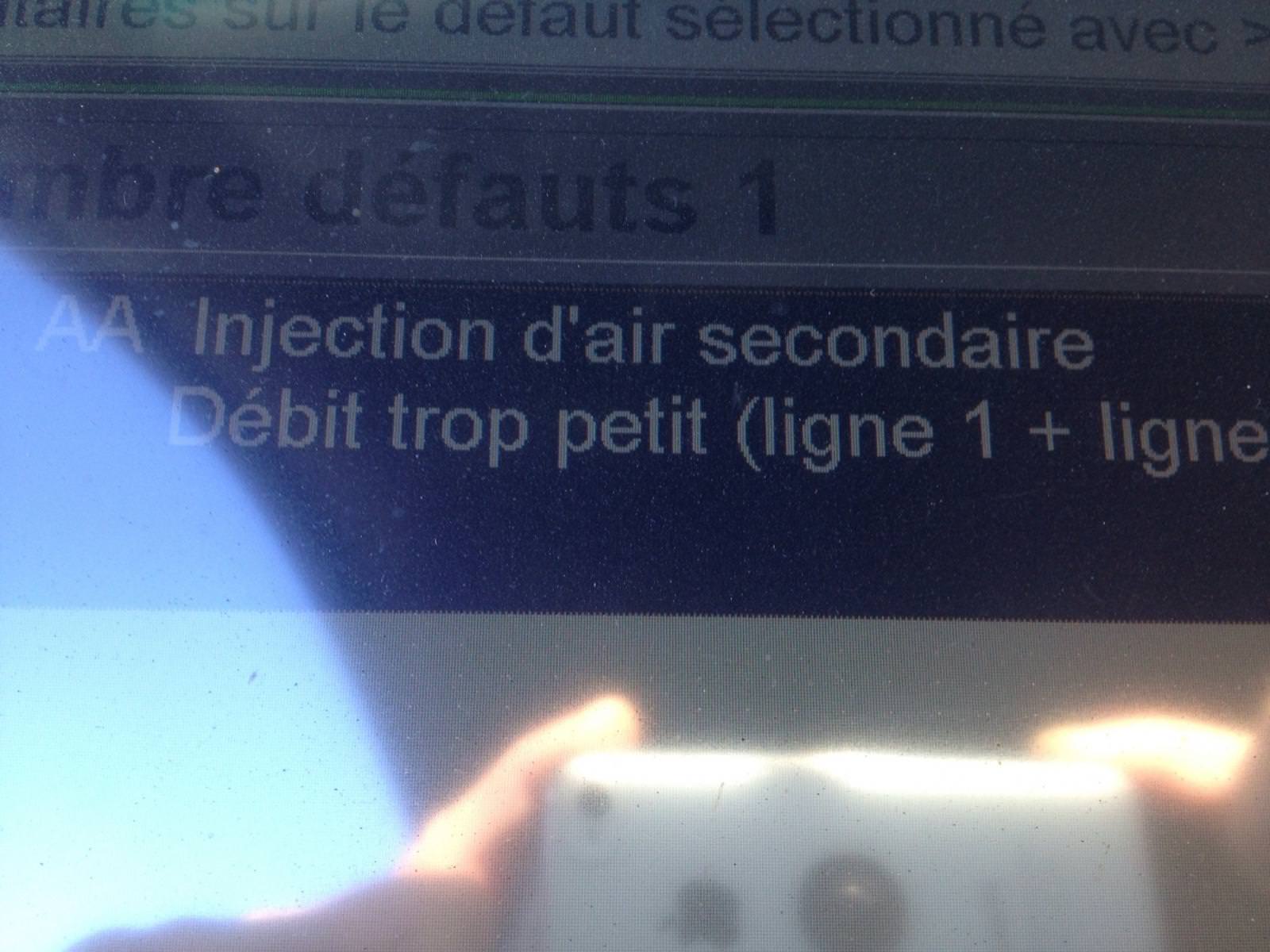

Posté(e) le 14 avril 201312 a comment_542979 Bonjour, Mon voyant c est allumé d un coup, la voiture fonctionne parfaitement rien de suspect, passage au diag voilà ce que ça me dit avez vous déjà rencontrer le même problème?? Sachant que je l ai éteint plusieurs fois avec le diag mais il revient au bout de 20 à 50 km Je vois pas ce que cela peut être, j ai testé des sondes lombda en valeur réel est c est nickel

Posté(e) le 15 avril 201312 a comment_543180 bon aparament ton Default ses la pompe de prechaufage des cata qui serai en cause regarde de se coté la
Posté(e) le 15 avril 201312 a Auteur comment_543270 Ok merci qu est ce qu il faut faire exactement ça se démonte et ce nettoie ?
Posté(e) le 15 avril 201312 a comment_543273 bon aparament ton Default ses la pompe de prechaufage des cata qui serai en cause regarde de se coté la ? ça c'est pour envoyer de l'air dans le circuit d'echappement quand tu démarres l'auto c'est pour réduire le co2 a l'allumage
Posté(e) le 15 avril 201312 a comment_543278 Salut, c'est bien cette pompe, appellée pompe d'insufflation d'air secondaire. Ces ystème permet, comme dit plus haut de réchauffer les cata de façon à ce qu'ils soient "actif" au plus tôt. Elle envoie de l'air à l'échappement!
Posté(e) le 15 avril 201312 a comment_543283 En sachant que ce système ne fonctionne qu'à froid! Est-ce que ton voyant s'allume à chaud, ou à froid? Si c'est à chaud, ce n'est pas l'insufflation d'air secondaire!
Posté(e) le 15 avril 201312 a Auteur comment_543289 Il s allume a froid mais il reste toujours allumé
Posté(e) le 15 avril 201312 a comment_543316 S'il s'allume à froid, donc quand l'insufflation d'air est en fonction, c'est fort possible que ton soucis vienne de là. D'après le texte de ton défaut, il manquerait de l'air ébit trop petit! Est ce que tu n'aurais pas une fuite d'air sur une durite, ou un raccord?
