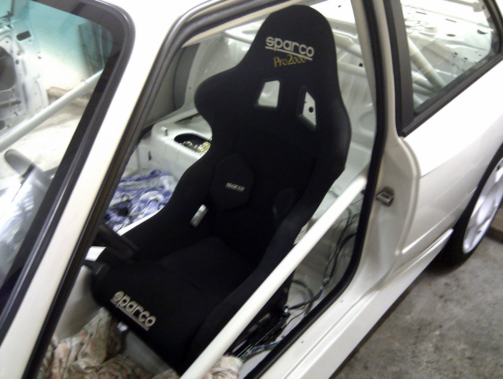

J'ai un Sparco Pro 2000, les coussins lombaires sont agréables mais c'est un peu limite pour 1m92-90kg :

attention à titre indicatif le sparco evo3 ne passe pas il est trop large ...
Dans la 1M, les SPARCO EVO 2 passent au millimètre....donc, je pense aussi que les EVO 3 risquent de ne pas passer.
Juste par curiosité, pourquoi ? Par rapport aux fixations, ou à la largeur même du plancher ? Ca bute contre le tunnel de transmission ?
dans une voiture complétement mise à poil ( E36) et donc sans garniture de porte ... sans moquette
siège serrer au max sur la poutre , il touche la porte ( l'oreillette d’épaule ) on a due la modifier ( la porte ) ..
et en plus le siège est décalé vers la gauche du fait de sa largueur , et donc pas en face du volant c'est assez désagréable
