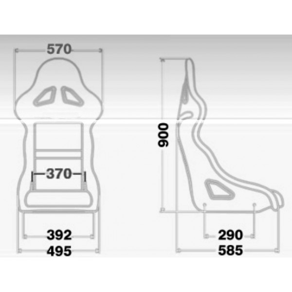

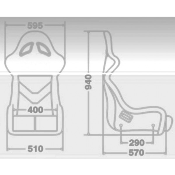

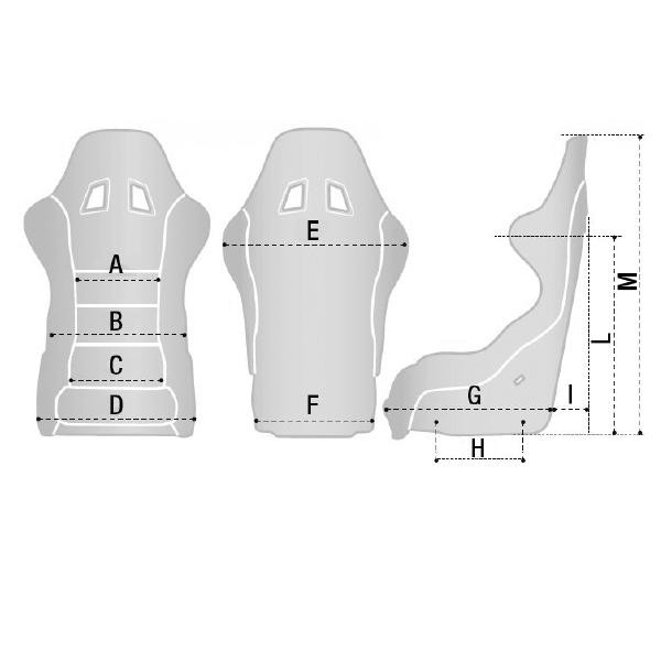

J'ai rassemblé les dimensions de ces sièges baquets Sparco et RRS. Si je ne me trompe pas, F est la largeur de l'assise au niveau des fixations (donc le minimum), D la largeur totale du bas du siège (avec les "contours" qui s'ouvrent) et E la largeur maxi au niveau des épaules :
SPARCO Evo VTR : F : 400 mm, D : 520 mm, E : 610 mm
SPARCO Evo II VTR : F : 420 mm, D : 535 mm, E : 590 mm
SPARCO Evo III VTR : F : 440 mm, D : 570 mm, E : 645 mm
SPARCO Pro 2000 VTR : F : 400 mm, D : 490 mm, E : 590 mm
SPARCO Pro 2000 II VTR : F : 430 mm, D : 490 mm, E : 590 mm
RRS EXPERT : 392 mm, 495 mm, 570 mm
RRS FUTURA : 400 mm, 510 mm, 595 mm
