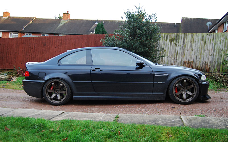

Ce qui a lancé ça dans ma tête est la photo suivante :
C'est une M3 avec des jantes 17“ APEX (9.5ET35 au carré).
Je trouve ça vraiment beau.

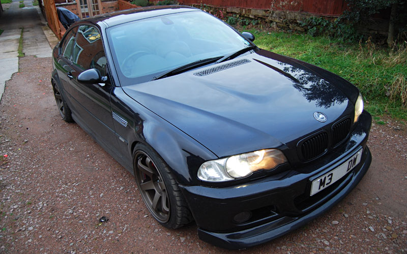

Et la voici aujourd'hui en 18“ :
L'avant en 9.5ET35 au raz de l'aile

Personnelement, je trouve le 18“ parfait : plus léger, plus confortable, et je le trouve même plus joli (question de goûts). Et puis il y a plus de choix dans les pneus, qui sont eux-même moins chers!
PS : oui, je sais on ne voit que très peu les jantes, mais je n'ai pas de bonne photo :(
En voici une petite quand même :
