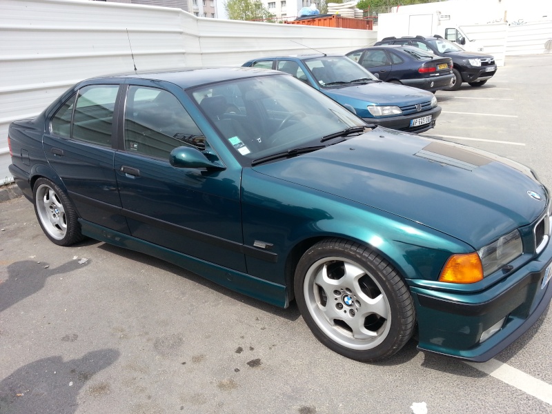

Je reviens donc de mon expédition en région parisienne. Résultats et impressions :
Pièces remplacées : Embrayage, volant moteur, 4 amortisseurs, durites d'essence et huile, batterie, 6 bougies, sondes lambda, filtre à air et débimétre.
Pont jamais vidangé.
1er propriétaire : 1995 à 2001, aucuns documents. Revendu à un garage à antibes à 67500 kilomètres
2eme propriétaire : 2001 à 2010, 2 controles techniques de 2003, 2010 et quelques factures, revendu à 98000 kilomètres en 2010. La personne n'a fait que 30000 kilomètres en 9 ans... J'ai retrouvé sa trace et l'ai appelé. C'est un passionné de moto qui ne roule qu'en moto et ne ce servait du ///M que pour "aller chercher son pain le dimanche".

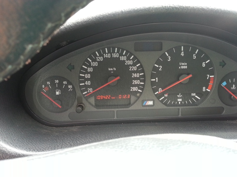

3eme propriétaire : 2010 à aujourd'hui, 10000 kilomètres en 3 ans, la voiture à aujourd'hui 109000 kilomètres

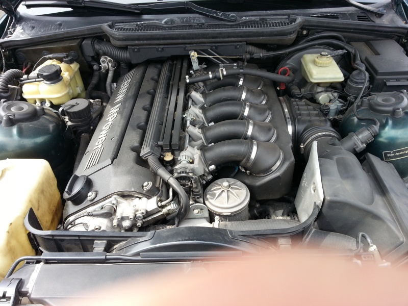

D'aprés lui, quand il a eu la voiture en 2010, elle était très encrassé. Il a nettoyé les conduits des boitiers des papillons d'admission + vidange + decata + remplacement des sondes lambda et la voiture a retrouvé toutes sa santé.
Aucun bruit de vanos, aucunes fuites. Joint de cache culbuteurs remplacé. Ralenti ok, T° entre 95 et 100°C.Voila en gros pour le coté moteur.

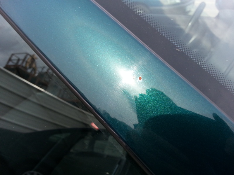

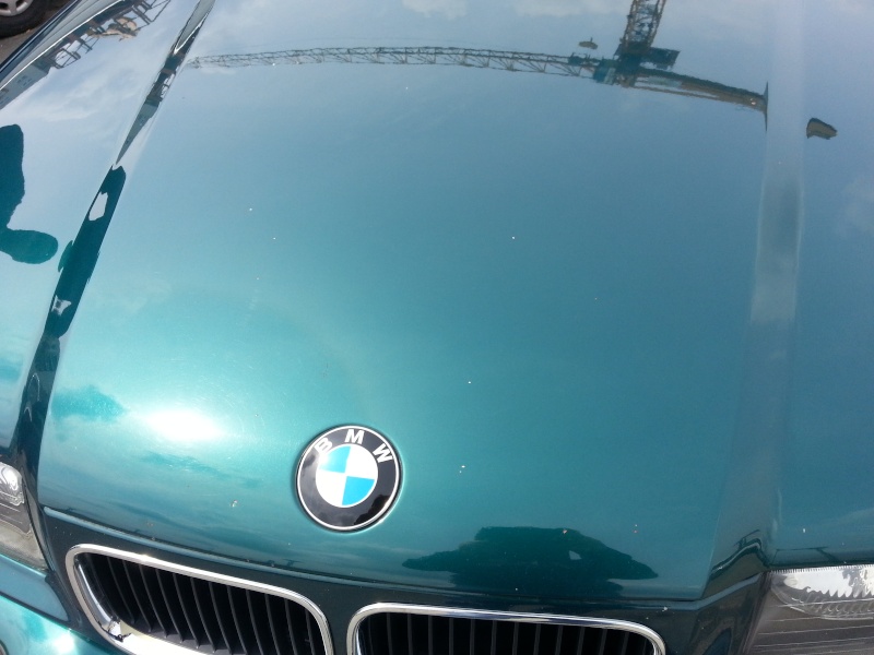

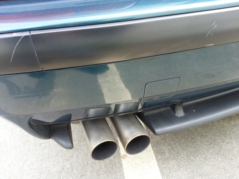

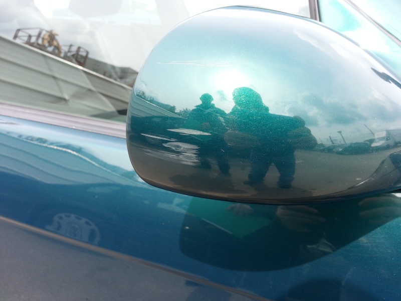

Carrosserie : peinture moyenne ( besoin d'une depollutiion ), beaucoup de griffes, d'érafflures. 2 petits points de corrosion sur un montant de pare brise.
pont : aucun suitement et aucune fuite.

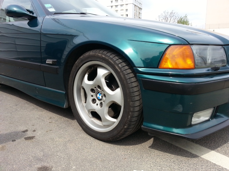

Freins ok et pneus ok.
Tous les joints ok ( la voiture à toujours dormi au garage ).

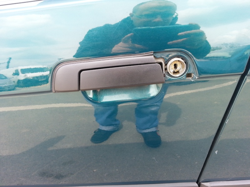

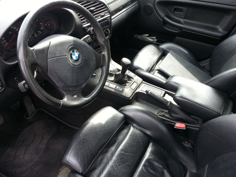

Point négatifs : Serrure conducteur HS, vidange moteur boite et pont à faire, un peu de peinture carrosserie,ordinateur de bord 11 touches à remplacé ( ordinateur de bord 18 touches fourni ), climatisation à recharger et AB avant / arrière ne fonctionnent plus.
Quelques photos :
Le volant a aussi été changé  :wink:
Que vas tu décider? Tu vas lui faire une proposition?
Elle a qu'en même pas l'air trop mal.
Pas trop mal dans l'ensemble, mais elle ne vaut pas les 8500 euros demandé ...
