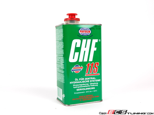

alors qui peut me dire quelle huile il faut mettre pour la commande(groupe hydraulique) de boite SMGII?

Pas la peine de chercher trop loin. Pentosin CHF11S chez BMW. Pas très cher, mais je sais plus combien.... De toute façon, pour de l'appoint, un bidon dure très longtemps....
Sinon Motul multi HF qui est compatible chf 11s entre autres

13 euro le litre de chf 11s chez BMW ;)
La Motul est à 20€ le litre chez Norauto et compatible.
La Pentosin est à 13€ chez BMW et OEM....
La messe est dîte.  :nickel5:

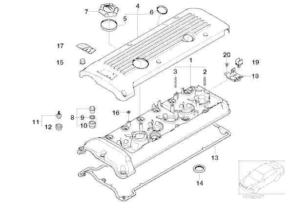

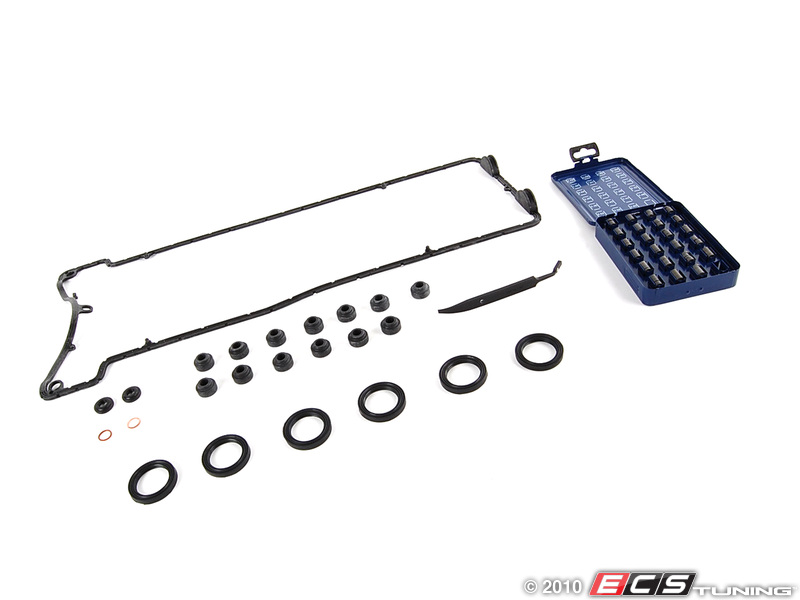

Pour ce qui est du réglage de jeux de soupapes, il te faut quelques trucs :
11127832034 x 1 - Joint de cache culasse (#13)
11127831271 x 6 - Joints de puits de bougies (#14)
11121437395 x 2 - Joint d'étanchéité (#12)
11127830972 x 13 - Joint d'étanchéité (#10)
11340031525 x 1 - Jeu de pastilles pour soupapes
83300493743 x 1 - Outils pour mettre / enlever les pastilles (je le conseille vraiment pour ne pas faire une connerie, qui est vite arrivée!)
Il y a plein de vidéos sur Youtube qui sont bien pour voir comme ça se passe exactement.

L'outil est pas obligatoire même s'il facilité le travail. Les pastilles, ils les vendent à l'unité dans certaines concessions... 2€ et qq la pièce. Mais ça sous-entend que t'as déjà tout démonté une fois et déjà mesuré tous tes jeux et l'épaisseur de toutes tes pastilles...
