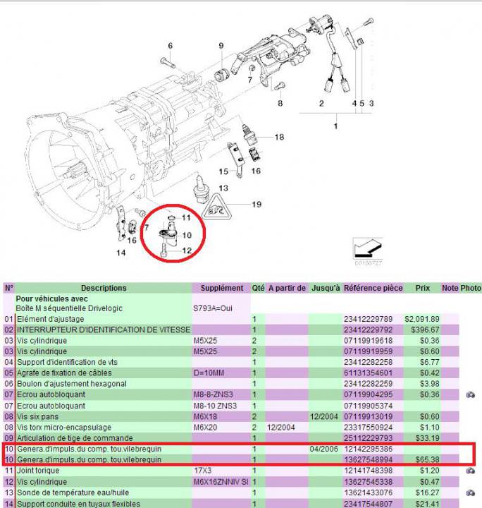

J'ai eu moi aussi mes petits soucis de SMGII... tout a commencé par la boite qui se mettait à patiner... changement de la batterie... pas mieux... vidange, purge et reprogrammation SMGII = plus de patinage en montant les rapports mais toujours au retrogradage 6->5.... vidange de boite à la transmax... pareil... Bref, j'étais pret à changer l'embrayage comme préconise BMW quand après explication complémentaire de mon problème à @ACS3, il a eu l'idée du capteur de tour de vilebrequin (equivalent à la vitesse de rotation du moteur) qui est un capteur électromagnétique qu'il savait sensible à la limaille :
post-9408-0-15375500-1366662143_thumb.jp
Voila, un problème qui m’embêtais depuis plusieurs mois que Jean-Philippe a réussi à résoudre donc un grand MERCI !!! :lover:

Le capteur, tu l'as juste nettoyé ?
Le mien fuit, j'ai commandé juste le joint qui va avec...
Idem, pas les permissions.
oui, c'est ACS3 qui l'a nettoyé avec un chiffon propre!
pour les permissions, je ne comprends pas... j'ai demandé de l'aide à @///M_FREE
Bah vu qu'il sera démonté pour changer le joint, je le nettoierai par la même occasion.
Faut profiter de la vidange de boîte pour sortir ce capteur ?
oui et je pense que ca vaut même le coup de le nettoyer par défaut lors de la vidange de boite :) ca coute pas beaucoup plus cher et ca peut éviter de chercher longtemps!!!
