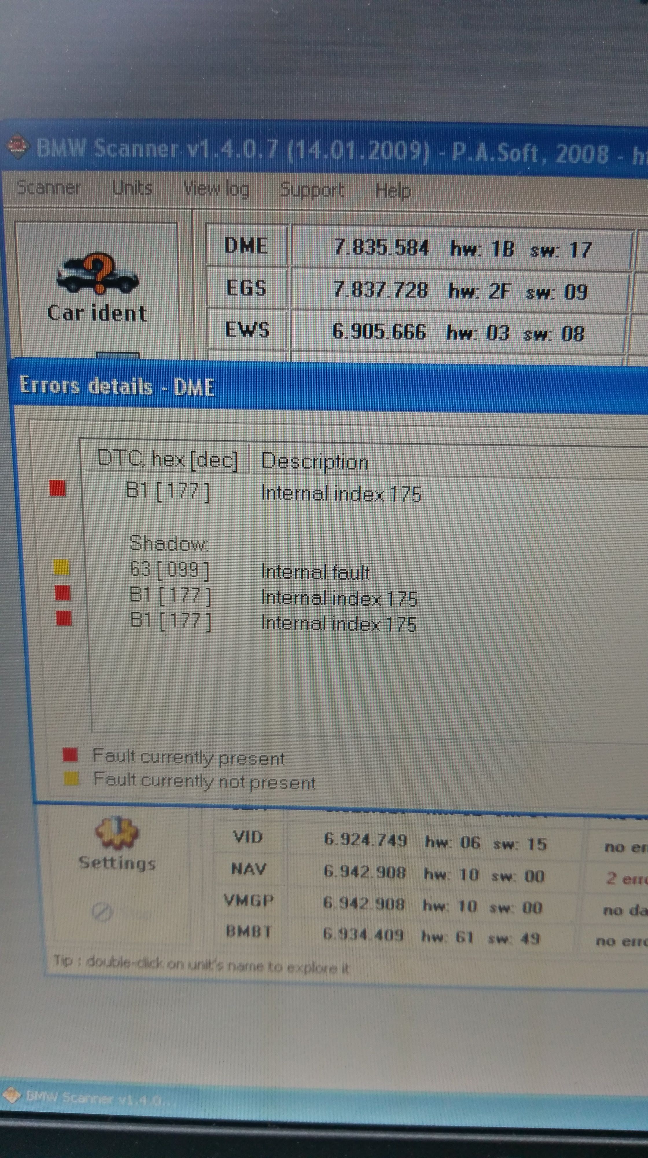

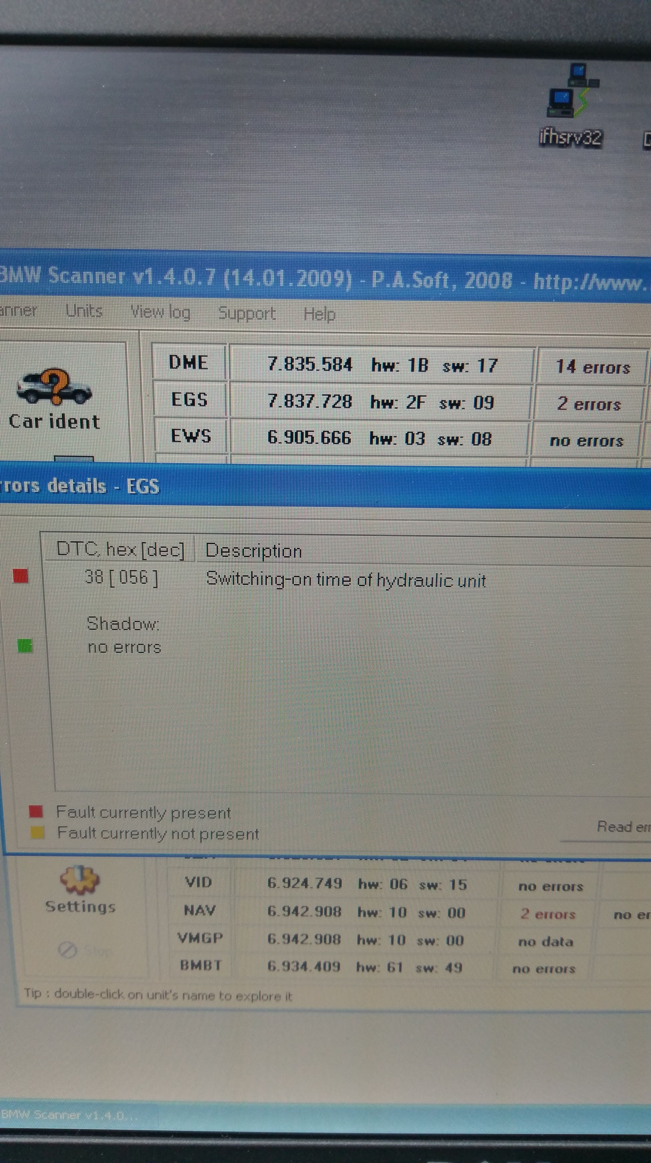

Bonjour je vous expose le soucis rencontré avec la SMGII sait on jamais cela pourra aider....au deuxièmes jours de ces chaleurs, je suis tombé en panne comme une m....  décapoté sur le bord de la route. Me voici obligé de la ramener à la ceinture de sécurité dans mon garage aucune vitesse ne voulais rentrer.... Je me mets donc le diag en route et la je sors une panoplie de codes... Après plusieurs tentatives il ne me reste que deux erreurs une pour le DME et l autre pour EGS IMAG0359.thumb.jpg.90262f268d1528ce9716d1954355a0da.jpgIMAG0358.thumb.jpg.0e2add4bbf557c47e8eeb3bff785a1b9.jpgaprès deux jours sans contact batterie je viens de mettre la résistance de 10w problème toujours présent... Le symptôme est le groupe on l entends tourner bzzzzzz plus longtemps que d'habitude et avec un bruit comme si il y avait de l air ou que ça bouillait dans le bocal. Voilà où j en suis sachant que le groupe a été fait chez bmw par l ancien propriétaire il y a 4 ans et a peine 10.000km si cela est déjà arrivé à l un d'entre vous?

J avais eu ce même défaut a chaud sur ma SMG et au final, on a conclu à une fuite interne a chaud du groupe.... le symptôme est que le moteur tourne pour faire monter la pression mais la consigne de pression n est jamais atteinte et le moteur s arrête au bout d un temps maxi prédéfini (timed out)...
ca vaut le coup de vérifier les points suivant avant tout : niveau de pentosin et tension batterie.... si ces deux points sont ok, tu peux faire l essai d activer la pompe a froid et a chaud pour voir si elle arrive à atteindre les 85bars....

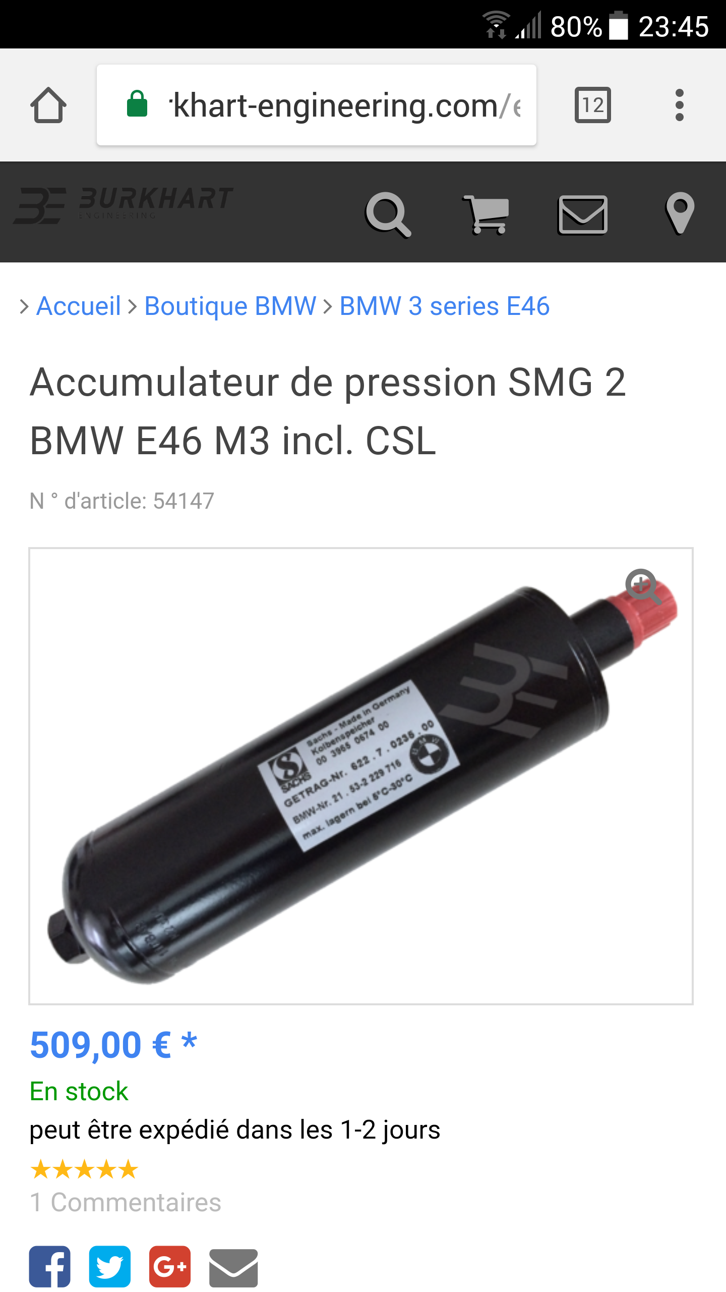

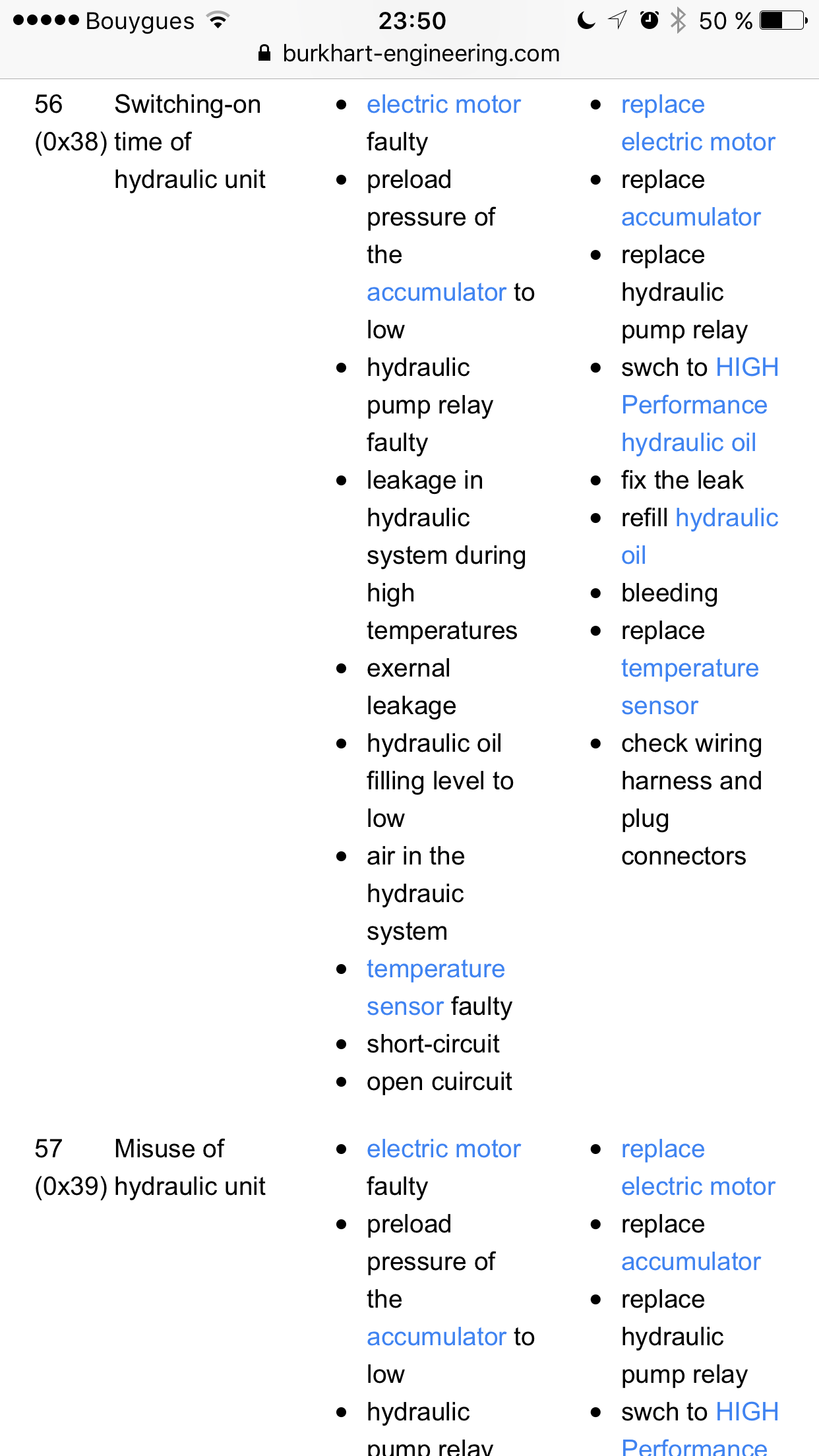

Ceci par exemple ?
Ca peut être cela ou tout simplement une fuite dans le circuit hydraulique.
? on a la même feuille mais par élimination ca va vite autour de l actuateur enfin demain je démonte pour voir la bête et je reviendrai annoncer mes trouvailles
il y a 1 minute, -JM- a dit :
Oui je préférais...
