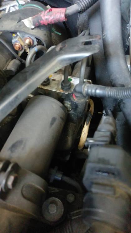

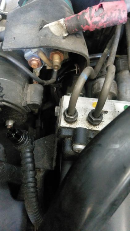

j'ai fais le test avec une batterie à 13.38V devinez quoi c'est pas ça lol.....Alors j'ai penché mon oreille on entends le bzzz tu moteur qui tourne jusqu'au time out et après un pschitttt de 10secondes  ( je rappel que a ce stade les vitesses passe mais qu'a mon avis si je sort du garage je tombe en panne :-x )
je vais démonter et regarder en premier lieu si il y a fuite
il y a 1 minute, La Goupille a dit :
Ben c est déjà une chose en moins dans la liste! ;-)
-> le bzzz est bien "vigoureux" et pas type moteur en bout de course?
-> c est ton pschit qui est louche par contre.... pour moi pschit = fuite .... mais par contre, je dirais fuite externe plutôt qu interne! :)
-> bon courage pour le démontage et fais nous des photos!!!! :nickel:
Oui un bzzzz bien vigoureux et Oui pschitt genre fuite c'est ça je fais des photos mais avec cette chaleur ça coule sur le visage ?
Il y a 1 heure, LeoPolo a dit :
+1 ca sent la fuite dans le circuit. Reste à la trouver.
Dommage que ce ne soit pas la batterie, ca aurait été tellement plus simple.
Modifié par -JM-

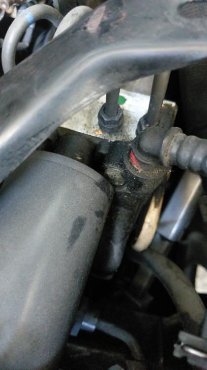

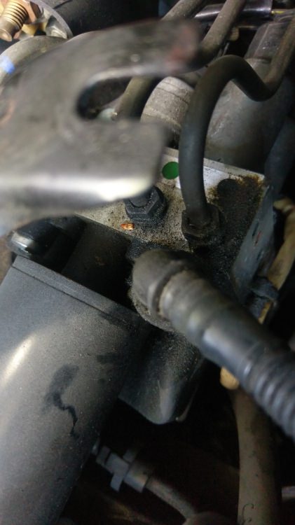

IMAG0367.thumb.jpg.0917281e6faa49ce9b508c059877f27a.jpgIMAG0368.thumb.jpg.f643d0561943acd4b240700d7d72ad88.jpgIMAG0368.thumb.jpg.f643d0561943acd4b240700d7d72ad88.jpgIMAG0366.thumb.jpg.714d002e853015f6fd5d6cec54912d50.jpgOui jm je te l'accorde mais voici les photos
Ca me parait bien sale sur le groupe hydro, c'est peut être là qu'est le problème.
Il y a 2 heures, -JM- a dit :
Oui effectivement c'est gras ....mais c est Pas huileux frais mouillé quoi ? et toutes les conduites sont bien serrées
Après un petit coup de nettoyant frein. Je me suis mis à titiller la prise d'arrivé de potensin, et j'ai remarqué une remonté de celui ci par le joint de couleur rouge, mais vraiment infime.
Est ce là le problème?? Après vérification 30minutes après non plus rien. ..?
Modifié par La Goupille
Peux tu remettre ton circuit en pression et observer un situ ou essayer de localiser le pschittt ? Le gras paraît une bonne piste mais il faudrait pouvoir le confirmer..... en tout cas, on dirait que tu chauffes!!! :nickel:
