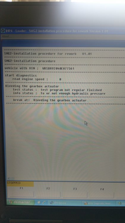

car la tu vois j ai un soucis pour purger et je suis un peu perdu à ce que je comprends je ne peux pas faire le test car y a pas de pression dans le grouppe hydraulique alors que j entends le moteur mouliner obligé de le couper avec le relais saumon

-> tu devrais essayer d activer la pompe dans le menu de la SMG d inpa, tu pourras visualiser la pression et voir si elle monte quand le moteur électrique tourne?

Alors j'arrive à 47bars et quand je la coupe en 2 secondes tu entends pschitt et hop 0 bar
Il y a 2 heures, La Goupille a dit :
donc tu as toujours ta fuite... :-(
=> est ce que tu arrives a la localiser à l'oreille maintenant que tu as déplacé ton groupe?
sur ta vidéo, ca donne l'impression que ca "pschitte" en continu quand ton moteur tourne et que ca ne monte pas vraiment en pression... et tu n'as aucune fuite nulle part? :confus:

Oui j ai essayé mais mon gr hydraulique n'arrive pas à monter en pression.

Ça fait trop de bruit pour être sur mais j ai l impression que le bruit est plus derrière

C est franchement difficile à dire.... et je ne suis pas sur qu avec les éléments dont nous disposons, ce soir suffisant pour statuer...
si on essaie de poser le problème :
Principe de fonctionnement du groupe hydraulique
1/ le moteur entraîne une pompe qui fait monter la pression stockée dans l accumulateur
2/ les Électrovannes aiguillent la pression dans le bon circuit : vers l'accumulateur pour monter en pression ou vers les circuits hydrauliques pour actionner les actionneurs d embrayage ou de boite.
Constats :
A-ton moteur tourne et la pression monte jusqu à 47 bars mais s écroule des que le moteur ne tourne plus
B-il y a un pschitt qui laisse supposer une fuite par laquelle la pression s échappe (oui, je sais elle était compliqué celle la :) ) mais sans perte de liquide
C-le pschitt vient du compartiment ou il y a maintenant le groupe hydraulique
Déductions :
A-> le moteur électrique du groupe est ok et la partie compresseur remplit son rôle pour faire monter la pression
A+B-> la fuite est interne au circuit hydraulique
Hypothèse :
C-> je pense que la fuite est liée au groupe lui même et compte tenu des principes de fonctionnement, je pense à une electrovanne qui ne se ferme pas bien et envoie la pression dans le circuit plutôt que dans l accumulateur.... et qui fait que ta pression ne fait que se vider dans le circuit....
donc.... pour répondre à ta question, je pense que changer le groupe corrigerait le problème comme bien souvent... mais voilà la facture! :-(
-> maintenant vu que tu as l air débrouillard, je pense que ça vaut le coup de regarder ces fameuses électrovannes sachant qu en plus de ca, j ai gardé les veilles électrovannes et que je veux bien te les envoyer pour que tu puisses faire des essais si tu es motivé....
-> qu'en penses tu? :?:
j ajoute tout de même que ce sont des suppositions et que je peux me tromper ou il y a peut-être des éléments que j aurais raté mais c est ce qui me semble le plus logique....
