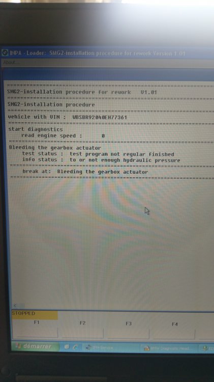

u ne peux toujours pas lancer de purge pour le moment? Fais tu bien les essais avec le bocal en hauteur par rapport au bloc SMG? Sur les photos on dirait qu'il est plus bas
Il n accept pas la purge car le groupe est en défaut de pression non atteint

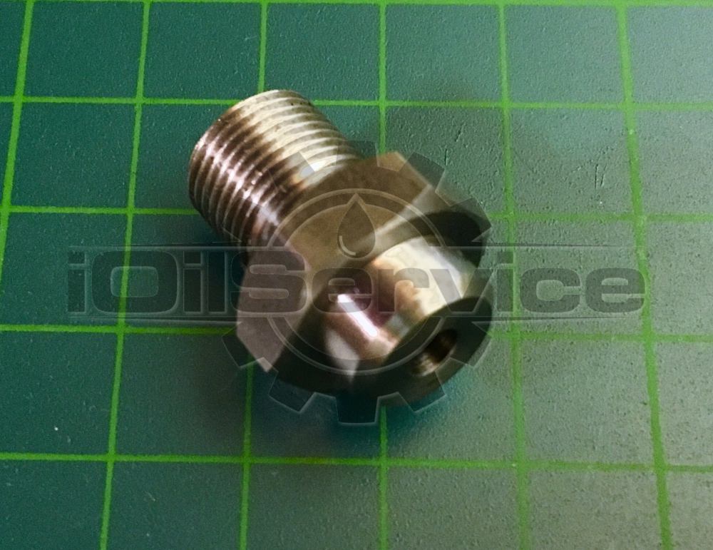

a tu veriffier la soupape de décharge du groupe elle resemble a sa
non je vais y jetter un oeil mais comment savoir si elle est défaillante?
je ne sais plus ci elle et apparente ou interne au groupe mais si tu la vois tu peut toujours la démonter on mettre ton doigt devant histoire de voir si la fuite viens d'ici...
