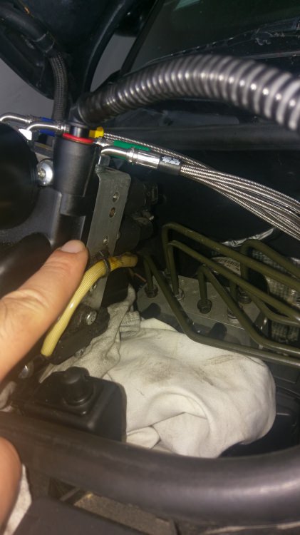

Il semblerait venir de l intérieur 14997116198651710585167.thumb.jpg.0f43e7420527dfab8b347337423f0b8d.jpg
il y a 15 minutes, La Goupille a dit :

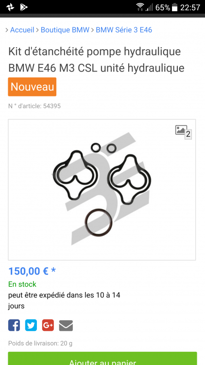

Dacord ... bah si tu te sens de le faire ouvre le groupe de mémoire il n'y a rien de sorcier et des kit de joint de remplacement existe pour peut chere ?
Je vais essayer de trouver ça j'ai déjà hâte lol de démonter ?
