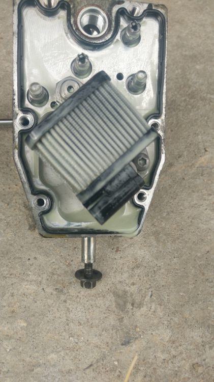

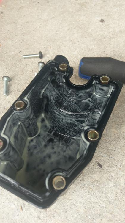

Alors voici je me suis procuré un gr d occasion qui devait ou pas fonctionner... Déjà toutes les pièces sont d'origines 2002 voici les entrailles
Modifié par La Goupille
Des infos concernant le code erreur bleeding saignement oui je veux bien mais y a pas de Sang dans le groupe?
Saignement cela ferais bien pencer à une fuite ... lol
