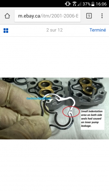

Mais je pense avoir il s'avere que le joint interne à la pompe à une petite marque comme celle ci en exemple. Sauf que le miens est un peu moins marqué

    Salut à tous voici les nouvelles Après acharnement pour comprendre et réparer le groupe hydraulique sans résultats satisfaisants, j'ai investi dans un groupe neuf. Donc ce week-end à été ate
  • ca sent la fuite à chaud de ton groupe hydraulique ... tu peux faire qq tests avec INPA pour vérifier : -à froid, tu actives la pompe sous INPA qui va certainement atteindre les 85 bars (de mémoire) r

Bon alors voici les nouvelles du jours le limiteur de pression à été testé sur rampe et il déclenche bien au alentour des 100bars
Je dois commander les joints de pompe interne

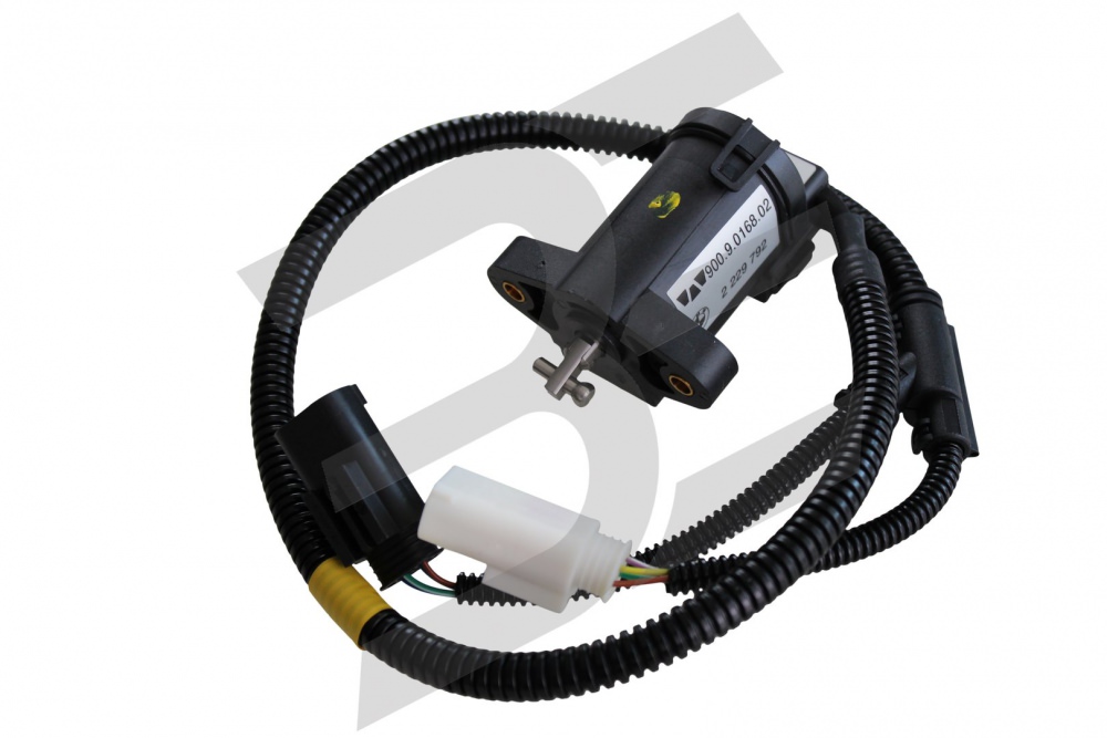

Un rapport de BMW indique:
SMG: Capteur de position de l'angle de sélection (OBDII : P1849)
SMG: Capteur de position de course de sélection (OBDII : P1848)
Il parlent d'un remplacement d'actionneur de vitesse... mais je préfère me référer a vous avant tout car avant de charger la batterie elle ne voulait engager aucune vitesse. je me dis qu'un changement de batterie pourrait peut être améliorer le fonctionnement ?

Oui je viens de contacter la société allemande qui devrait me vendre les joints de pompe. Je trouvais le temps long en effet
Plus en stock donc j ai commandé au Japon aujourd hui.
J attends encore une fois de plus.
