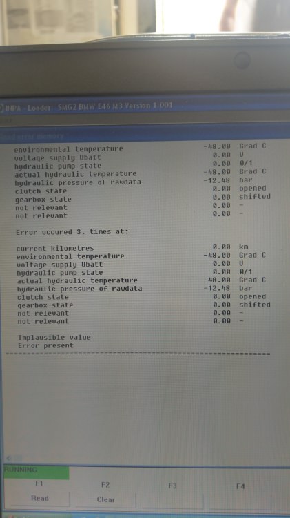

Ok.... si tu actives la pompe plusieurs fois, tu as toujours 21bars et ca ne monte pas plus? Tu as le défaut "timed out"? À mon avis, tu as de l air dans ton circuit....
Oui j ai activé plusieurs fois et toujours 21bars
Impossible de lancer la purge pour chasser l air

@LeoPolo voici la pression
