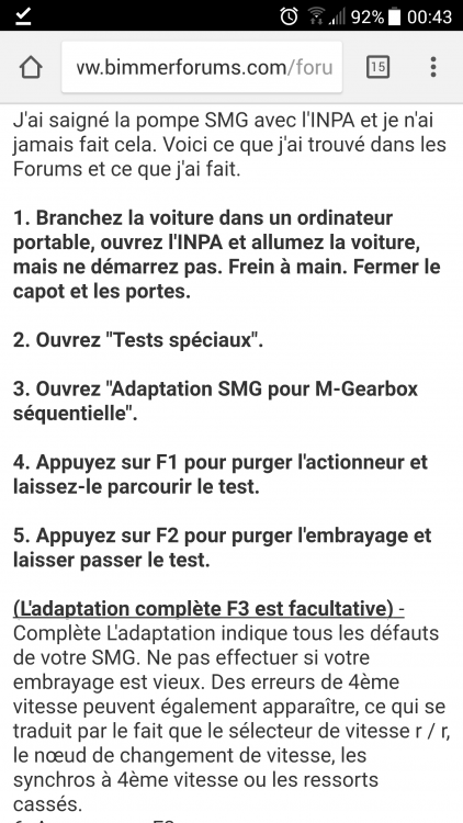

Voici comment je faisais avec le relais en place
Modifié par La Goupille
Moi je voulais faire une readaptation de boite afin de purger le système mais j ai l impression que tant que ca marche vaut mieux pas toucher, en tous cas gros stress a le faire.

Toujours la même histoire impossibble de lancer une purge avec le peu de pression présente 18bars aujourd'hui...
