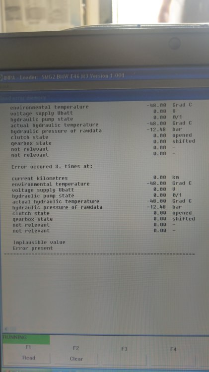

Donc si ma sonde indique -40c
Avec valeur no pausible  cela ne pose aucun problème pour la consigne de monté en pression?
Euh le valeur non plausible pose peut-être problème effectivement... est elle branchée?
Oui c est branché
Regarde les valeurs négative
Il y a 17 heures, La Goupille a dit :
J ai parcouru toute la page et je n ai pas vu ou étaient les valeurs négatives?

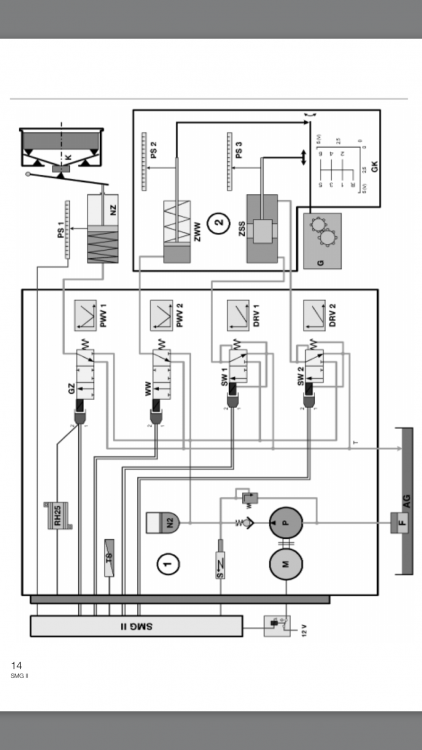

Par contre, en reprenant le schéma ci-dessous avec ton problème de montée en pression, je me dis que si tu n as plus d air dans ton circuit, soit c est le clapet qui fuit soit les electrovannes .... donc si tu n en as pas trop marre et faite de moyens de diag, tu peux peut-être essayer les électrovannes que je t avais envoyées por voir si ça change qqch?
@LeoPolo en fin de page de inpaIMAG0475.thumb.jpg.16eece893ec1e9b6bac148fd580c7214.jpg
Le clapet de surpression à été testé il ne pose pas de soucis d'après
Ensuite les électrovannes je vois pas en quoi elles joue le rôle de mise en pression.
Puis si elles étaient en cause n'y aurait il pas un code défaut spécifique à celles ci?

Il y a 10 heures, La Goupille a dit :
Je ne sais pas pourquoi mais souvent ce n est que le premier rapport de diag qui est cohérent.... j ai aussi souvent ce type d écran qui ne veut rien dire.....
Pour le coup je vais devenir le roi du démonte remonte groupe hydraulique?
Et bien, la montée en pression se fait entre le compresseur, les électrovannes (fermées), l accumulateur et le clapet....
Je voyais pas ça comme ça....
Je croyais que les électrovannes joue le rôle de distributeur donc si tu le confirme lors de la monté en pression les 4 électrovannes doivent être fermés?

->sinon plus sérieusement, il y a aussi un capteur de pression sur le groupe mais je ne sais pas comment le tester ni s il se trouve en pièce détachée? :?:
Le 21/08/2017 à 23:14, La Goupille a dit :
Oui je te confirme que si les électrovannes ne sont pas bien fermées, ca fuit.... c est en tout cas ce que montre le schéma....
