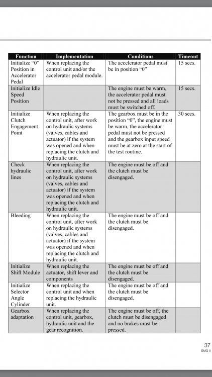

pour info, j ai relu toute la doc hier soir jusqu à 1h du matin pour toi.... je n ai trouvé que deux conditions pour la purge : embrayage désengagé et moteur à l arrêt ... bref pas lourd.... du coup, j ai surfé un peu et il a été conseillé à un gars qui avait les erreurs 53,56 et 86 de refaire une purge avec un diag démontré fonctionnel .... je me suis demandé si tu avais déjà fait une purge/réadaptation avec ton pc/clé avant?

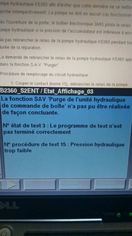

j ai pas de certitude que inpa fonctionne à 100% car c est une première pour moi... De utiliser cette fonction... Sachant que il ce lance puis au bout de 15 sec ça coupe avec le message d erreur brake bleeding the gearbox accumulator failure...
J'ai en ma possession le dis mais il me fait comme inpa il veut pas faire la purge cause pression insuffisante ou code defaut en mémoire
J'ai pas osé essayé d'enquiller une vitesse.? j'ai peur de la bloquer
Modifié par La Goupille
Bon voici la même chose avec dis IMAG0510.thumb.jpg.9e41839a5cfbb2cd51f674c747abfbdd.jpg
il y a 2 minutes, La Goupille a dit :
Ok, sur ta capture d écran, il ressort clairement que la pression est trop faible et j en conclus que les 55bars ne lui suffisent pas...??? désolé si j ai mis un peu de temps à comprendre.....
