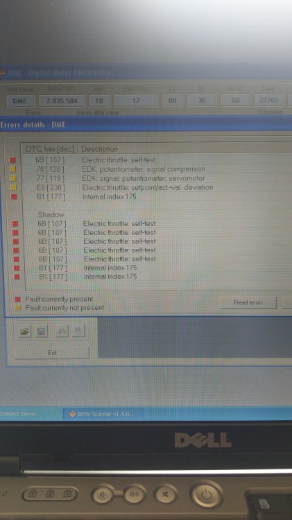

Alors capteur changé et cela n'a rien fait de plus je tourne à 60bars j'ai démarré normal avec des jolies codes défauts supplémentaires.
Un capteur TPS  je vais devenir dingue :paf:
Modifié par La Goupille

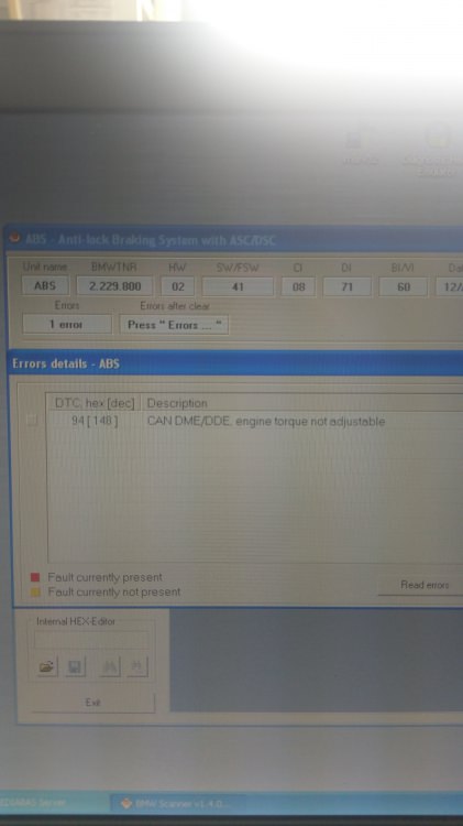

60 bars c'est bien vu que c'est 45 mini non ?
De plus, y'a pas d'erreur SMG à ce que je vois ..:oui:
Là ça sent la batterie tout tes codes defauts...
Met des cables sur la batterie avec une autre voiture.. tu as un sapin de Noël au compteur ?
Modifié par Mcfly97

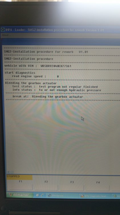

Oui ca commence par effacer les défaut puis activation de la pompe puis après 15 secondes inpa m'annonce qu il ne peut pas continuer   (avec dis c est pareil ) Voici le rapport

Mais la  je viens de traduire la cause de break AT bleeding the gearbox actuator

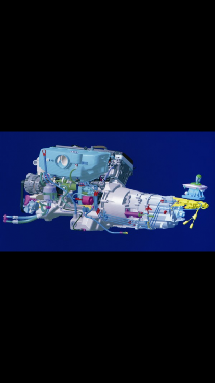

Bleeding the gearbox actuator ... ton rapport mes en cause l'actuateur de la boite de vitesse pas de fuite a ce niveau la sous la voiture ?
L'actuateur est représenter en jaune sur la photo tu peut y avoir un léger accès visuelle sans démonter le par chaleur mais dans l'idéal tu déposes ligne dechapemment , arbre de transmission , par chaleur et tu peut etre y localiser une fuite ...
cela expliquerai ton probleme de purge , le groupe monte en pression , ton accumulateur garde bien la pression mais pas t'es conduit de chf et pour le Coup à partir du moment où tu lance ta purge inpa détecte la chute de pression trop rapide et stop la procédure ...
a voir ..
Merci pour le schema  je vais le  regarder une seconde fois demain
