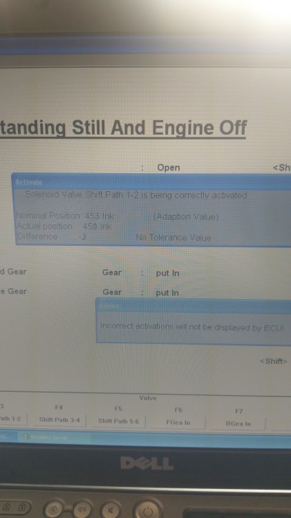

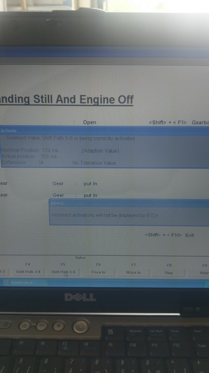

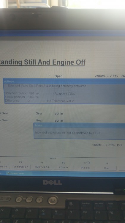

Oui capteur débranché
Cela ne change rien avec ces manipulations je suis toujours à 56 57 60 bars
Voilà je trouve fun d appuyer sur ça ?IMAG0548.thumb.jpg.6c031242d06c62dd1d3c880553f0fb09.jpg
