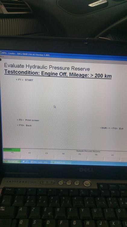

Pour préciser pour les autres c'est
E46/transmission/Mgearbox/activate/Mgmbh/ f1
Ah super et quand tu tapes f1, il te dit quoi?
C est grisé Tu peux pas lancer le test
