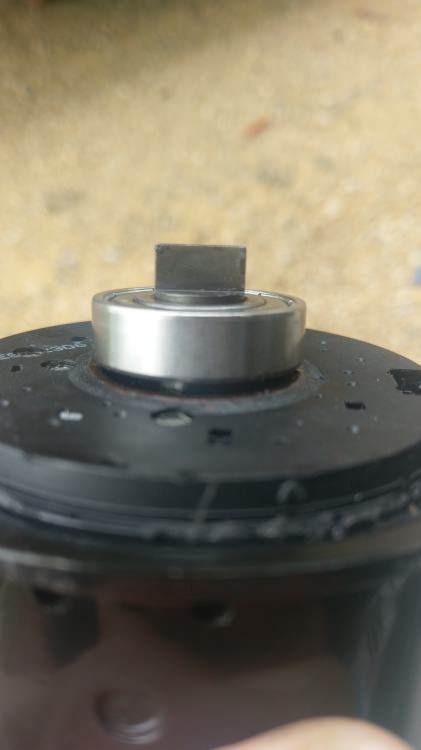

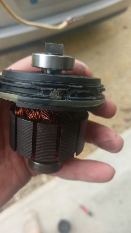

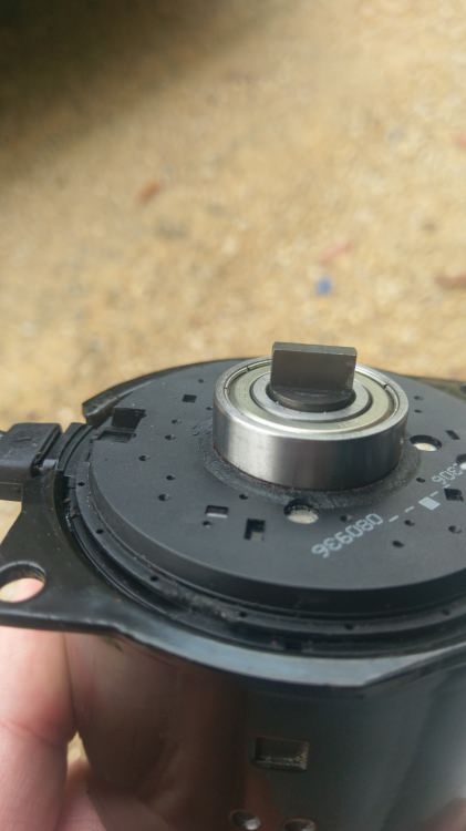

Plus sérieusement..... Hier après notre conversation sur la pompe, je suis revenu voir le moteur que j'ai changé et puis je me suis dis "ressort le comme ça tu vas pouvoir tester la résistance."
Qu'elle erreur car déjà il c'est littéralement désolidarisé après avoir juste devissé les deux torx qui le tienne. Pour rappel ce lui d origine j'ai bien galérer pour le sortir... Ce qui me renvoie à la qualité médiocre ou un défaut de la pièce vendu par cette société allemande.
Delà j'ai pas insisté... Remis les deux torx avec l'esprit mets tout sous le tapis ? On verra.
Ce matin je vais voir ( peut être que dans la nuit cela c est réparé...) mais non !!!
Je branche inpa lance la pump est la 45bars ni plus ni moins.?
Je déduis donc que le moteur peiné à cause de la résistance qu il rencontrait et que la il va falloir que je trouve un allemand pour discuter avec le vendeur.

as tu qq photos de ton moteur? tu ne veux pas essayé avec l'ancien moteur?

Pas facile de faire des photos le rendu est à :twisted:
Pour le moteur d origine pareil pour le sortir comme il était grippé par le roulement bah comment dire
Modifié par La Goupille

The hydraulic pump does not need to reach the 80 bars at every temperature.
Did you still have the codes after installation of our complete kit (Motor, Oil, temp. sensor) ?
Could you please send us pictures of the motor?
I am afraid you damaged it while deinstallation. After installed once there is normally no need do deinstall it again.
Please note that every single motor is tested after production! Thats why we are able to offer 100% quality control!
Have a nice evening.

And could please send pictures of the damaged motor? it will beeasier to understand for me what the exact problem is.

Qu en penses tu? Je pense qu il te fait le moteur à prix coûtant..... à toi de voir si tu veux réclamer  plus ou si tu acceptes ta proposition.... perso, je n ai pas manipulé le moteur donc je ne sais pas dire s'il est vraiment trop fragile ou si tu as pu faire une mauvaise manip? Au vu des éléments disponibles, ca me paraît honnête....
