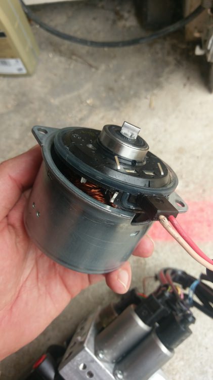

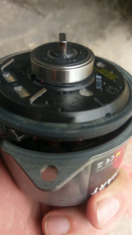

Mon soucis c est que juste en déposant les deux torx qui le tienne il c est désolidarisé.
En faite le roulement reste dans le logement du groupe est le cul du moteur lui sort.
J'arrive pas trop à décrire la chose mais oui je l ai bien installé et oui j aurais pas dû l enlever et juste en enlevent les deux torx il c est désolidarisé.
Je suis un peu perdu

Mon moteur n'est pas cassé il est juste de qualité médiocre...on constate bien que la bague du roulement est présente mais que l étanchéité est mavaise

Voici la dernière réponse que je viens d avoir
thank you very much for the picture. No we understand what happened.
There was too much pressure while deinstallation of this motor. As already written the motor sits very tight in the pump (it has to sit that tight!)
So while deinstallation you put too much pressure on it, thats what damaged the motor. Normally there is absolutely no need to deinstall the motor after it has been installed once.
I am not able to offer you a replacement for free as you damaged it, as you wrote before.
To help you solving this situation i am able to offer you a special discounted price 250€. I will even ship it for free.
Please let me know how to proceed.
Sorry and thank you for your understanding.

Y dit que: "on comprend ce qui c est passé . Comme je vous l ai déjà dit, il y avait trop de pression quand vous avez enlevé  le moteur (?).il y a vraiment très peu de jeu entre  le moteur et la pompe et c est normal.
Alors quand vous l avez  démonté  , vous l avez niqué. On n à pas besoin de démonter ce moteur normalement une fois qu il a été  installé  d usine.
Je ne veux pas le prendre à  ma charge financièrement comme  vous me le demandez.
Pour vous sortir  de la merde,  je vous en vend un 250 euros ( prix d ami )  frais de porc gratos.
Dits moi ce que tu comptes faire rapidos.
Salutations"
J avais compris que je me la prenais dans le cul merci.... @sedan78
Mais je l'ai réparé c'est bon. C est juste que c est fixé collé avec pas grand chose.

Je n ai pas bien saisi  son argumentaire " qu une  fois en place , en gros , fallait plus y toucher en raison des tolérances de jeu  serrée et d une histoire  de pression ... qu il fallait pas l enlever sous pression....
Ne peux t en dire  plus n ayant pas suivi ce long topic et ses étapes.   Desolé pour toi.:):nickel8:
En fait je pense  qu il voulait  dire qu il ne fallait pas forcer. ( "you put  too much pressure  on it ")
Modifié par Invité
Par contre tu peux lui prendre sa pièce a prix coûtant et la revendre a quelqu un d ici si intéressé :nickel6:
Sans dire que t as réparé le tien bien sur...
Oui c est ca ?
