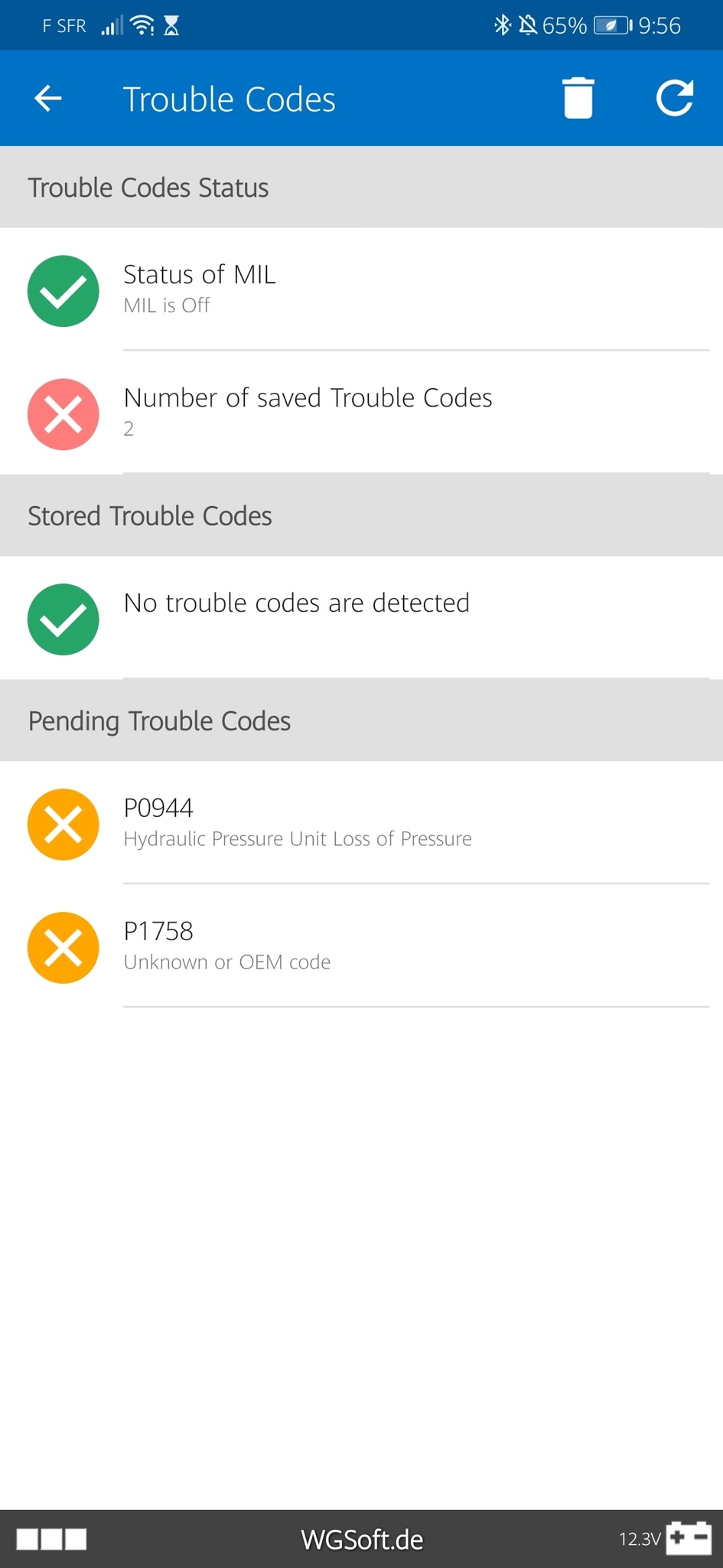

Je participe un peu à ce sujet car pour la première fois en 8 ans de vie commune ma voiture m'a fait un petit coup de "roue crantée" en fin d'après midi. En revanche, je n'ai trouvé trace nulle part sur le net d'une explication à mon code erreur. Je m'explique.
Après une séance un peu offensive, c'est à dire où la seconde vitesse a été pas mal sollicitée car les routes de l'arrière pays ne permettent pas forcement de passer la 3eme en mode attaque, après avoir calmé le jeux et en roulant, d'un coup la boite est passée au point mort lorsque je roulais à 40 ou 50 et en ré-accélérant. Impossible de rentrer une vitesse.
Je m’arrête, coupe le moteur, mais pas le contact, impossible de redémarrer. Je coupe alors le contact et là tout est OK, pas de roue dentée ni de symptôme particulier. Je suis a 3 minutes de chez moi => je rentre.
Immédiatement je branche Reihngold et apparaissent 2 codes :
- 000035 =>  SMG : Perte de pression hydraulique  dans le système, avec le détail "Sous-dépassement bande de pression"
-0000D7 => Capteur a levier 2 dans le réservoir
OK pour le D7, j'avais atteint la réserve 3 mois avant. Ca, ça va :nickel10:, mais pour le code 35, rien de bien clair.
Le plan SAV propose de remplacer le relais d'unité hydraulique mais sans donner de code (serait notre fameux relai orange ?), et en même temps et par sécurité de procéder au changement du Relai de pompe d'assistance de direction et Dépassement de bande de pression.
J'ai annulé le défaut et suis reparti faire un tour, les vitesses passent toujours aussi bien, autant à 2 000 qu' à 7 000tr/min. Seulement j'aime bien comprendre ce qu'il se passe et là ce n'est pas le cas. Quelqu'un aurait-il déjà rencontré ce soucis et aurait un conseil pour soit le résoudre soit le comprendre ?
Se peut-il qu'il ne s'agisse que d'une mise en sécurité suite à une température élevée ? Ca serait curieux. Le rythme était élevé mais je ne faisais pas un rallye non plus...
