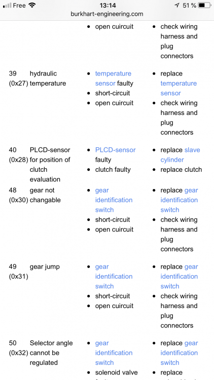

Depuis je n'ai pas roulé avec. J'ai passé un diag dans la semaine, il indique pour la SMG l'erreur 28 (0x28) " PLCD sensor for clutch position ", soit capteur PLCD pour la position de l'embrayage, ce qui est cohérent avec les symptômes rencontrés.

Il va donc falloir changer quelque chose. Le plus logique me parait de changer le capteur PLCD puisque c'est celui indiqué en défaut, donc le "cylindre recepteur de l'embrayage" selon Bukhart engineering :
https://burkhart-engineering.com/SMG-Wiki/en
http://www.realoem.com/bmw/fr/showparts?id=BL91-EUR-08-2005-E46-BMW-M3&diagId=21_0174#21522229841
Soit environ 250 euros.
Si vous avez d'autres pistes/diagnostics je suis preneur :)

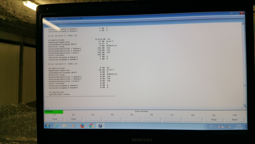

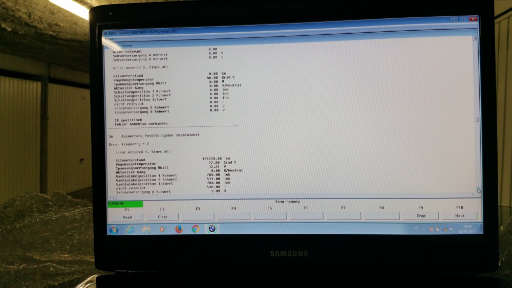

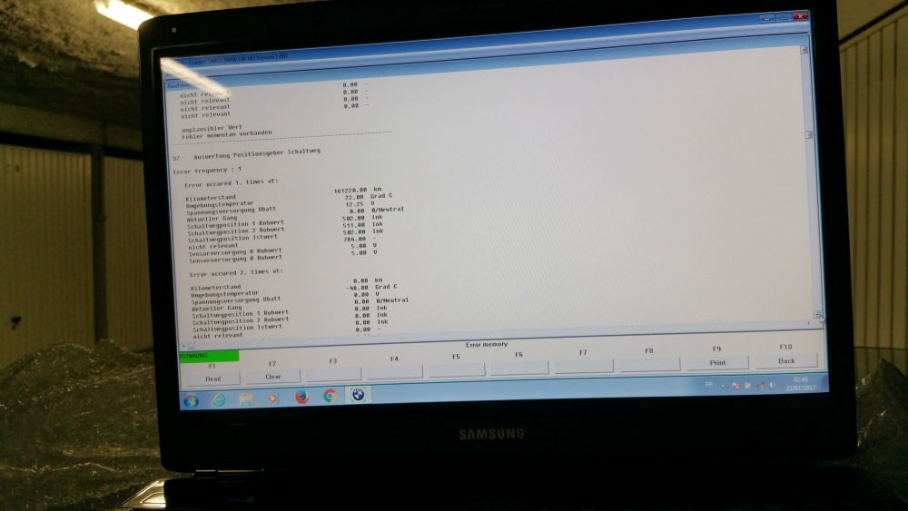

Ça y est je suis l heureux possesseur d une SMGII en panne! ?voyant cranté, impossible d engager la 2, toutes les autres passent, j ai du liquide, tension OK, pression groupe OK, relais change, défaut inpa 48 vitesse non sélectionnable.
D après le site il dit capteur de position vitesse mais nulle part il ne parle des ressorts.
Je dis ça car ICI il a la même erreur et c était les ressorts (pas tout lu je sais pas les premiers symptômes.
On entend qu il essaye de passer la 2 mais n y arrive pas, le chiffre clignote et au bout d un moment voyant et il passe a la 3, il zappe la 2 définitivement et ça sent un peu l embrayage qui chauffe.
Bon trop bien cette SMG?
Modifié par DAM3
Le ressort c’est le passage entre la 3 et la 4
l’erreur 48 c’est le capteur de position
Merci @damilde oui j avais sur ce site bien précieux qu il parlait de la fameuse sonde , en relisant sur l autre forum le gars dit ressorts defaillants alors qu il avait ce défaut, par contre lui sa voiture s est simplement mise au neutre sans plus bouger.
@marti67 j avais pense a ça, faut que je retrouve la procédure, j ai inpa on peut le faire avec je crois, ça ne coûte rien d essayer. Tu avais un rapport qui ne passait plus non plus?
OK merci elles sont sympas ? je ferai ca.
