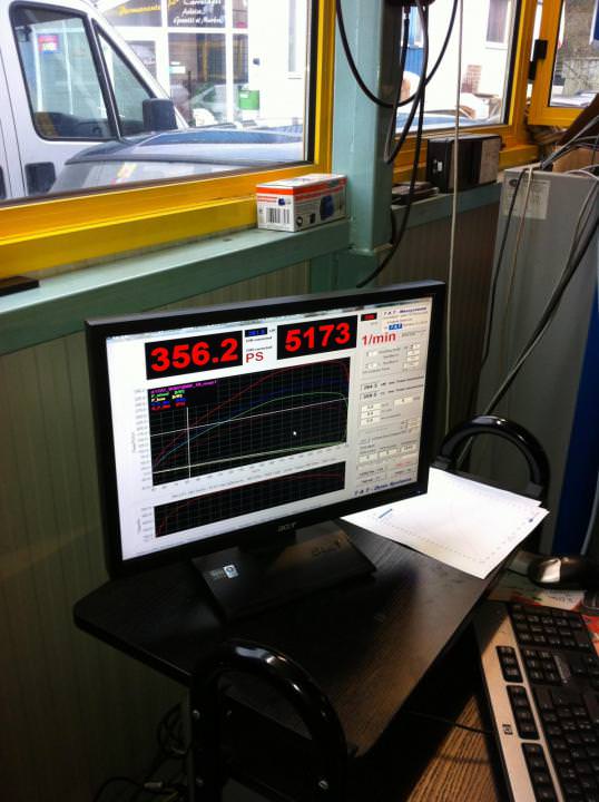

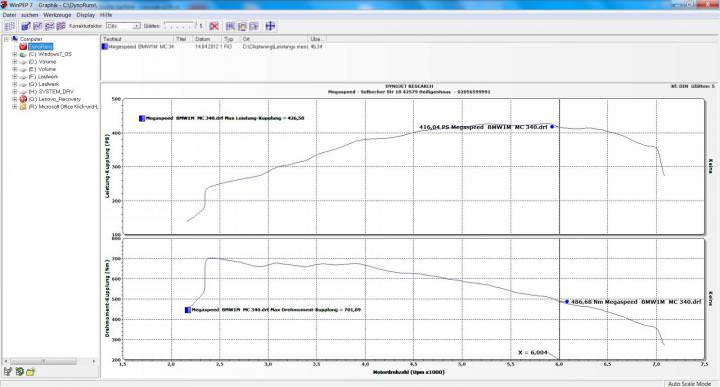

Courbes
Voici les évolutions selon les modifications
Full stock
post-9549-0-17359100-1367060299_thumb.jp

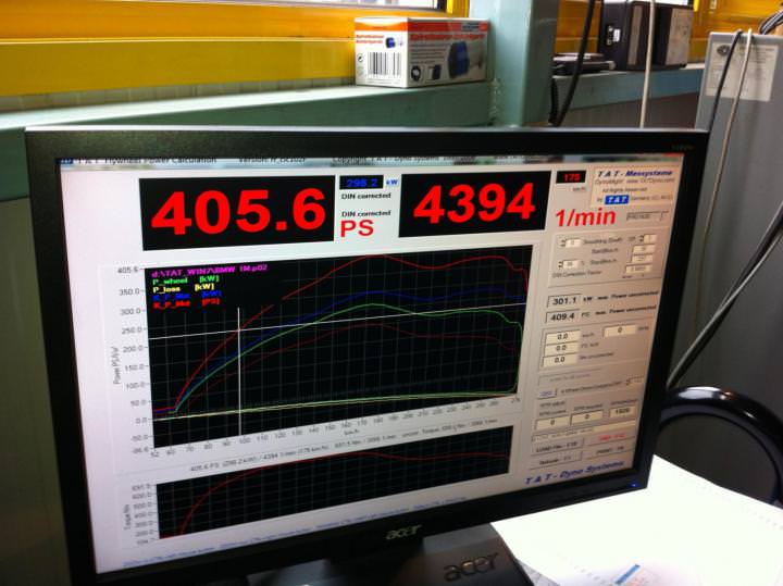

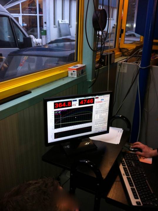

Akra slip on
post-9549-0-39193400-1367060425_thumb.jp

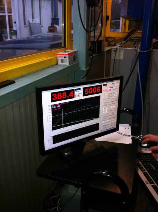

Akra evo (sans les DP!)
post-9549-0-07447400-1367060511_thumb.jp
1èr essai reprog sur la mienne .
Reste est Full stock

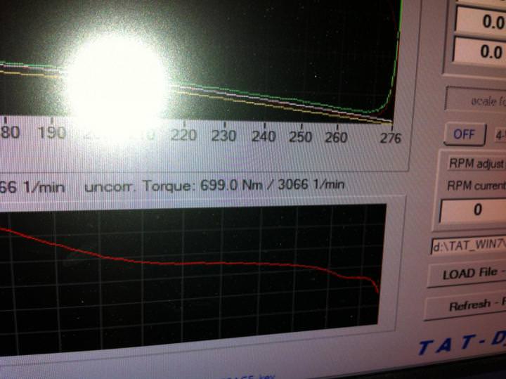

Pour obtenir ceci :
post-9549-0-45013800-1367060836_thumb.jp
