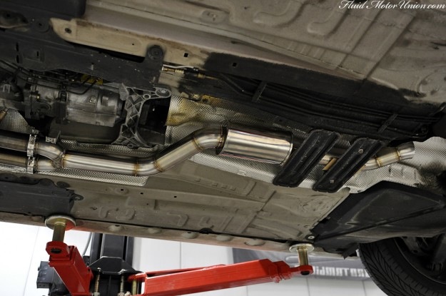

Ils proposent pour la partie centrale trois choses:
-Résonateur seulement
-Straight pipe seulement ( C'est l'inter que j'ai? c'est à dire sans résonateur ni rien.. je pense ^^ )
-Résonateur et straight pipe ( Combinaison d'un résonateur avec un straight pipe pour diminuer un peu le bruit? )
A quoi ça correspond exactement?
Ensuite ils parlent pour la sortie de différentes choses.. je me pose la question sur le terme : turndown? Qu'est ce que c'est ce machin? Une sortie latérale?

Le bimmerworld est tout simplement un straight pipe 3,5“ (~90mm).
Je ne pense vraiment pas que ça vaille le coup de le commander aux US, car tu peux le faire faire sur mesure en France pour moins cher, et faire travailler localement :)
Le résonateur sert juste à enlever le bruit métallique de l'échappement, car le S54 sonne très rauque sans catalyseur, mais tu dois déjà le savoir vu ton équipement.
Selon moi, si tu veux la puissance ultime, tu achètes juste un collecteur et après tu fais une ligne sur mesure en diam. 3,5“.

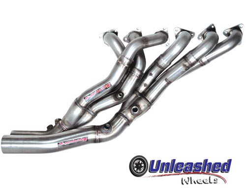

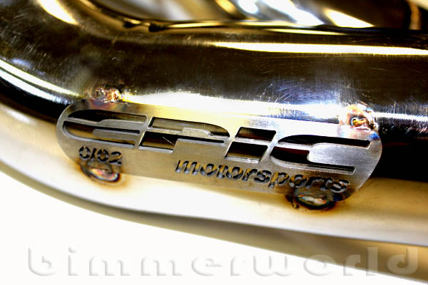

Les collecteurs que tu dois envisager
Epic Motorsport
Prix : $1 999
Supersprint Stepped V1
2681-2144-supersprint-v1-headers02204400
Les deux sortent en 3,5“ et te permettront d'avoir le meilleur flux de gaz.
Voilà un super post sur le supersprint V1 et sa comparaison avec le V2 : http://www.m3forum.net/m3forum/showthread.php?t=393964

Pour le reste de la ligne, le bimmerworld, comme dis plus haut, est just un tube de 3,5“ avec un "silencieux" à l'arrière.
Je serais toi, je le ferais fabriquer, car cela te coûtera sûrement moins cher.

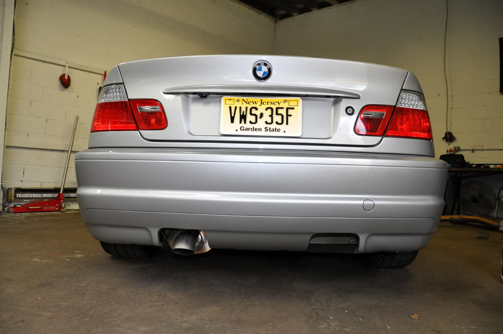

Le jour où je le ferais, je le ferais sur mesure avec une mono sortie. Tellement bon!

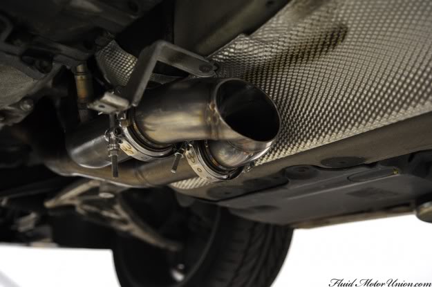

Quelques exemples de lignes sur mesure :

Tu as 3 possibilitées :
- Soit avec resonateur centrale
- Soit sans résonateur
- Avec les 2 parties, c'est à dire que tu as les 2 parties, et que tu peux changer suivant si tu as besoin de diminuer le bruit ou pas (en fonction des circuits par ex)

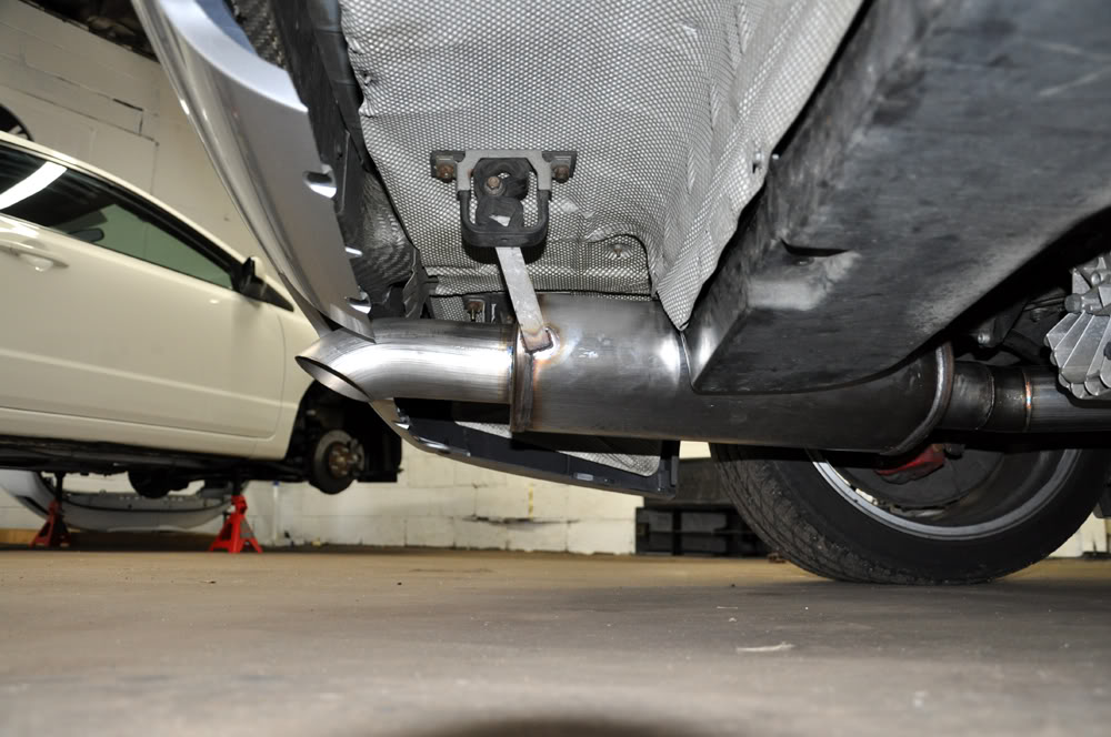

Turndown, ca veut dire que la sortie est courbée vers le bas, ca permet de fainter les sonomètres des circuits LOL

Oui ok pour la sortie après j'ai fouillé et effectivement j'ai obtenu des photos et ça ne me plait pas du tout ^^

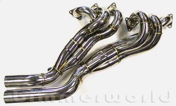

Sans le collecteur, je ne vois pas trop l'intérêt de cette ligne.
Elle va te donner un flux de gaz hyper libre, et donc maximiser la puissance en haut du compte tour au prix du couple. Dans ce genre de configuration, il te faut vraiment aucun goulot d'étranglement.
Si ta sortie de collecteur est d'origine, dans ce cas ça va créer une retenue.
Le diamètre d'origine est 2,5“ (63,5mm), le bimmerworld a un diamètre 3,5“ (89mm), soit +25mm. C'est pour ça que cette config est intéressante.
Je serais toi, je prendrais le Supersprint en Europe, par M Free qui a l'air de pouvoir obtenir des super prix.
Référence Supersprint du collecteur : 022 044 001

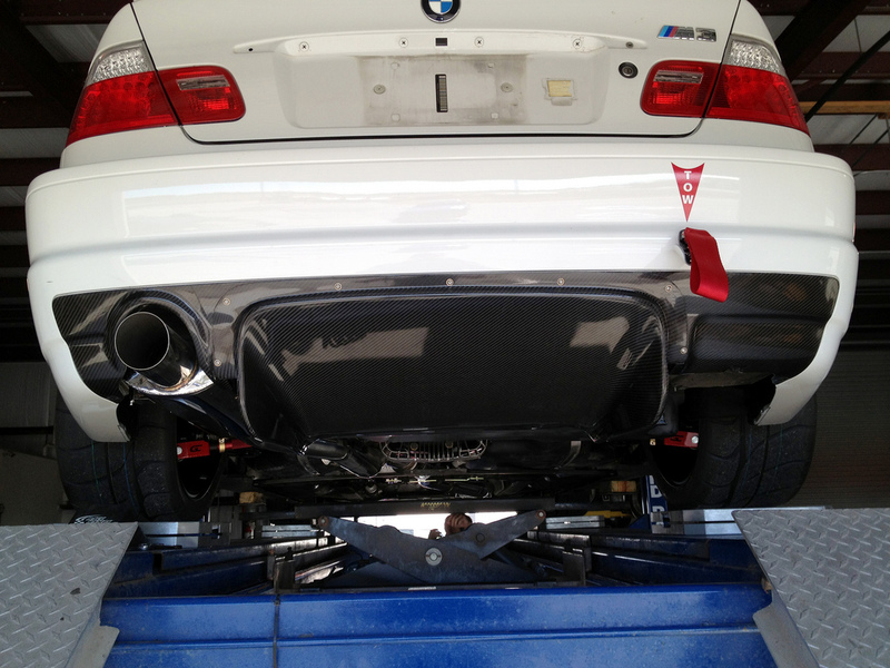

Je trouve cette ligne terrible, j'adore le look mono sortie ça change vraiment et ça sort bien de l'ordinaire et avec le diffuseur ça tue !

En effet, mais cela ne change pas le diamètre de sortie du collecteur (qui est double dans tous les cas).
Epic / SS Stepped V1 = 3,5“ de tête.
Je sais que la question n'était pas dirigée vers moi, mais tu peux utiliser ton collecteur d'origine si tu veux.

Qui est-ce qui fabrique ce diffuseur ?
