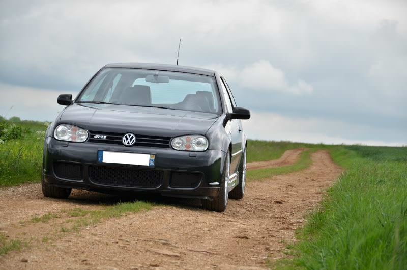

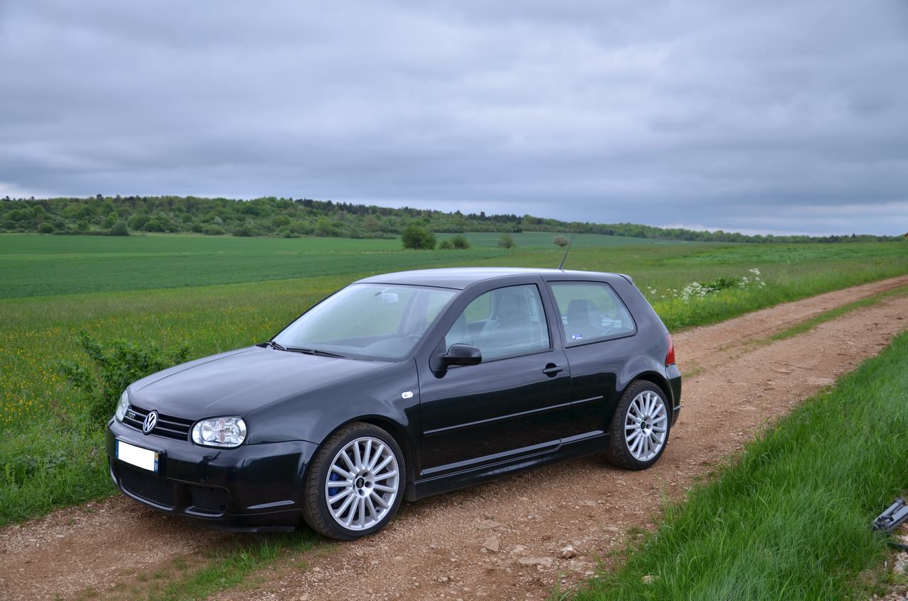

Posté(e) le 6 mai 201312 a comment_549608 Bah le R32 me manque pas mal pour être fran . pas pour les pref , mais sont coté exclusif et sont bruit magnifique . Apres la M rien a voir c'est un monstre de puissance a coté . Mais déjà moi exclusive . Tu verra beaucoup de M que de R32 Au passage mon Ex R D'ailleurs elle est parti dans le 57 chez un certain christophe avec a déjà une polo dans le sol
