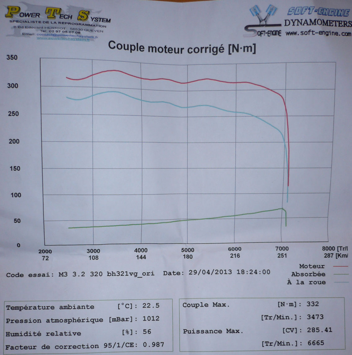

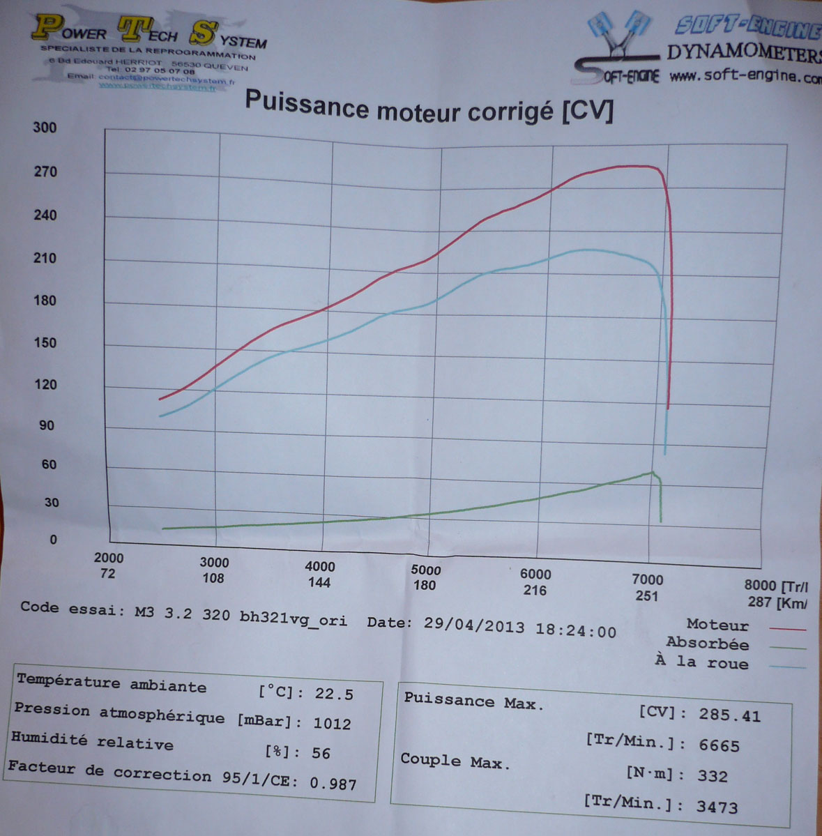

salut jai passer mon m3 3.2l de 96 au banc aujourdhui et elle sort que 285cv a 6700 tours et 330nm de couple a 3400 tours
pourtant vendredi jai rouler avec et elle machais normalement et quand je suis partit l'éssayer apres le passage au banc elle ne marche pas comme my faut
il y a 2/3 mois il y avait la sonde lambda 1 et 2 en défaut jai changer la 1 et la voiture machais normalement mais temp en temp javais des perte de puissance mais pas autant que aujourdhui
jai repasser la voiture au diag se soir et il me mais la sonde lambda 2   pour vous les cv en moin serais du a sa???
merci de votre aide
6700tr la puissance maxi, c'est 7400tr normalement, t'as voiture a encore le limiteur de vitesse? si oui l'opérateur n'a t'il pas passé la voiture en 5eme se qui ainsi expliquerai la puissance faible puisque la voiture se tape le limiteur et ne peut aller chercher son rupteur qui lui est à 7600tr
la vitesse max sur la feuille de banc est de 283 kmh a 7100 tours  et en la voiture bloc a 270 sur route  mais le probleme ses que la voiture ne marche plus comme vendredi ont sens quelle a du mal a prendre ses tours

manque 500tr/mn ...
manque 500tr/mn ...
comment sa se fait??
bin t'a tapé le limiteur sur le banc ...
pas confondre 270 compteur et 283 mesuré par le banc ...

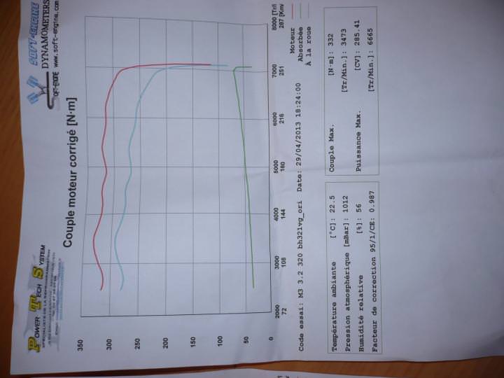

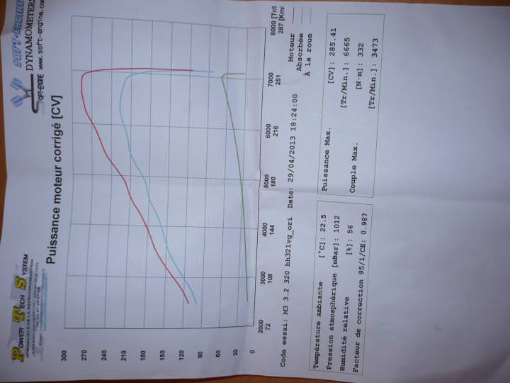

post-11830-0-88388500-1368123145_thumb.jpost-11830-0-16094300-1368123176_thumb.jpost-11830-0-16094300-1368123176_thumb.j
voila le passage au banc

Cherche pas ton limiteur a couper a 6900. Les 3.2l prenne 7400 tour
Et le reste des poneys se trouveraient dans le reste de la plage de régime? (ceci est une bien question)
données constructeur ... cqfd ...
Puissance: 321 ch à 7400 tr/min Couple: 350 Nm (35.7 mkg) à 3250 tr/min Régime maximal: 7600 tr/min
bah oui forcement, je pensais que la coupure était 7400. Donc forcement il manque un peu de trmn... Merci.
