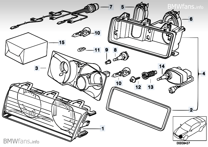

Voici les pièces N° 1 pour la glaces Bosch et les lentilles et n° 2 pour le joint.

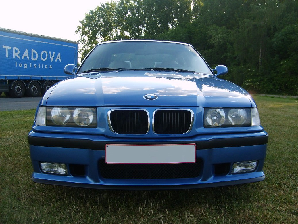

Et voilà le résultat sur la M :
