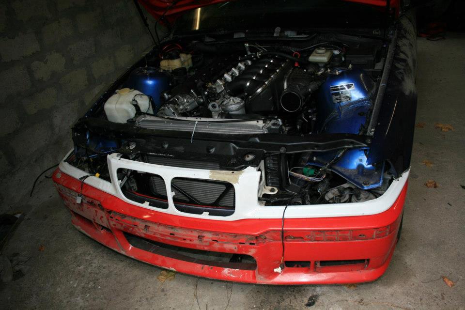

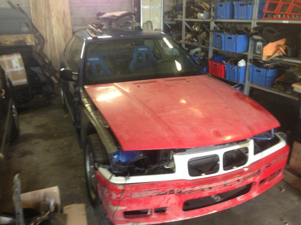

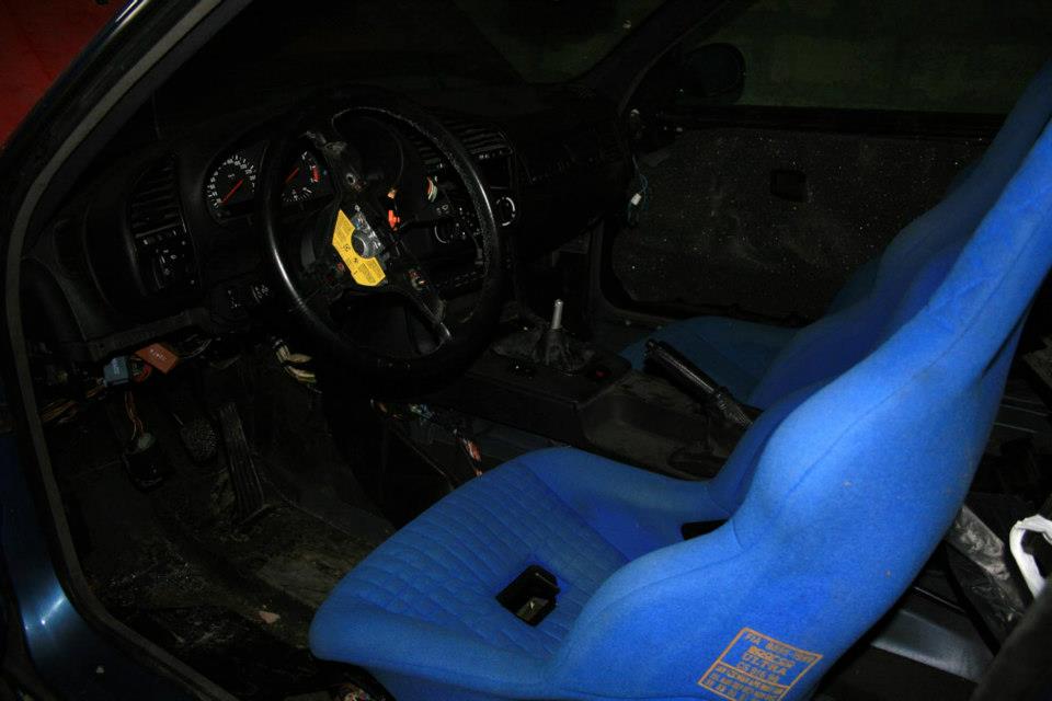

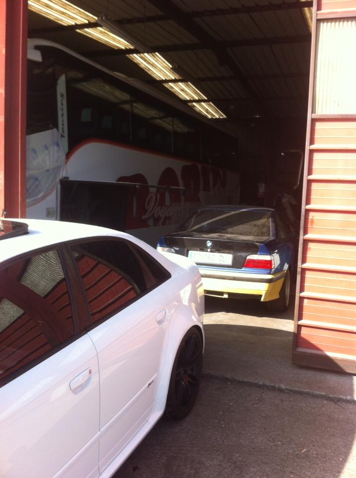

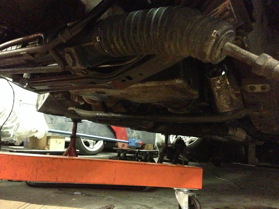

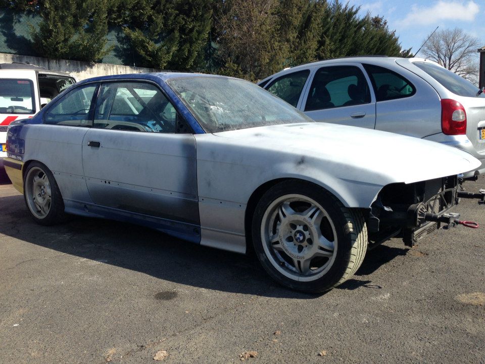

Photos de la voiture quand je suis allé la récupérer:
733792_10200839586811890_1673640238_n.jp

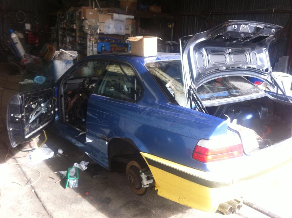

Voiture posée chez Jérome - Touch and Style à Lempdes:

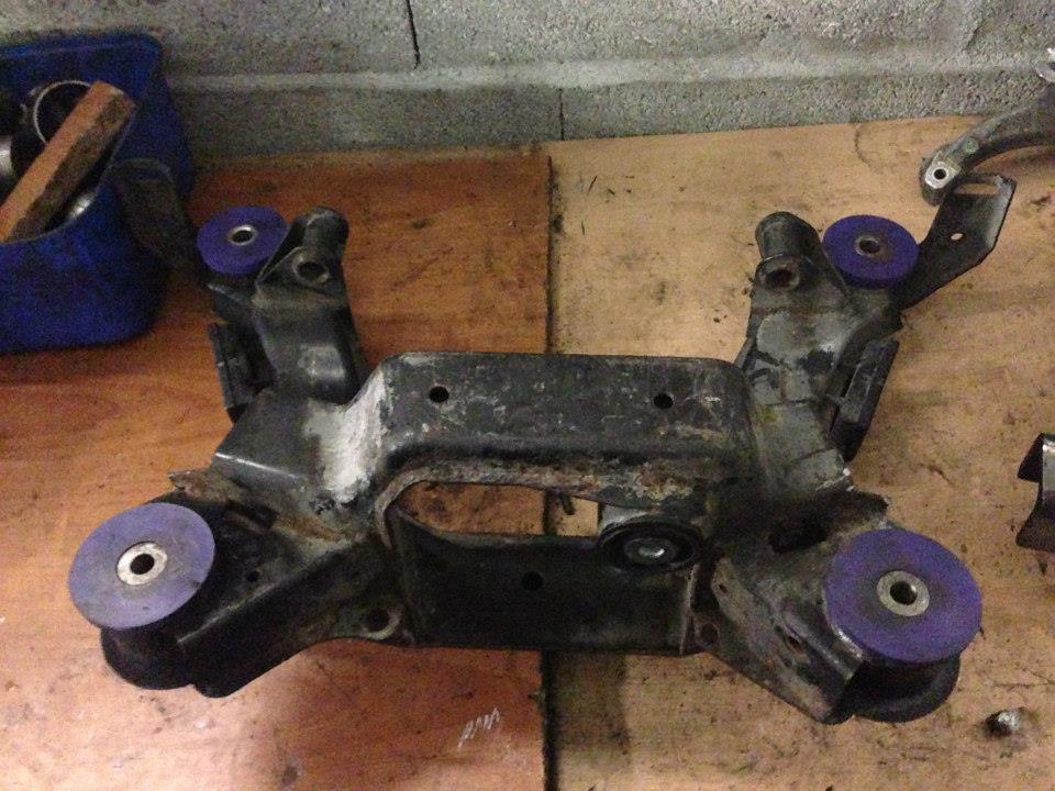

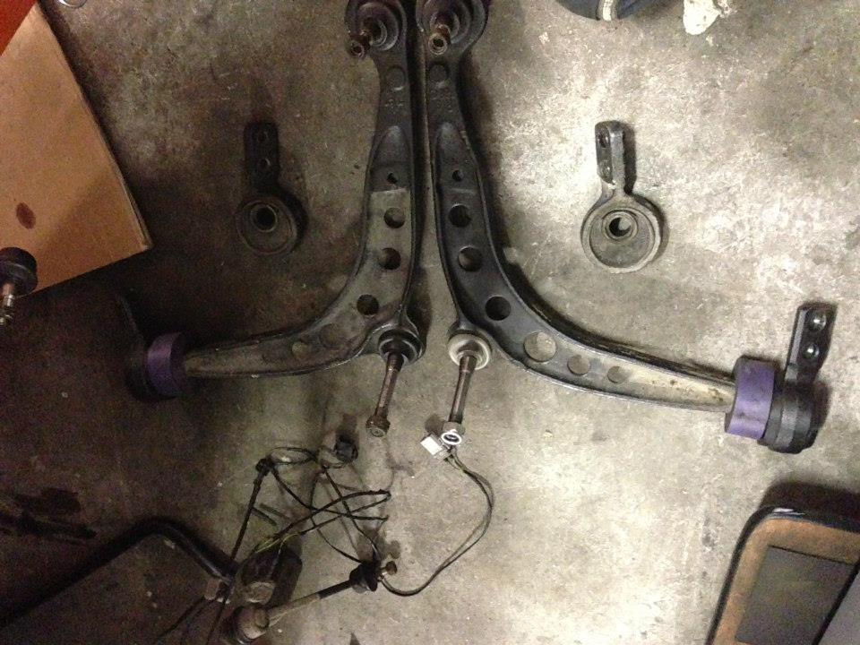

Montage des Silents blocs:
549466_10151566382850399_1831634664_n.jp
556035_10151566382585399_2089071848_n.jp

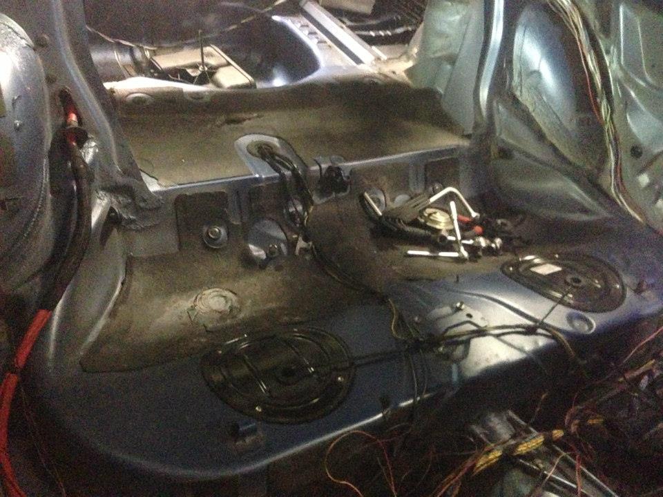

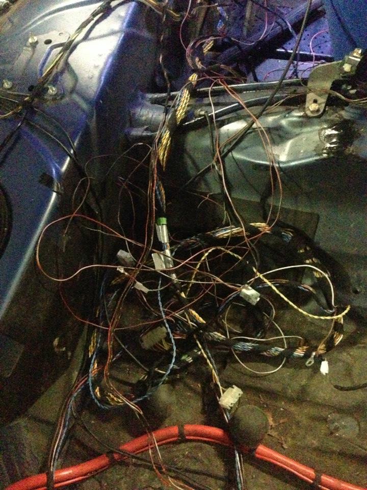

Faisceau épuré:
557968_10151566382615399_1820189413_n.jp

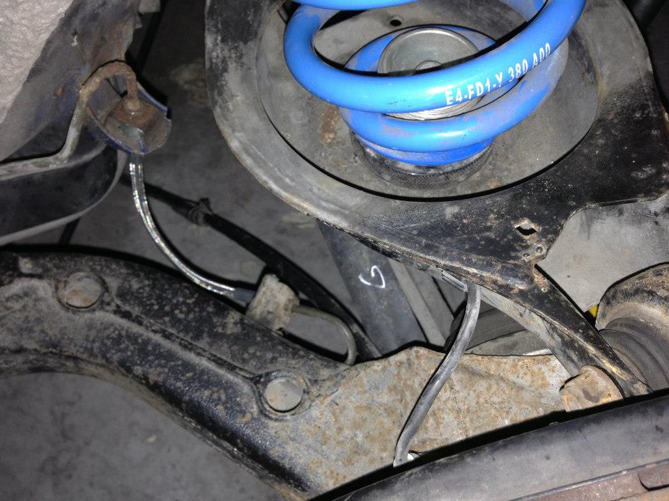

Montage durites avia et Bilstein B14:

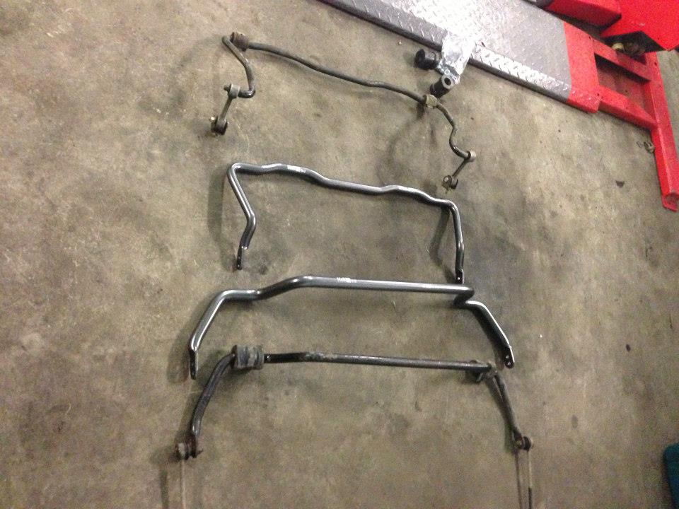

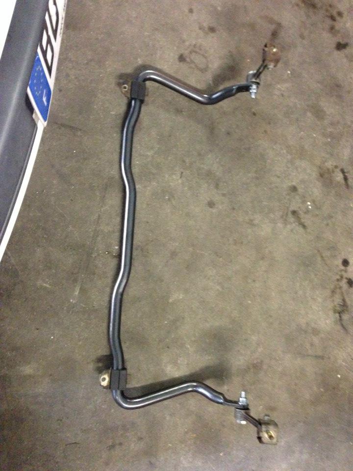

Montage Barres anti-roulis:

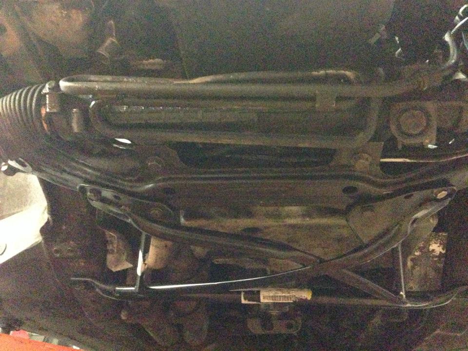

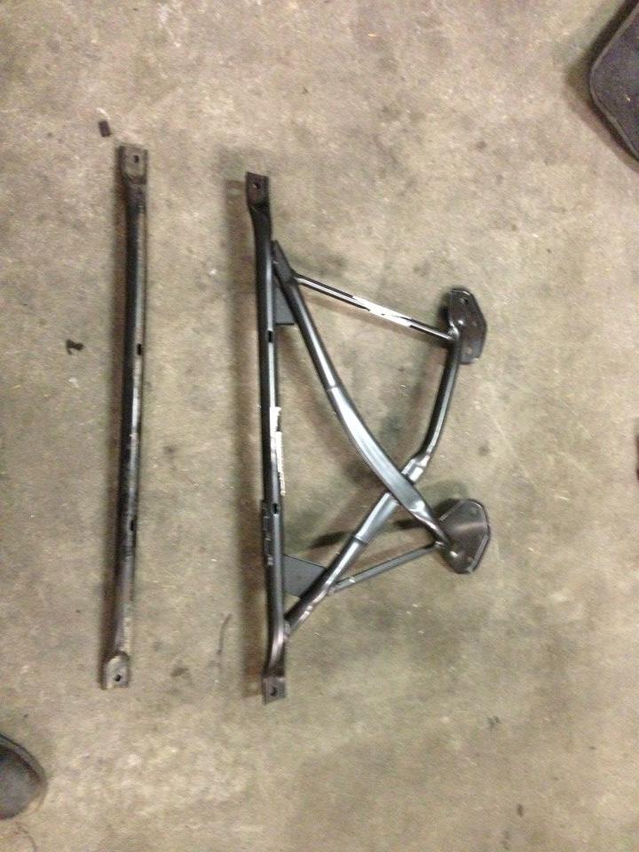

Montage X-brace:
Sans la X-Brace:
164623_10151566389370399_1053978351_n.jp
Avec la X-Brace:

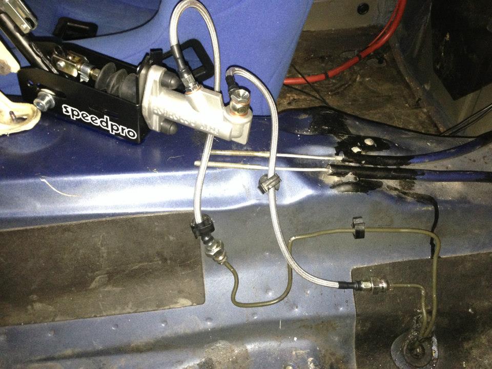

Montage Frein à main hydraulique:
562424_10151566384525399_1119018865_n.jp

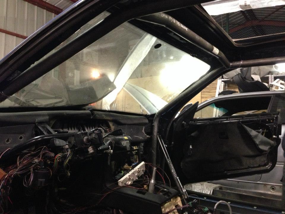

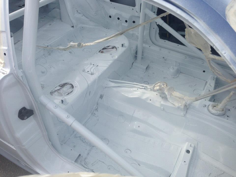

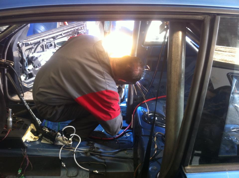

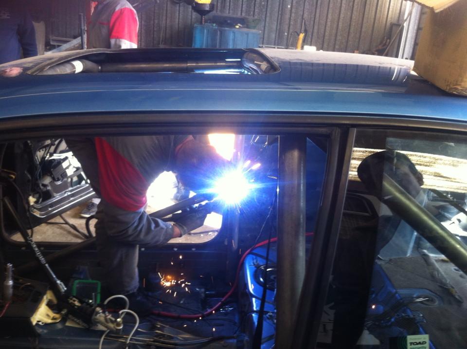

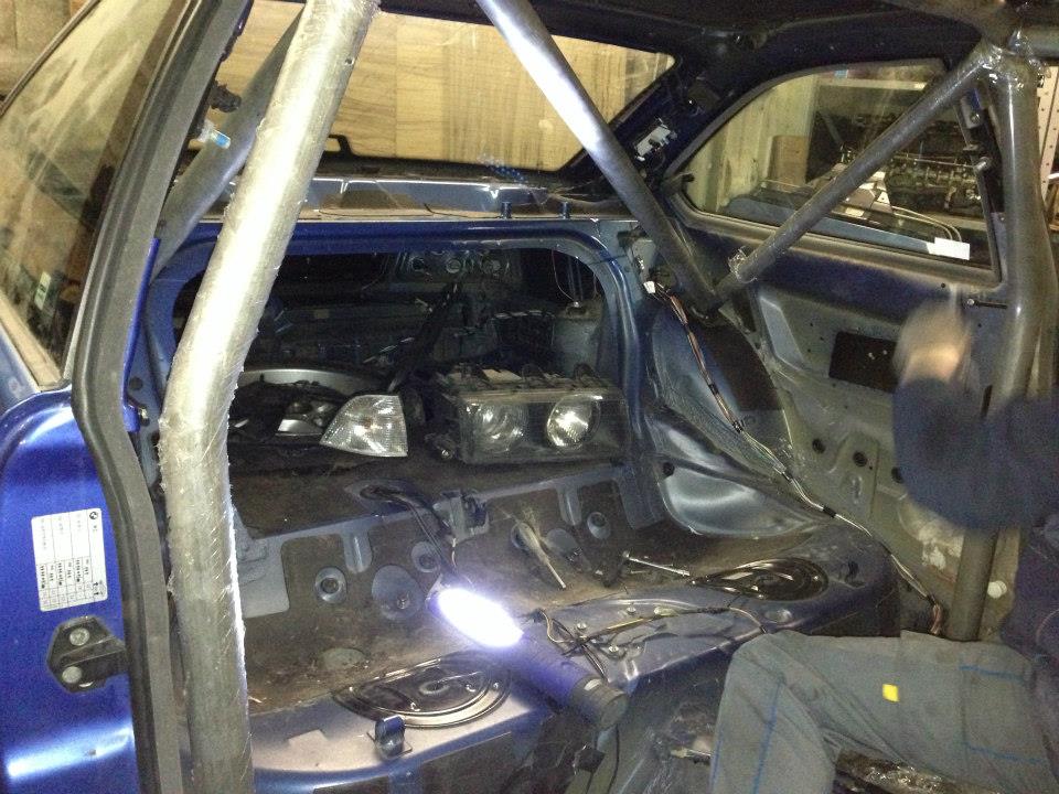

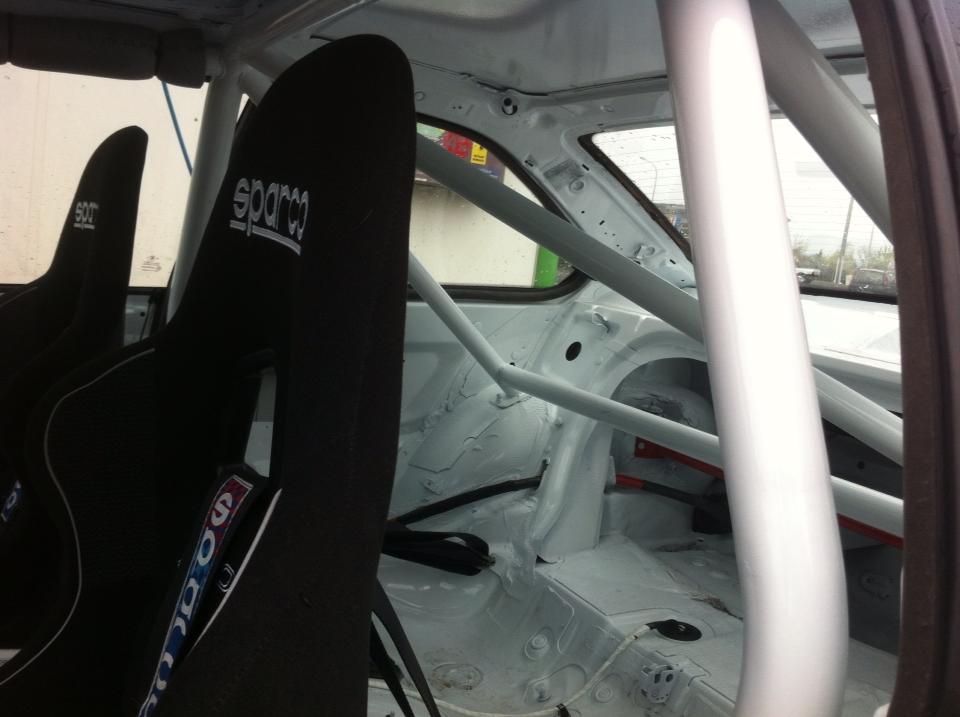

Mise en place Arceau:
554927_10151566384610399_1537878214_n.jp
535875_10151566384590399_1913269162_n.jp

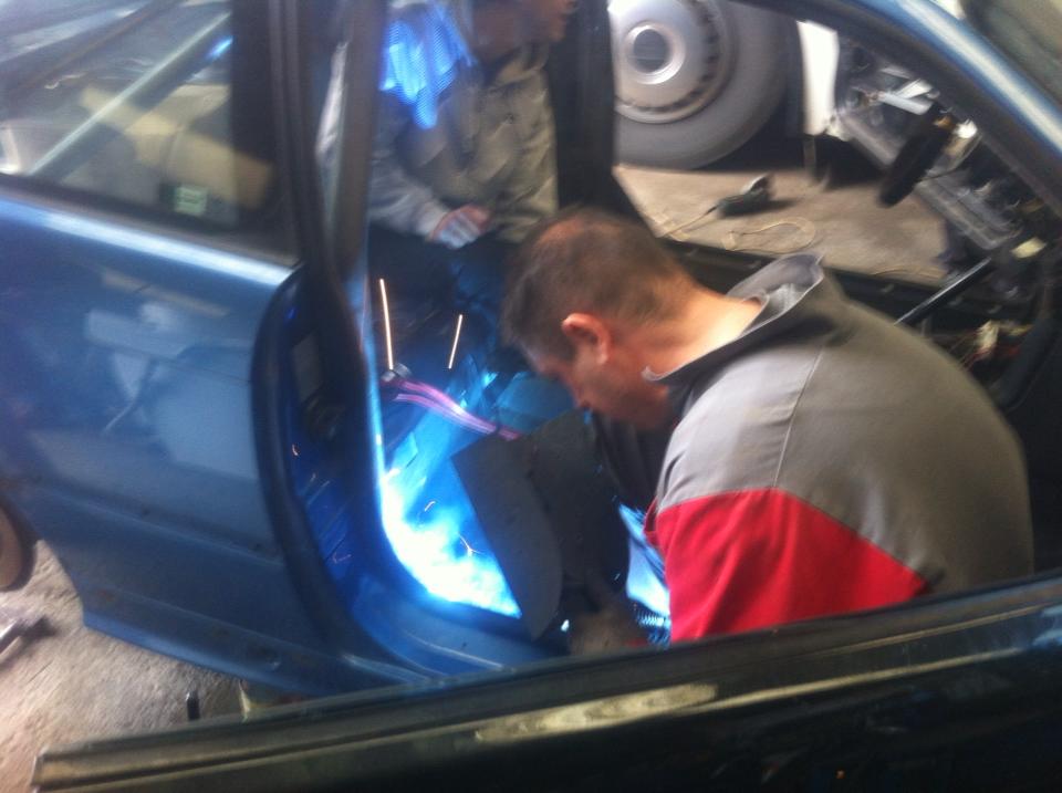

Retour de la voiture chez moi

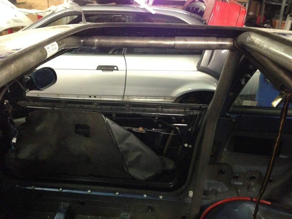

Arceau soudé:
580306_10200839563851316_1861074578_n.jp
578321_10200839565691362_1691286442_n.jp

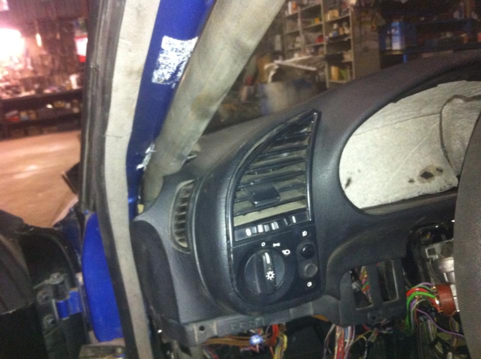

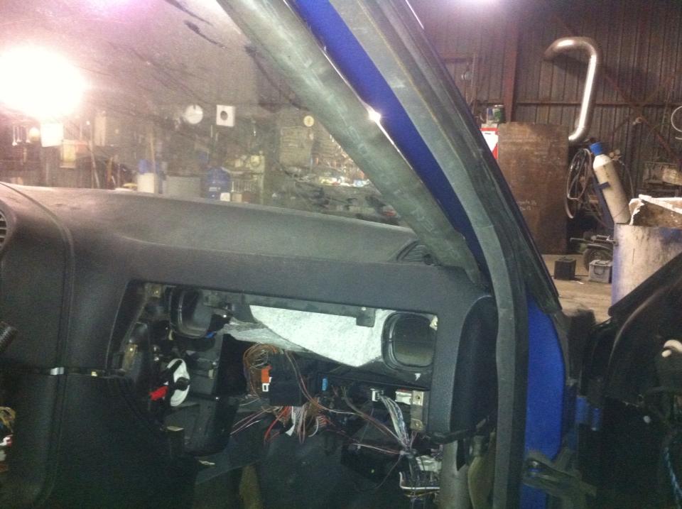

Découpage du tableau de bord pour recevoir l'arceau:

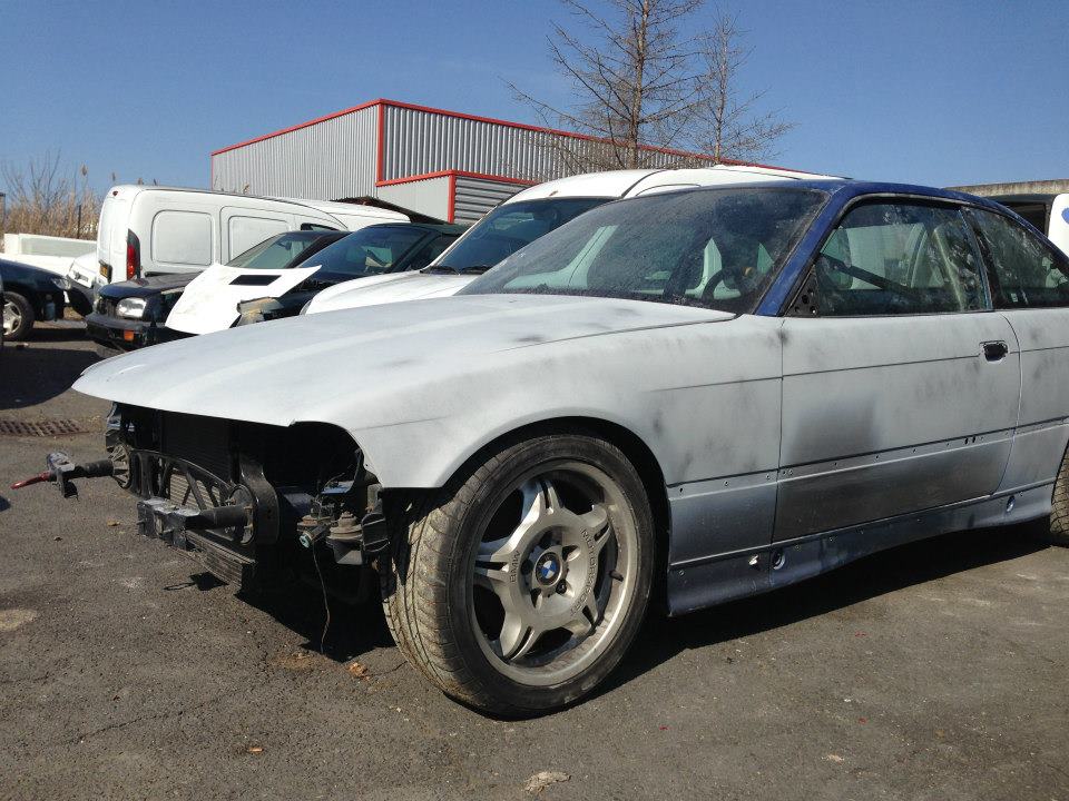

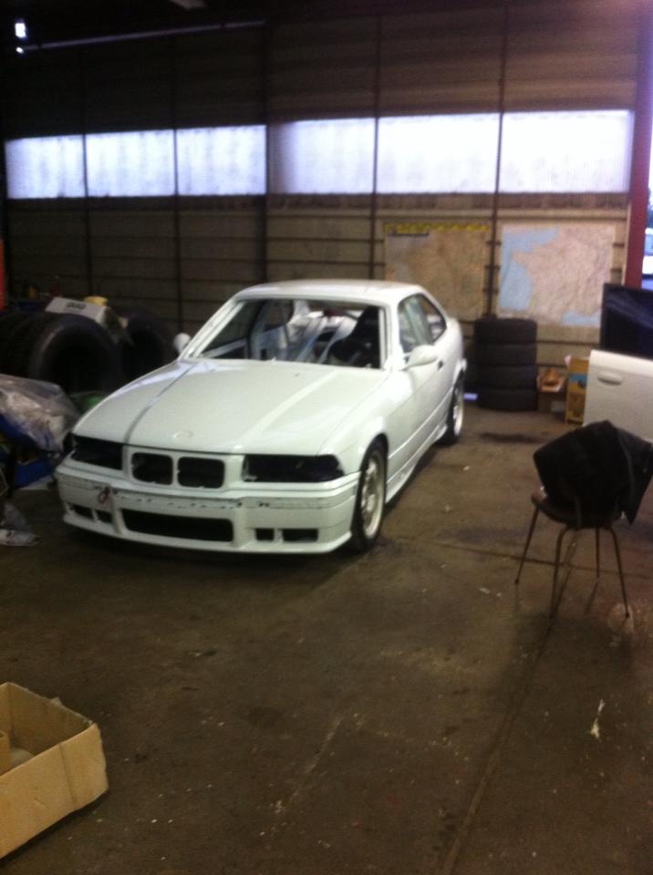

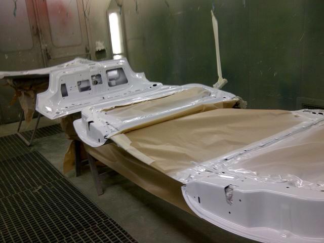

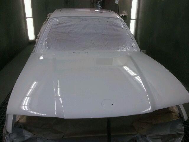

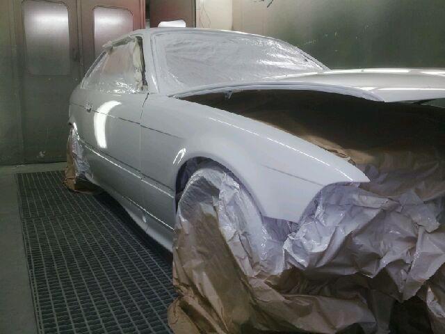

Voiture en peinture:
149238_10151566389165399_1356001089_n.jp
553025_10151566381405399_1407123503_n.jp
625556_10200839561931268_1206027660_n.jp
529165_10200839562291277_1495549343_n.jp
538719_10200839561731263_1755494310_n.jp

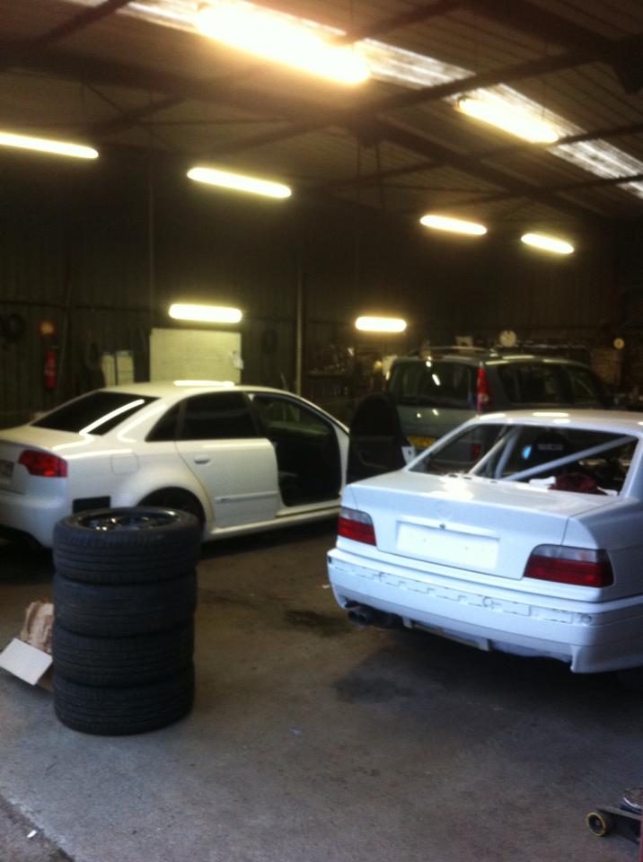

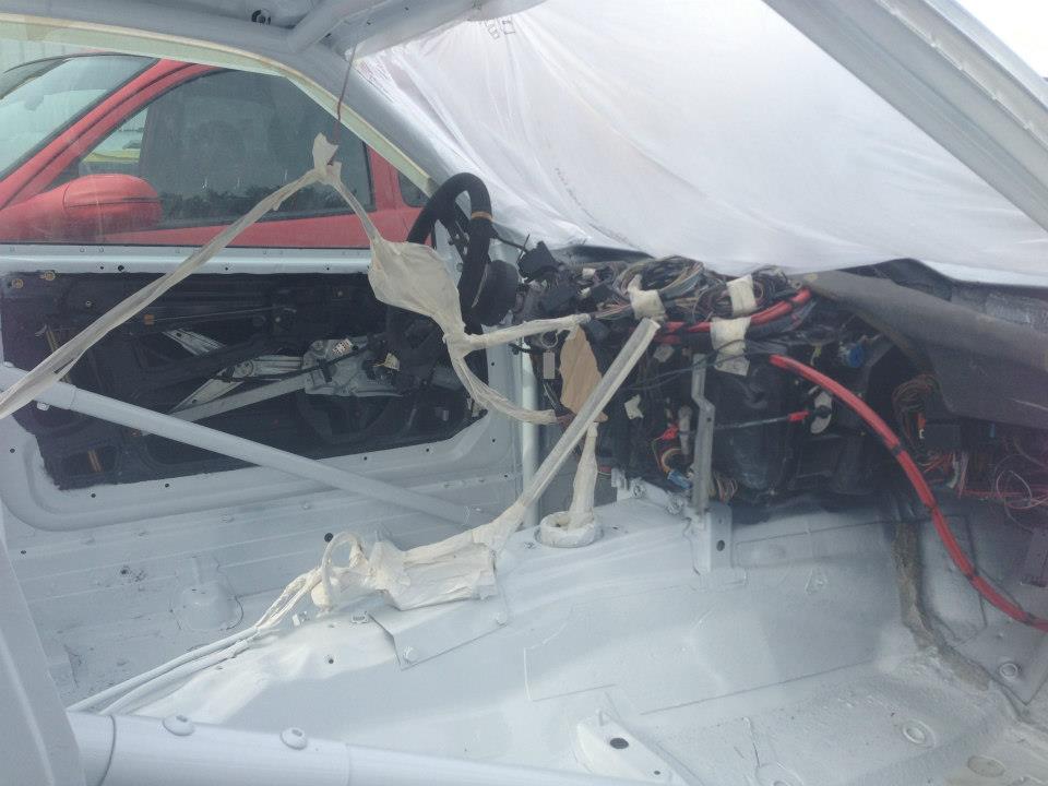

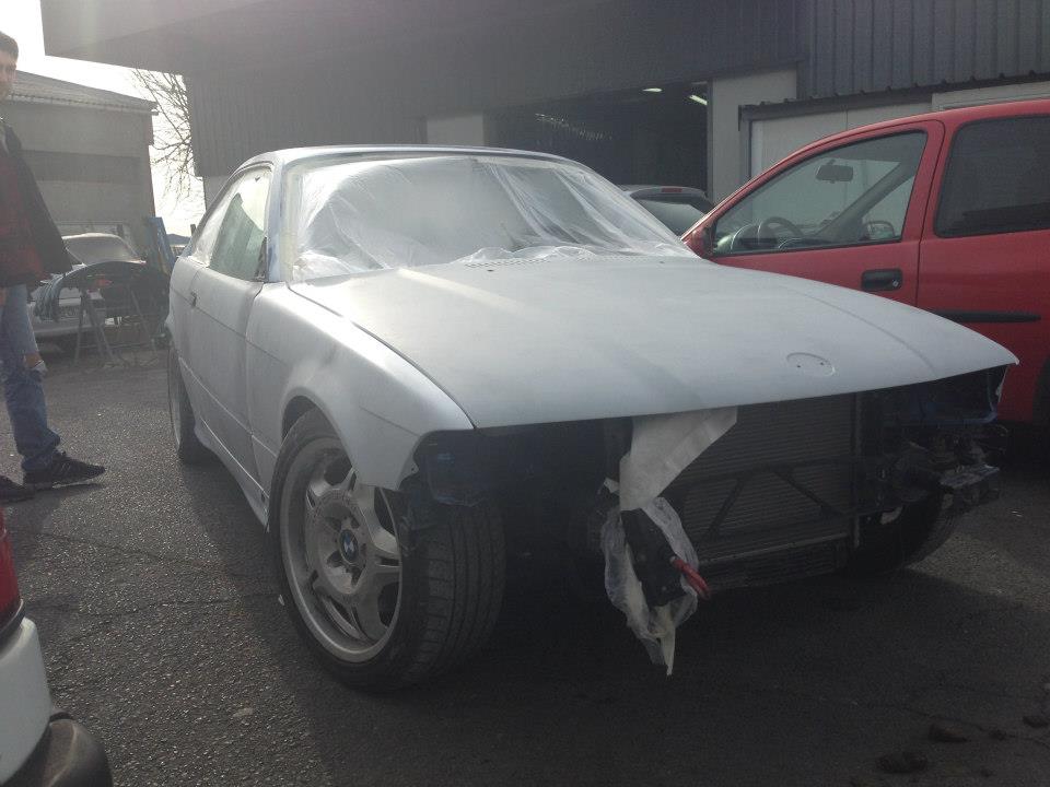

Retour de la voiture chez moi pour le remontage des pièces carrosseries et de tout le reste...:
Il faut refaire passer tout le faisceau, refaire les fixations des 2 sièges baquets car les 2 que j'avais n'allé pas du tout etc etc.. Bref quand on en est la, on commence à en voir le bout mais y'a quand même encore du boulot!!
483850_10200850406762382_1992627005_n.jp
604120_10200850405482350_2143935039_n.jp
164950_10200850406482375_1956533802_n.jp
544206_10151566388445399_1819438268_n.jp

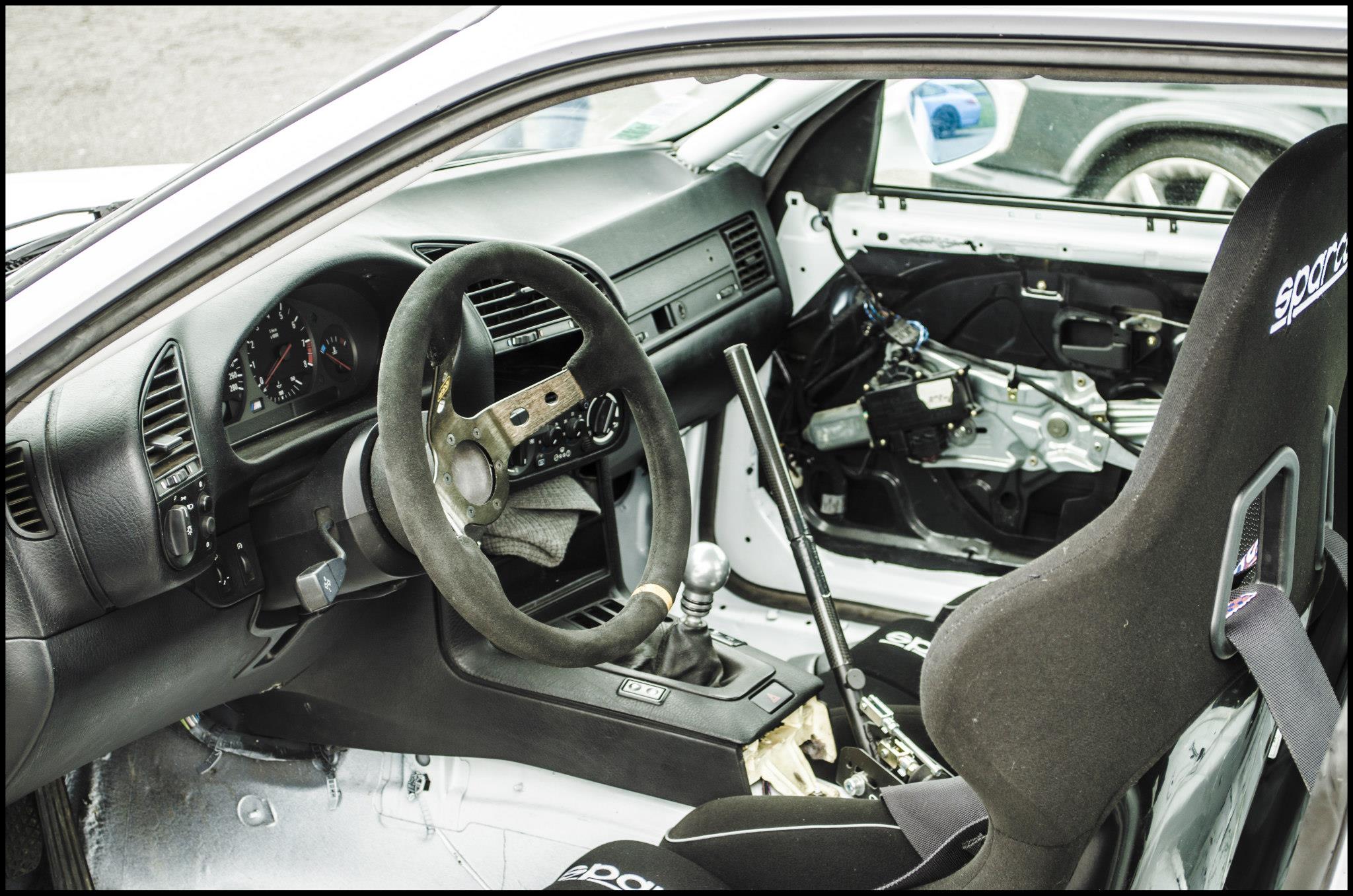

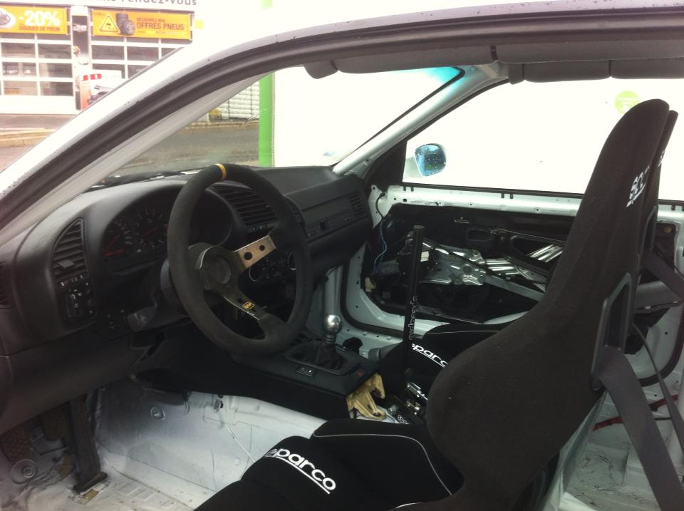

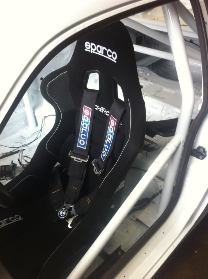

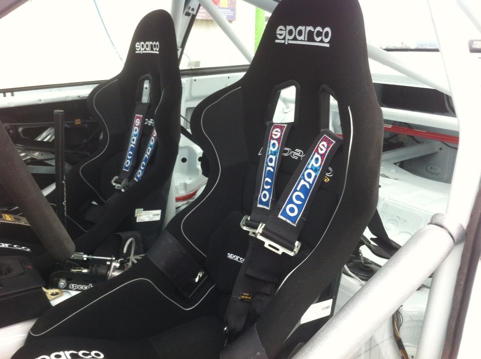

Montage du sièges baquets Sparco pro 2000 conducteur avec harnais Sparco:
On fini les quelques détails (désolé je n'ai pas de photo) (remontage des feux - phares, coller le pare brise et lunettes arrières, cacher le faisceaux au scotch blanc pour éviter qu'il se voit, remontage du siège passager)

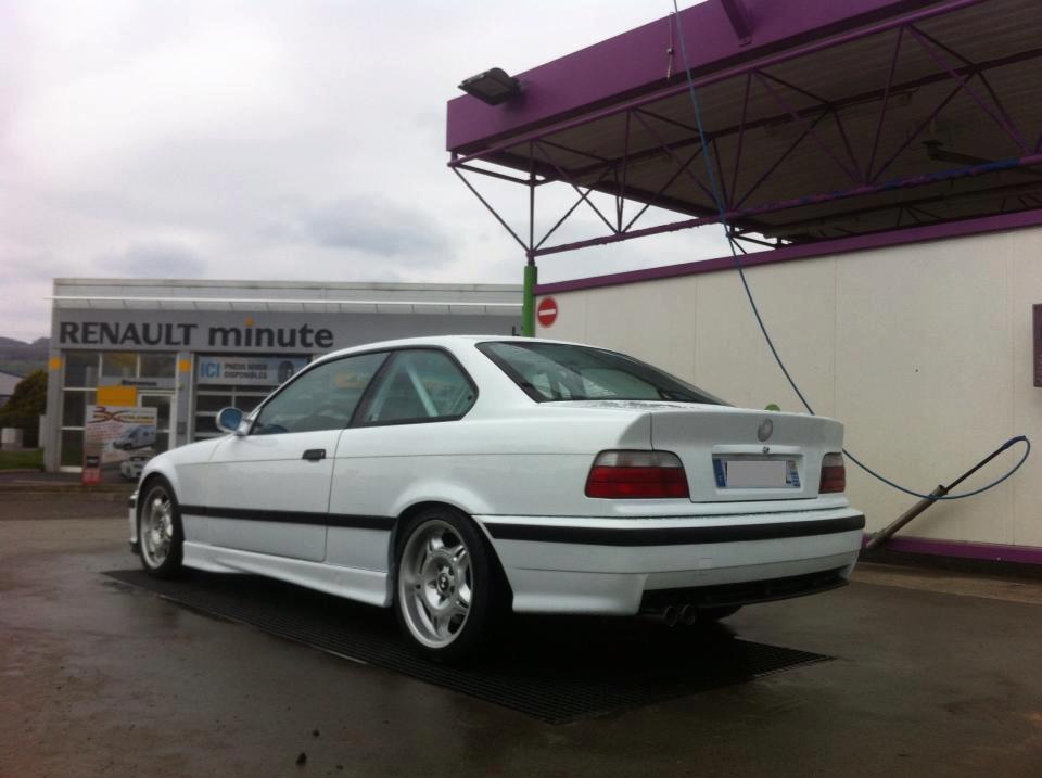

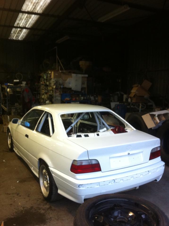

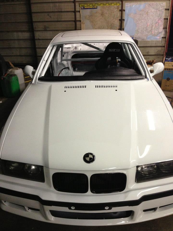

Cela donne ca une fois la plupart des choses montées:
601931_10200959184001745_2048773789_n.jp
543694_10200960490434405_1676118933_n.jp

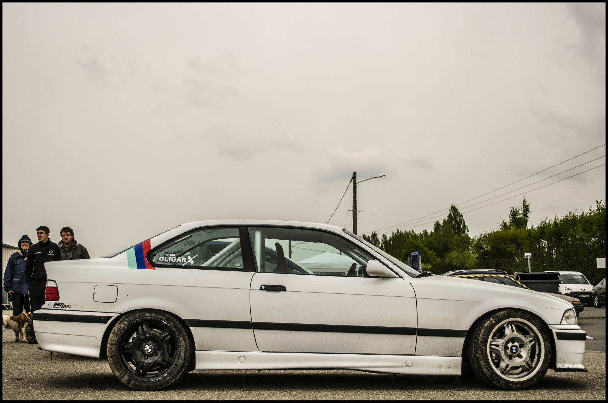

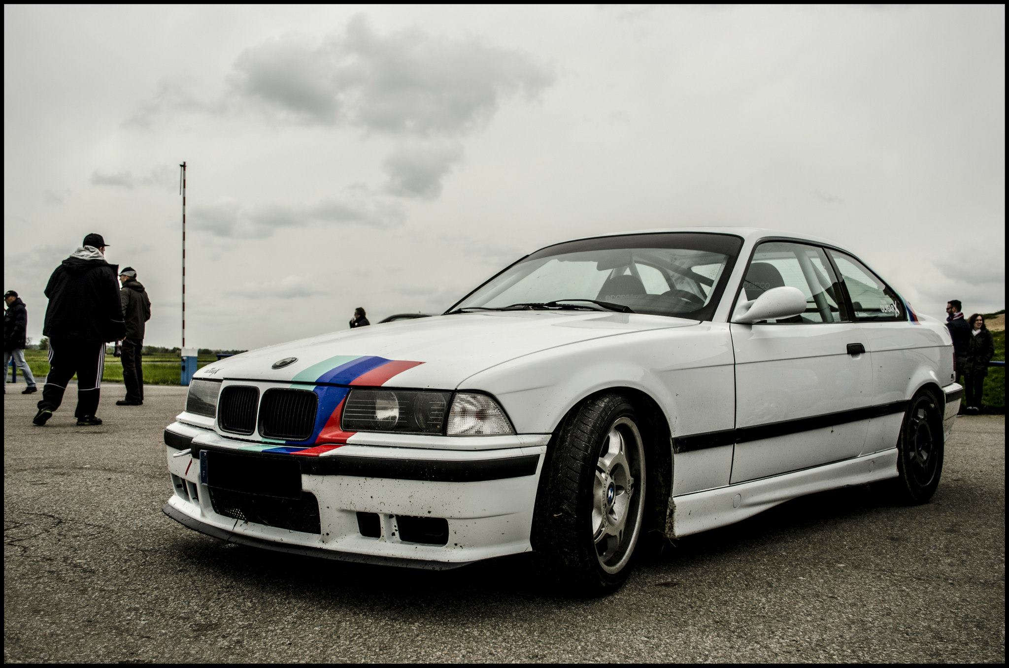

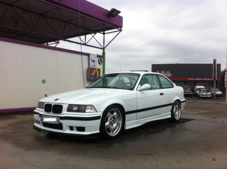

Le 27 avril dernier à été ses premiers tours de roues à Lurcy-lévis. Evidemment, on envoi pas la sauce dés le début et surtout, on se familiarise avec le propulsion (j'ai toujours tourné sur piste avec des 4 roues).
Les pneus ne sont pas vraiment fait pour de la piste (potenza re050) mais l'auto a déja un très bon comportement mise à part les freins qui sont plus que moyen (mais ca on le sait déja ^^).
Place aux photos de la sorties:

pourquoi avoir gardé les isolants goudronnés ...????
Parce que ces 2 dernières années, j'ai eu que des merdes sur mes voitures de piste et ca a quasiment été 2 années blanches sur pistes et la frustration etait énorme, je voulais donc que la voiture soit sur la piste fin avril.. Le temps me manquait vraiment pour tout enlever donc j'ai préferé le laissé..
C'est déja dans le projet de l'enlever l'hiver prochain :)
