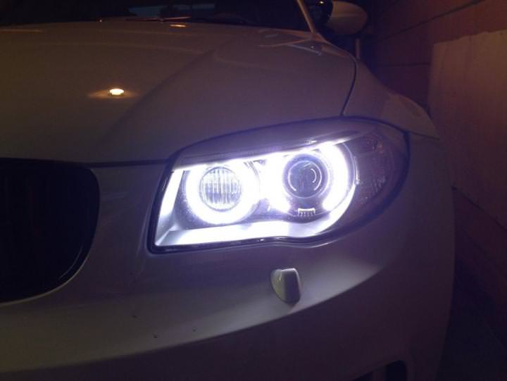

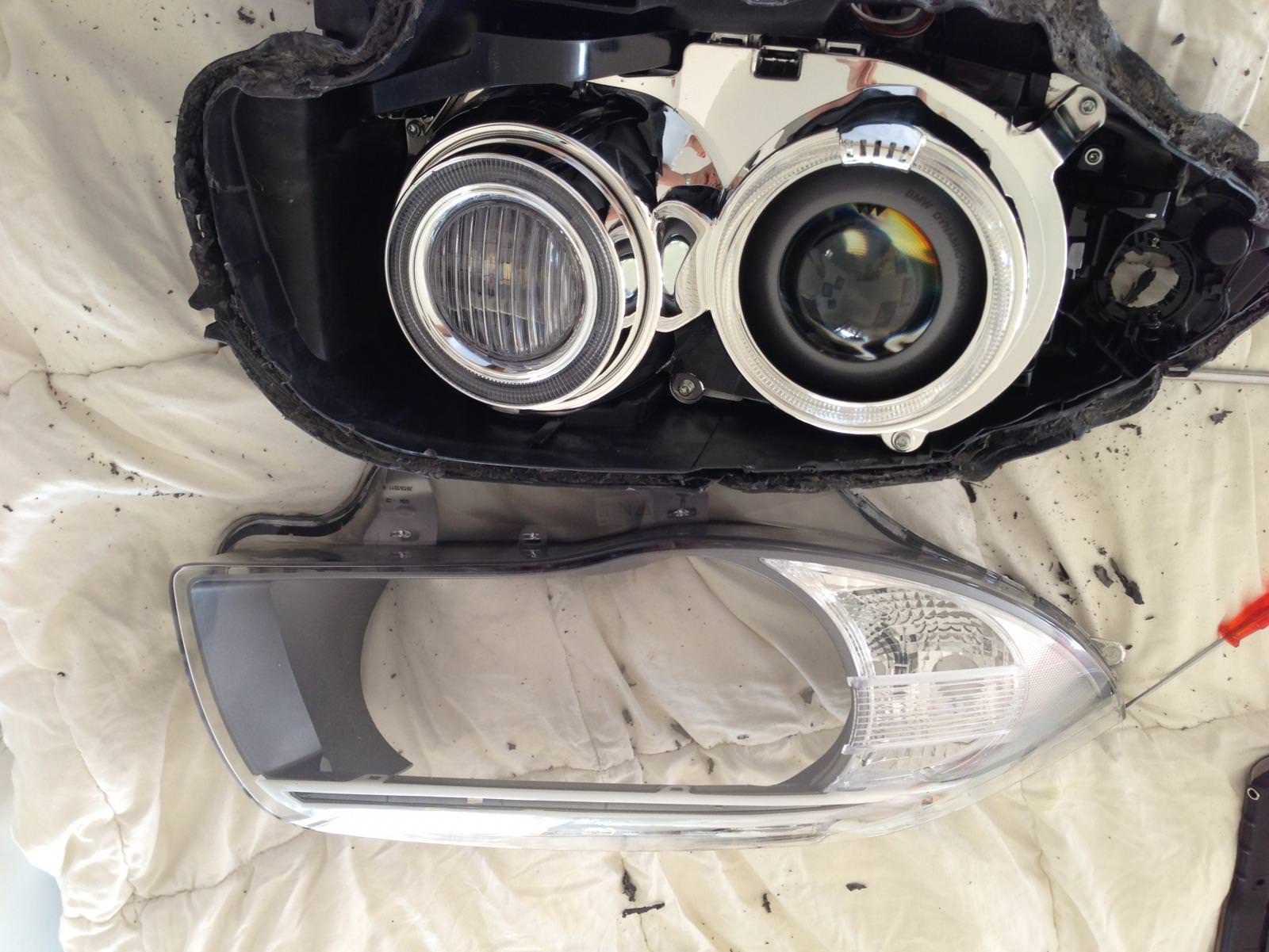

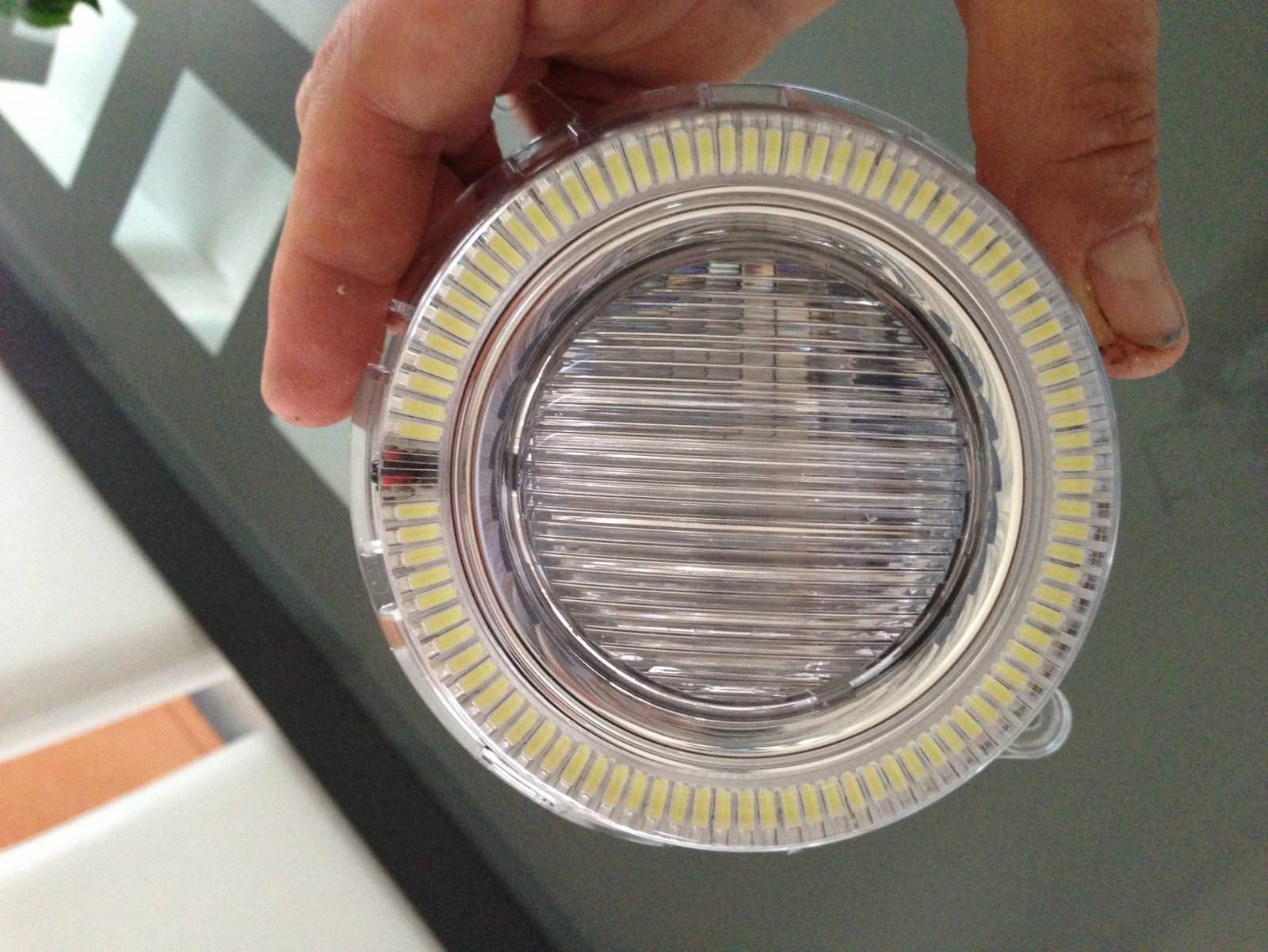

Umnitza V4 120 Led

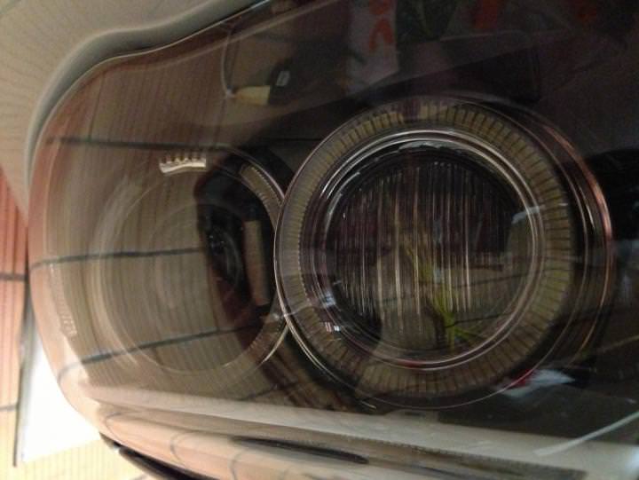

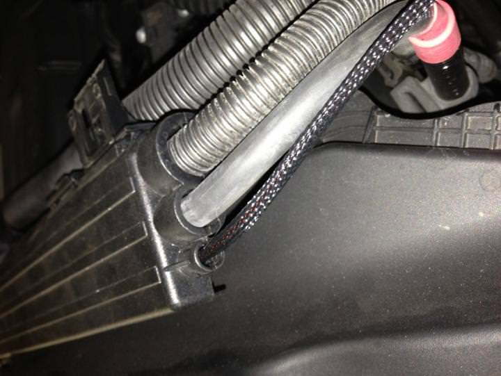

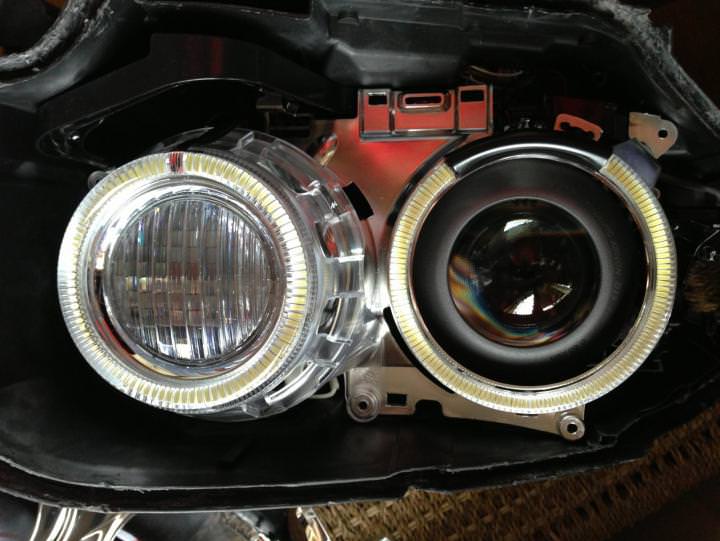

Voici le remplacement des lux angel eyes par ceci ..

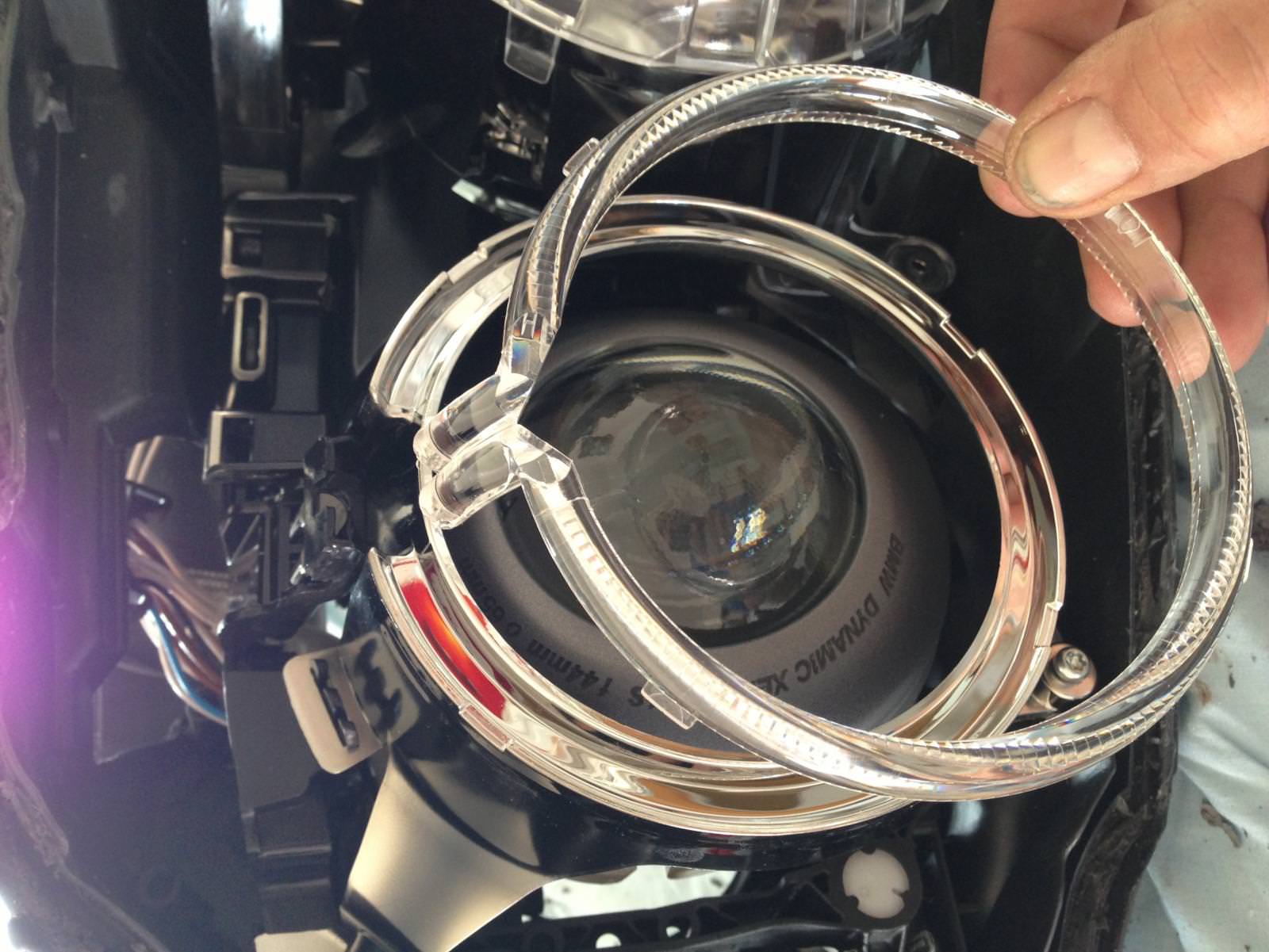

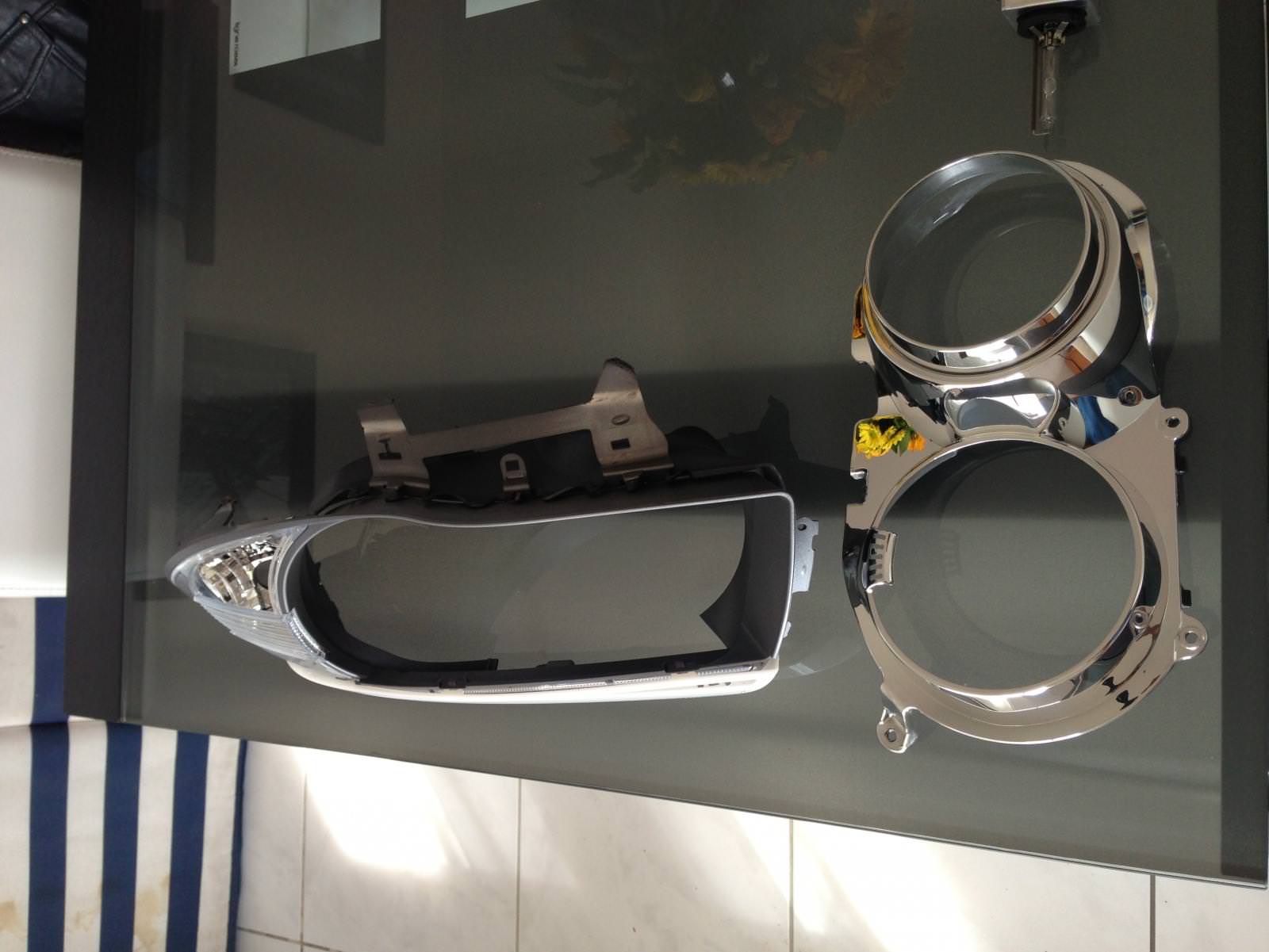

Montage :
post-9549-0-26927500-1368158560_thumb.jp
post-9549-0-61019000-1368158583_thumb.jp
post-9549-0-03239400-1368158613_thumb.jp
post-9549-0-55000300-1368158648_thumb.jp
post-9549-0-93899200-1368158695_thumb.jp
post-9549-0-61846000-1368158732_thumb.jp
post-9549-0-75672000-1368158772_thumb.jp
post-9549-0-64421200-1368158880_thumb.jp

le rendu a l'air top !! Ca me retourne la tête  :)

Tarif 400 dollars
Niveau de difficulté : 4/5
Je déconseille l'opération aux personnes débutantes ou connaissances de bases....
J'en ai eu pour des jours et des jours

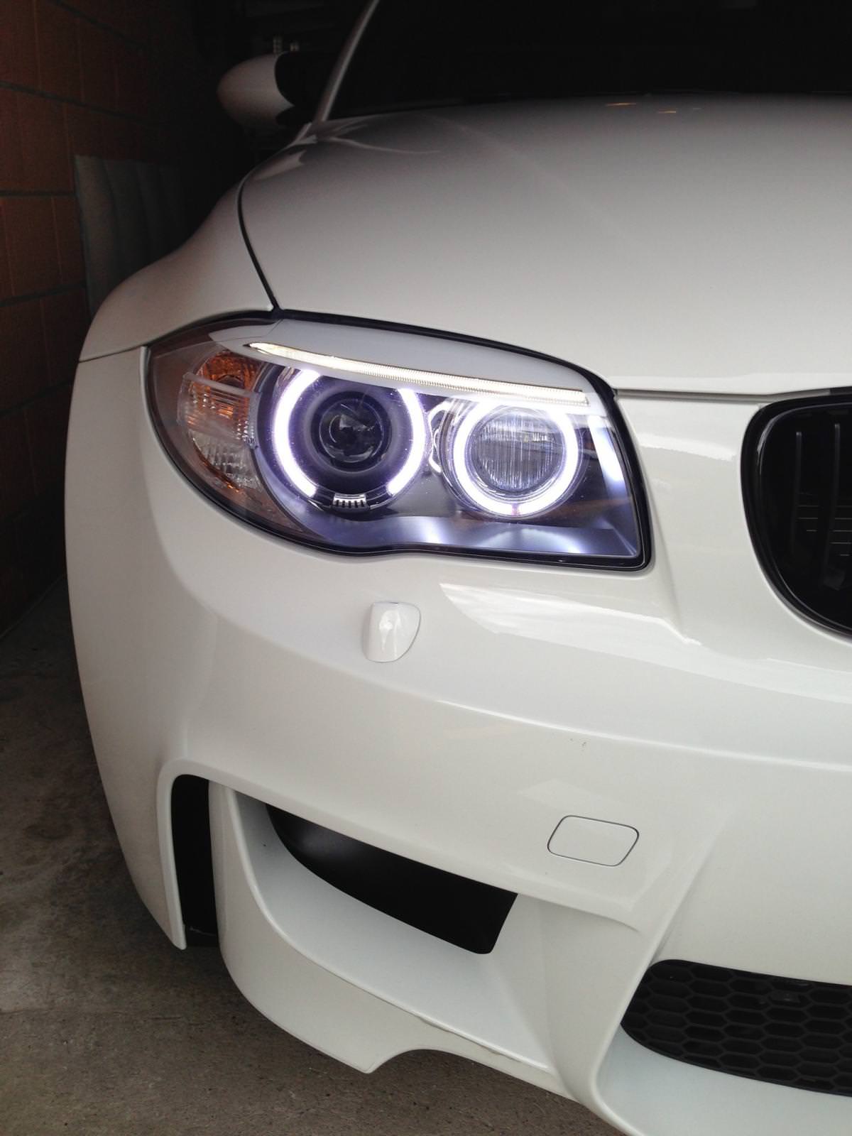

Le rendu est vraiment top même face au soleil ...

C'est en effet très difficile à décoller les verres , et surtout tout gratter et nettoyer. Compter un jour par phare (nettoyage seulement !) la colle est persistante :(

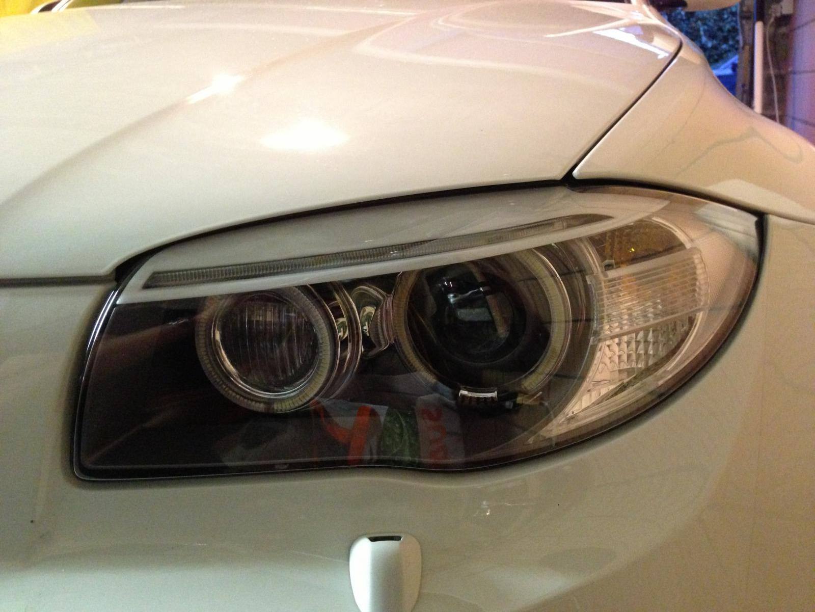

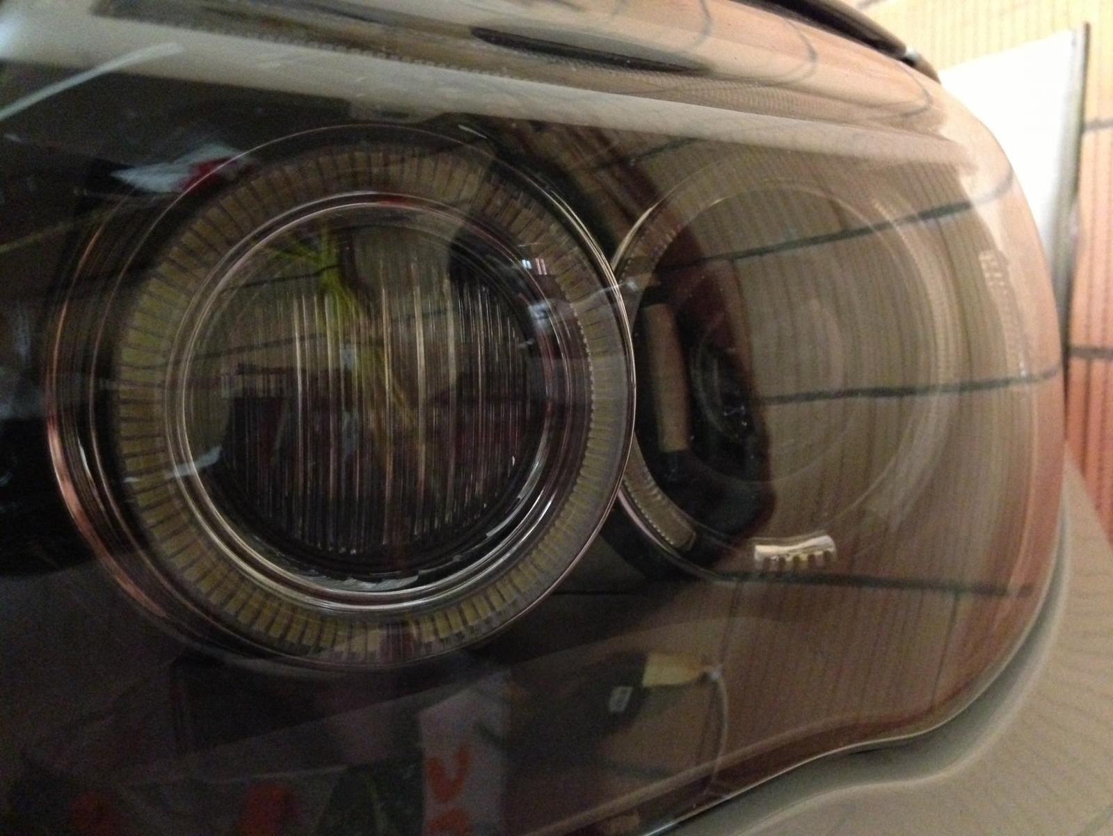

Éric, les 2 premières photos sont après. Et non avant .. Ça fait donc plaisir :) c'est comme stock

J'ai essayé toutes les ampoules qui existent , passant par les lux angel eyes V3 et V4...
Ebay , Cree technologie & co...
Ce n'est pas un problème de puissance d'ampoules! Tu peux mettre des xenons ça sera nul (trop puissant dans une zone intérieure et la gestion de puissance jour / nuit supprimé car impossible avec un xénon !) de plus le cercle ext sera toujours moins éclairé.... Et illégal .
Également la tension d'alimentation des ampoules est et sera toujours de 3,4 v (nuit) et 4,2v (jour)donc trop faible!
De plus, la diffusion de l'éclairage par fibre est et sera toujours de la lumière indirecte!
Donc jamais l'effet d'audi,MB ou autre vrai led en vue de face (directe).
Il n'y a que cette solution qui est efficace.

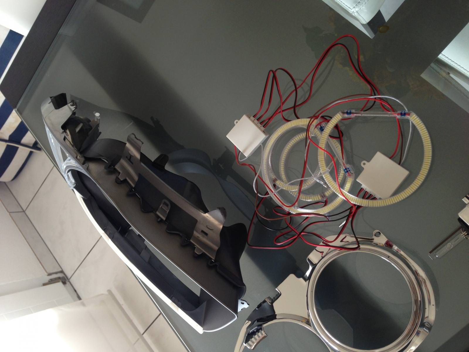

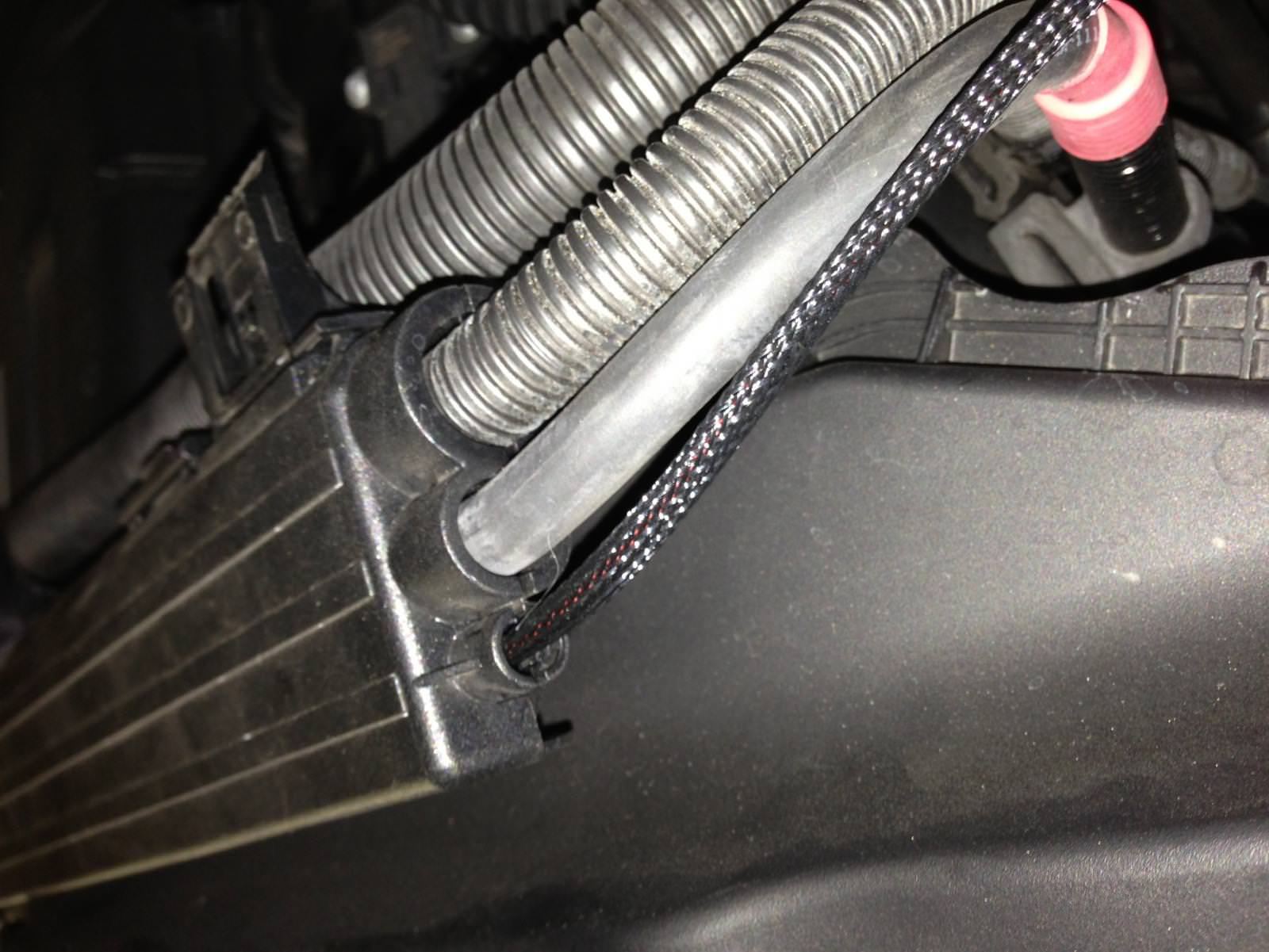

120 Led, alimenté par la centrale accessoires (comme oem) via relais. Sortie Led de 12v.
Si je viens lors du rasso tu verras et comprendra de quoi je parle ;)
Il est clair que c'est très difficile / complexe à faire , c'est clair. De même que les branchement électrique demande un minim de connaissance pour faire ça, proprement.
Faut pas être pressé et être prêt à remplacer ses 2phares si on casse les plexi au démontage , mais ça, c'est un challenge de +.

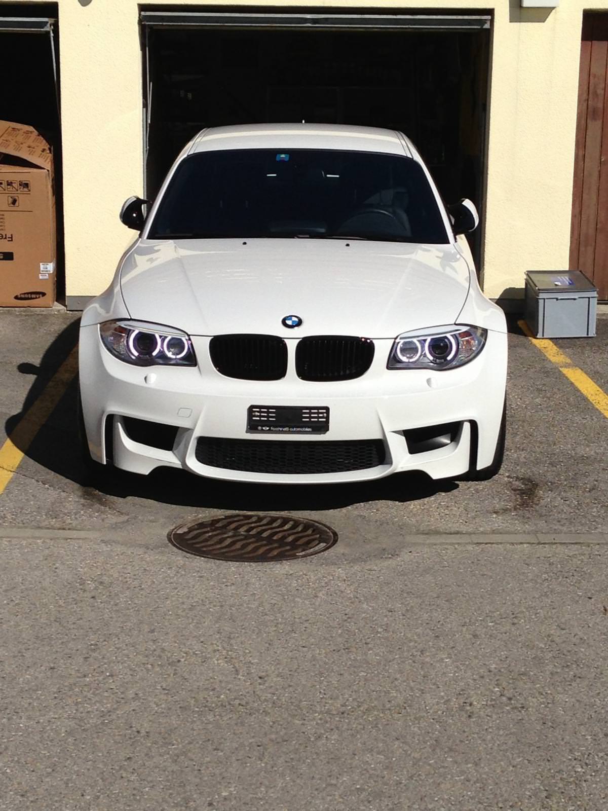

Pleine face au soleil
post-9549-0-97636100-1368558568_thumb.jp
Plein jour soleil
post-9549-0-59537300-1368558938_thumb.jp
Joli boulot ...
Merci
En effet ça claque  :nickel6:

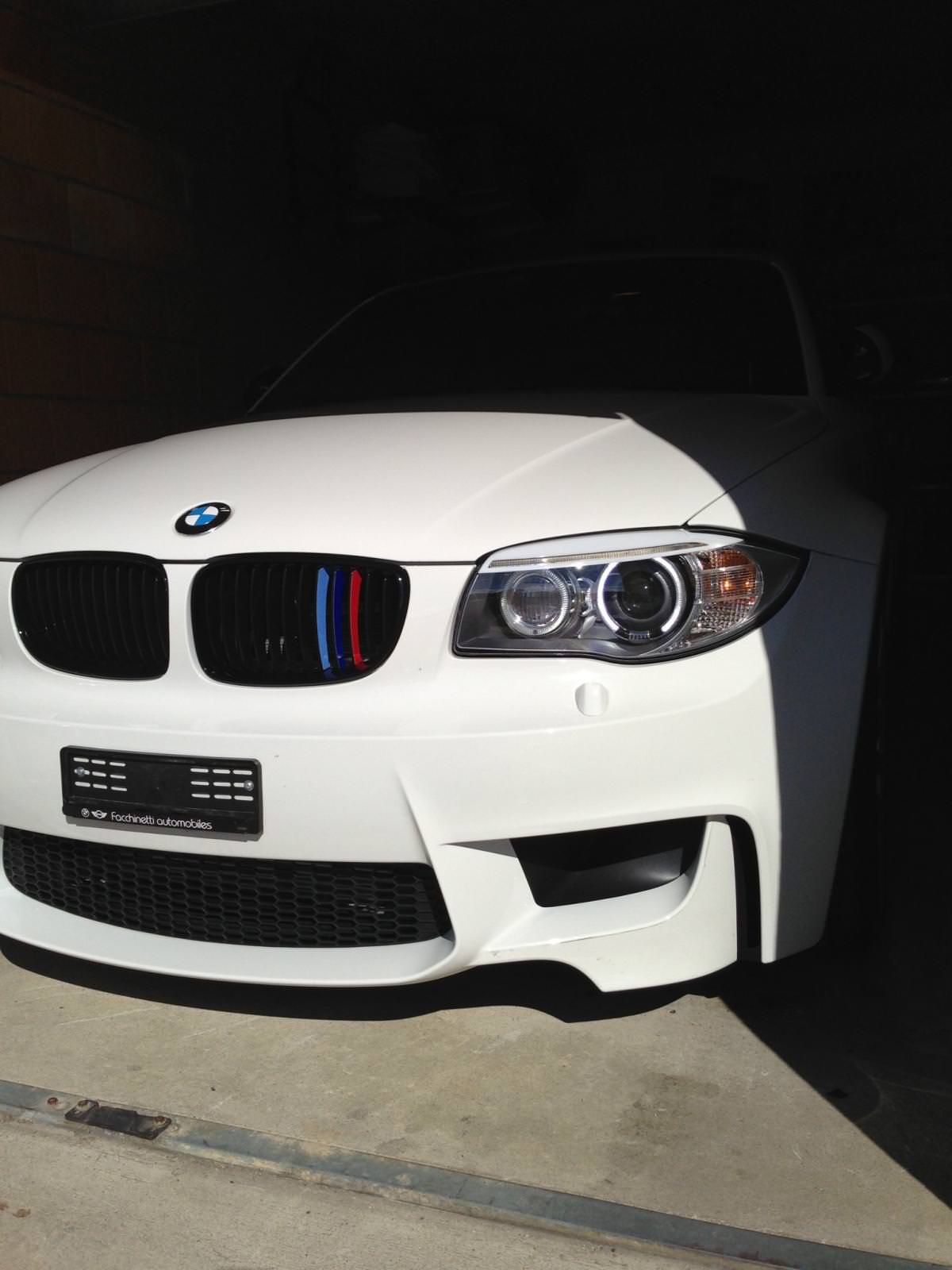

post-9549-0-71271100-1368774916_thumb.jp
TRès très sympa :)
Par contre c'est bizarre que l'endroit ou ça n'éclaire pas ne soit pas en haut? Normalement c'est en haut comme ça ça ne se voit pas...
Ca n'était pas possible la?
