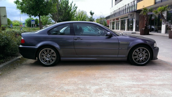

L'amortissement d'origine fatiguant, j'ai monté récemment un kit Bilstein b12 (Bilstein b6 + ressorts Eibach -10/-20)
L'angle est un peu différent sur les deux photos mais en gros ça donne ça :
Avant:
Après:
Le résultats est assez bizarre, il semble que l'avant soit plus haut que l'arrière après 15 jours. Est-ce normal ? D'autres ont eu ce genre de tour de magie ?
Mes pneus arrières sont en 255/35 au lieu de 255/40 mais je ne pense pas que ça joue plus que ça...

J'ai souvent vu ce genre de constat (et déception sur le rendu) avec les B6 + ressorts Eibach ça baisse derrière et ça reste pareil voir monte un peu devant.

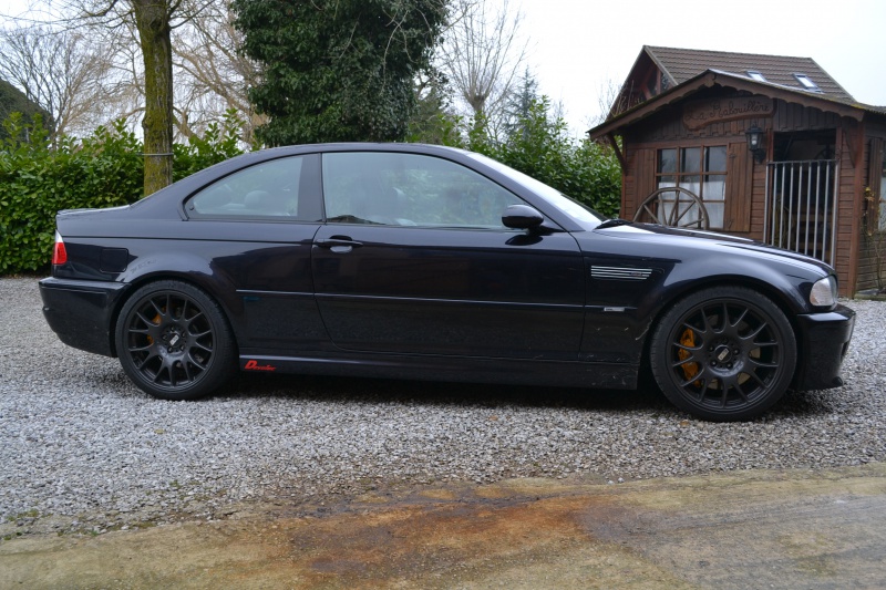

moi aussi quand j'ai monter mon kit B12 avec ressorts eibach j'ai pas trouver que ca rabaissé beaucoup,voir quasiment pas!
apres j'ai mis des ressorts H&R et la c'etait beaucoup mieux
pour moi le top c'est les combinés filetés , si je change ca sera pour ce genre de kit
je suis en 275/30 arr et 235 /35  av

A priori ils mettent un peu de temps à se tasser voir ici
http://www.m3forum.net/m3forum/showthread.php?t=432425
Pour etre sur le mieux c'est de mesurer sur sol plat la distance entre le milieu de tes arches de roues et le sol (en passant par le centre de la roue)
Au moins ça trompe pas par rapport aux impressions visuelles
comment_557163
Effectivement, après deux mois ça semble s'ajuster. Voila qui est rassurant, plus qu'à attendre :)

Je dois encore changer mes silenblock de bras arrières, faire une géo et rouler quelques centaines de km pour tasser tout ça. Pour le moment je suis relativement satisfait des b12, relativement car ça reste encore trop confortable et ça pompe encore un poil en comparaison à mon ex 330ci pack M2 en b8.
On dirait qu'effectivement l'avant commence à se tasser. N'ayant pas mesurer, je refais une photos au même endroit dès que le temps le permet :)
