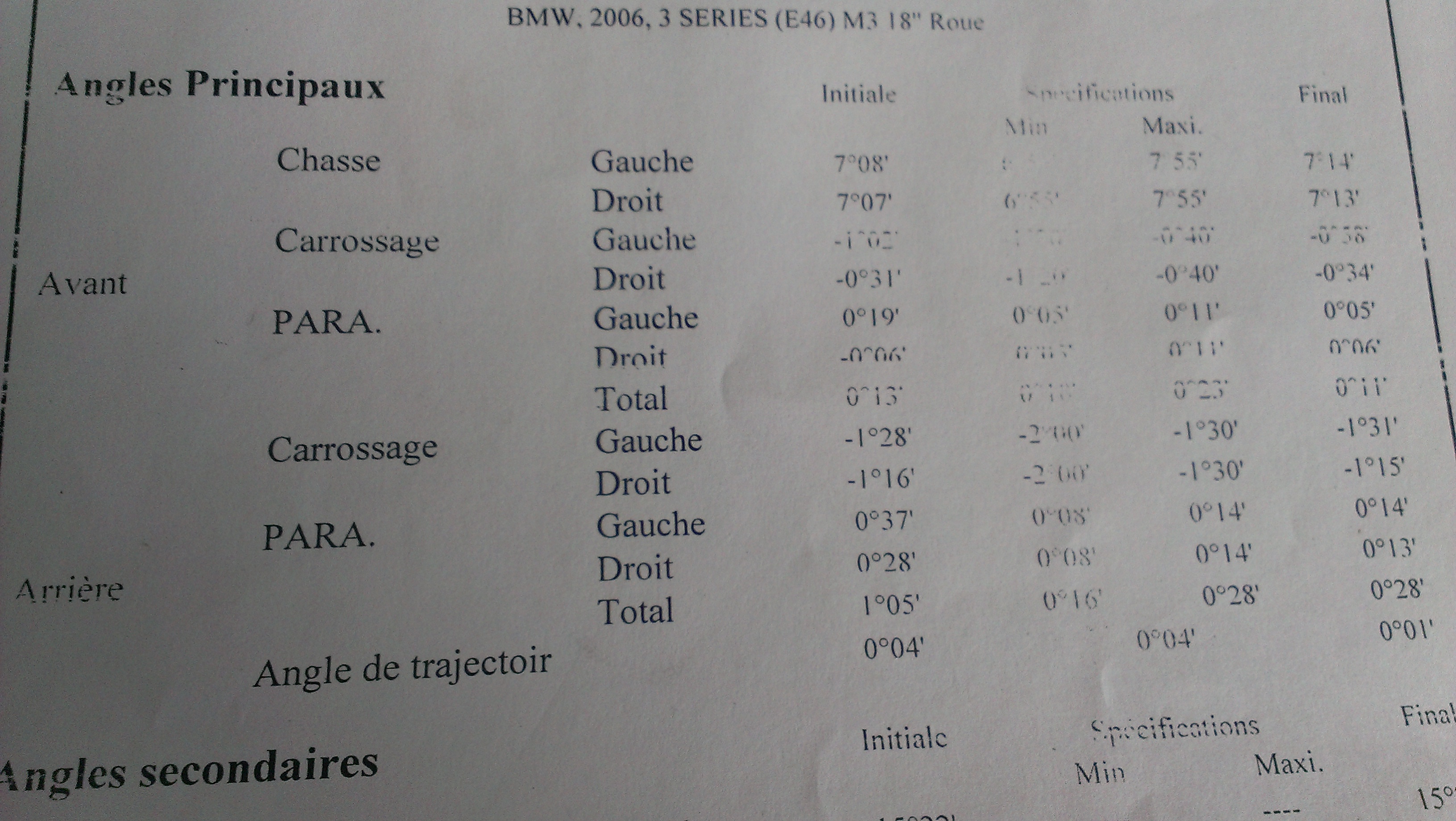

Le rapport de géo mal imprimé par bmw, ça fait plaisir pour le prix :

le train AV flou ou qui s'affaisse en virage (sous vire) vient des réglages de géométrie avec plus de carrossage devant ça résout ce genre de phénomène
d'origine comme ils t'ont mis 0.4 de carro AV et 1.3 de carro AR ça rend la caisse sous vireuse et facile/securisante pour les apprentis "pilotes" que nous sommes
En virant les tétons de coupelles AV et en mettant le max de carrossage possible on arrive aux alentours de 1.2/1.3° de carro AV en hauteur origine (ça varie suivant les caisses certains peuvent avoir plus ou moins) tu peux en profiter pour mettre le para AV à 0 par la même occasion, ça rendra l'auto plus neutre ou a tendance survireuse, attention aux excès d'optimisme ensuite.
Tu devrais sentir une différence déjà sans retoucher à l'AR.
Par contre va falloir trouver un gars qui veut bien te la regler comme ça, BMW voudront sûrement pas :|

Bon la voiture retourne chez bmw demain... D'après bmw, si la voiture va droite en ligne droite ça ne peut pas être un problème de géométrie. Je ne suis pas expert en train roulant donc je n'ai pas trop relever. Qu'en pensez vous ?

Ton problème de train avant, à mon avis, ça doit venir de ta géométrie qui st complètement dans les choux !
De plus, ce n'est pas rare de voir des valeurs écrites sur le papier qui ne correspondent pas du tout à la réalité surtout avec des bancs optiques dit de "dernier cri"...
Carrossage : à faire au niveau à bulle ou avec un inclinomètre.
Parallélisme : avec un bon vieux kit laser au sol (non, je ne parlerai pas de la ficelle !).
