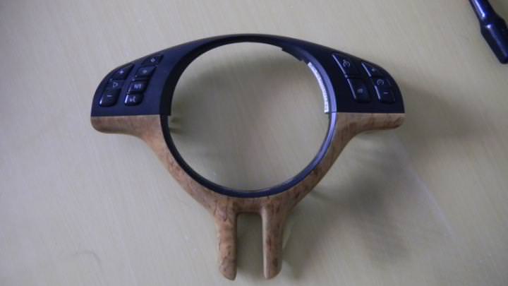

I- Les petites pièces :

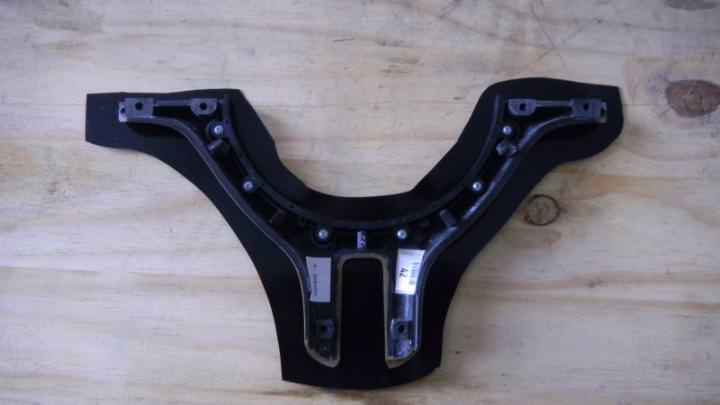

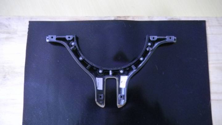

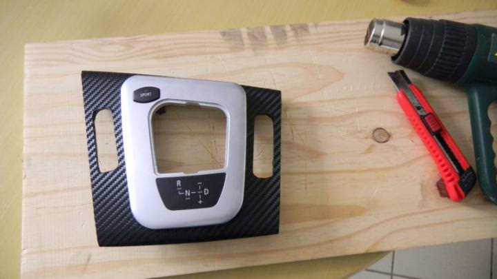

          A) Découper grossièrement le film et poser la pièce dessus :
Tout d'abord, commencer par bien dégraisser la pièce, microfibre et dégraissant ou si vous n'en avez pas prenez du vinaigre blanc ça fait très bien l'affaire.
Ici, poser la pièce sur le film et pas l'inverse c'est plus simple. Vous pouvez éventuellement chauffer le film avant mais je le déconseille pour plus de facilité si il faut redécoller le film.
post-10224-0-90462500-1370182678_thumb.j
post-10224-0-53487900-1370182692_thumb.j

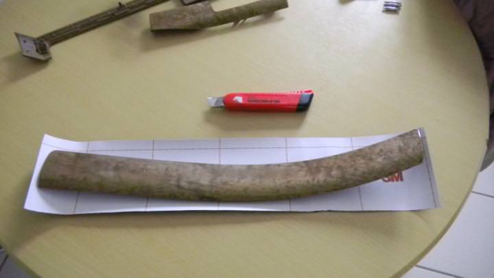

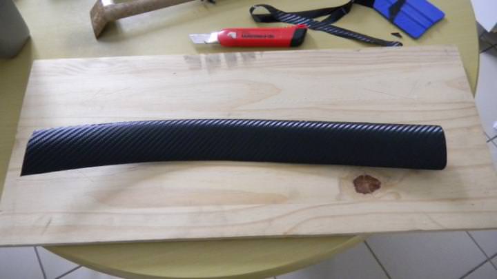

          B ) Découper le film à la forme souhaitée :
Dans cette étape on découpe le film qui est en trop, voyez large, laissez plusieurs centimètres de chaque côtés. On ne se rend pas compte de la longueur de film à utiliser une fois plié. (je me suis fait avoir pour la poignée de porte avant pourtant j'en avais pas mal laissé :paf: )
post-10224-0-13597400-1370182993_thumb.j

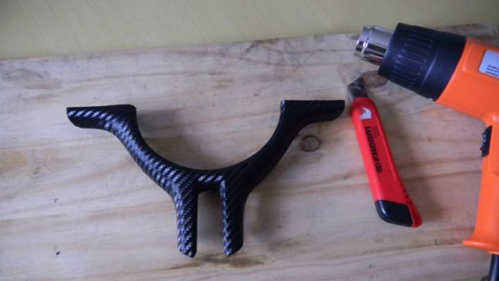

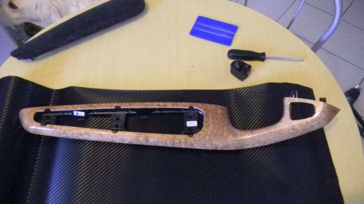

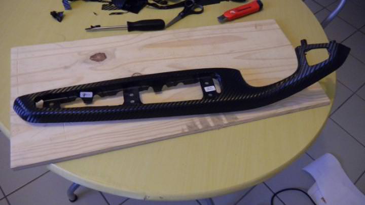

          C) Faire prendre la forme de la pièce :
Commercer d'un côté, vous chauffez le film jusqu'à ce que vous sentiez qu'il devient souple, vous attrapez les extrémité de celui-ci vous tirez bien (n'hésitez pas ça ne se déchirera pas) et vous le plaquez sur la pièce afin de lui faire prendre la forme.
Ne faites pas de grande partie d'un coup. Chauffez par petite partie, plus vous prendrez votre temps et mieux se sera :nickel8: .
Je vous conseil de ne pas coller le film à ras le bord mais de faire un retour derrière la pièce d'environ 5mm, pour être sur que ça ne se voit pas et qu'elle tienne le mieux possible.
Une fois la pièce finit, couper le surplus de film.
post-10224-0-07832300-1370183460_thumb.j

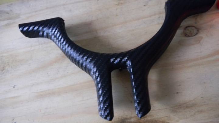

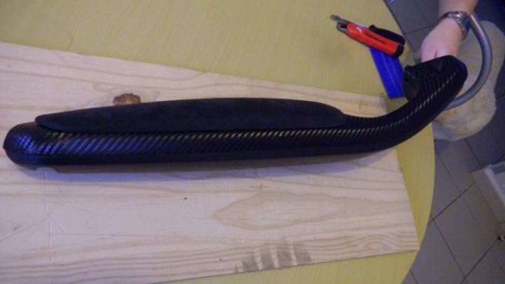

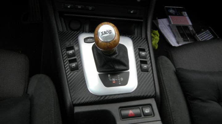

          D) La finition :
(Mise à part un service supplémentaire des salons de massages thaï 8) ) C'est le moment de voir si vous avez bien réalisé votre modelage du film.
Dans cette partie réchauffer très brièvement toute la pièce et appuyer un peu partout pour bien coller le film. Si vous dénichez des imperfections, bulles ou plis, pas de panique. Vous chauffez et redécollez la partie mal faite et vous la refaites. Le film ne peut pas s'abimer, en le chauffant il redevient comme neuf.
post-10224-0-54588200-1370183486_thumb.j
post-10224-0-52700900-1370183488_thumb.j

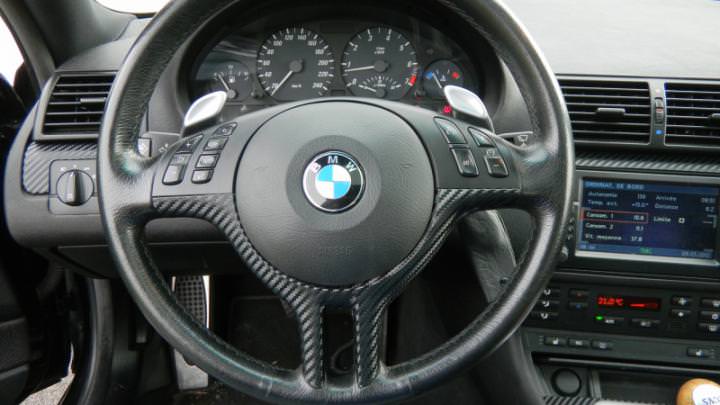

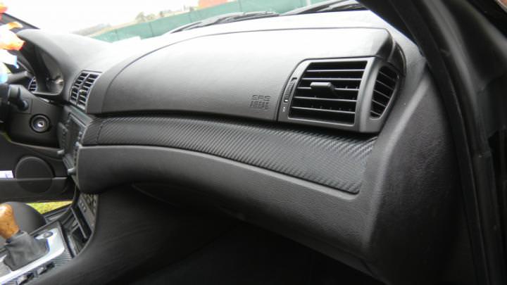

          E) Exemple d'autres réalisations :
post-10224-0-83746400-1370183489_thumb.j
post-10224-0-20308100-1370183491_thumb.j
post-10224-0-75539100-1370183492_thumb.j
post-10224-0-28355200-1370183494_thumb.j
post-10224-0-71333300-1370183495_thumb.j
post-10224-0-01941300-1370183482_thumb.j
post-10224-0-54685900-1370183483_thumb.j
post-10224-0-11649100-1370183485_thumb.j

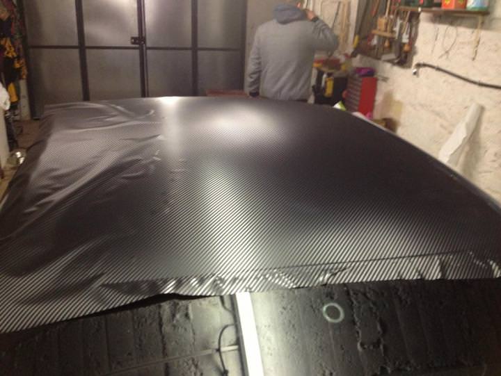

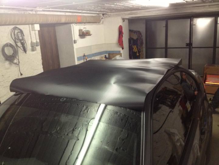

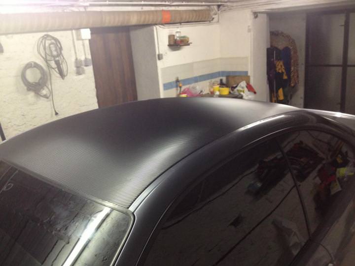

          B ) La pose :
Décollez entièrement le film, chauffez bien le milieu de celui-ci, une personne de chaque côtés et pausez le film en tirant légèrement le film. ne pas poser le film brusquement, il faut bien l'accompagner, qu'il prenne bien la forme.
Vérifier que le film est bien droit.
Je vous conseil d'utiliser une carte plastifiée, avec les bords arrondis pour bien étaler le film. On commence par un côté, le principe n'est pas compliqué, on chauffe le milieu on applique et on va au fur et à mesure vers le bords. À chaque apparition de plis ou bulles ou chauffe redécolle et ré applique.
Sur cette photo vous voyez un côté en cours :
post-10224-0-43173800-1370185785_thumb.j
Un côté fini, on attaque le deuxième :
post-10224-0-13214000-1370185919_thumb.j

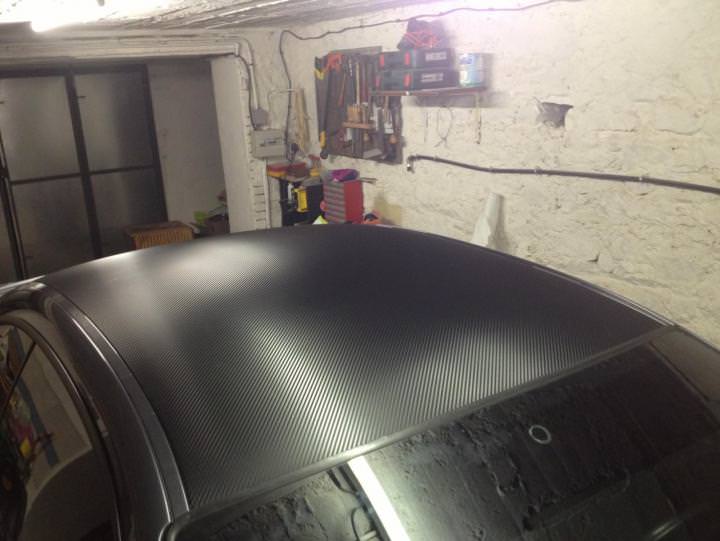

          C) La finition :
Ici, on repasse un coup de sèche cheveu un peu partout, on s'assure qu'il n'y a pas de défauts, sur les côtés on plaque le film dans les rainures de toit. Au niveau des joints, je vous conseille de laissez dépasser environ 5mm de films sur le joint, de lever celui-ci à l'aide de la carte plastifier, chauffer le film et le faire glisser sous le joint pour qu'il n'y ai aucune chance d'infiltration d'humidité.
post-10224-0-04808300-1370185922_thumb.j
post-10224-0-69647900-1370185924_thumb.j
