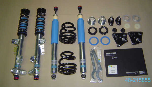

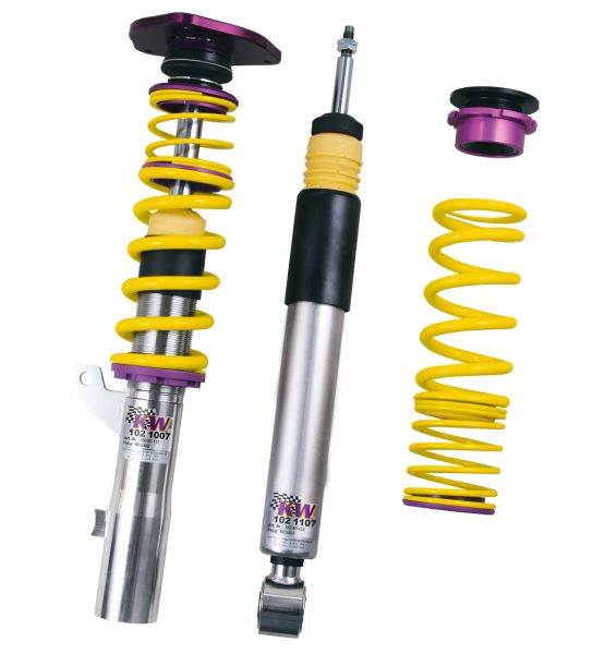

J'hésite entre 2 modèles d’amortisseur
Bilstein Clubsport rèf 48-215855
KW Clubsport rèf KW35220812

Sinom entre le KW et le Bilstein? c'est quoi le mieux?
beaucoup de différence?
salut,
pour un usage piste, il ne faut pas prendre les clubsport. le tarage ne sera pas assez efficace.
en bilstein, tu as le kit black falcone qui est vraiment au top pour E36 pour de la piste et ça vaut dans les 2000e
moi je suis en clubsport et au contraire je les trouves tres efficace sur piste et tres agreable sur route.
apres oui intrax ou moton sont plus type circuit sans probleme.mais le pris n est plus le même aussi.

sur les clubsport il ya déjà des coupelle reglable ?
Oui en carrossage
