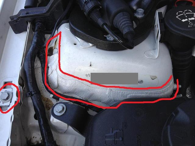

J'ai besoin de vos avis surtout les proprios de coupé E92 ou berline E90.
J'ai vu sur une berline E90 ce type de cordon autour de la tourelle d'amortisseur avant droite. Vu la laideur du truc, je me pose la question: est ce du boulot d'un robot BMW (c'est vraiment pas beau...) ou serait ce le "boulot" d'un carrossier pas très pro?...
Pouvez vous me photographier vos raccords à cet endroit ?
De plus, les vis des ailes ne sont elles pas normalement recouvertes d'un petit cache noir?
Enfin, sont elles peintes ton caisse ou laissée couleur zing (comme ici)?
Merci pour vos retours
Ca m'interpelle aussi.. La visse est peinte couleur carrosserie normalement..?
Et le cordon... il y a un cordon de merde ou du mastic remis à l'arrache..
Bizarre i
Hâte de voir des avis et des photos si disponible.
C'est pas la soudure ça... C'est le blaxon et pour moi cet aspect n'a rien d'extraordinaire. Après c'est que mon avis.
sous mon capot c'est identique à ta photo des deux cotés sauf que les vis sont blanches ;)
( je viens de descendre vérifier )
Oui c'est plus la visse, en fait le "raccord" j'ai un truc un peu pourri moi aussi et jamais refait.
Tu a des cache noir normalment
C'est du mastic d’étanchéité de carrosserie, ça se pose souvent à la jointure d’éléments de carrosserie interne (joues d'ailes par exemple)
Il y en a aussi dans le coffre si vous soulevez la moquette.
Origine ou refait par un pro, on ne voit pas la différence si bien fait, la photo plus haut ne me choque pas.

+1 pour moi c'est de l'origine!

Photo mise sous les yeux d'un chef d'atelier BMW à midi, et après avoir vu une M3E92 accidentée chez eux, le mastic (merci pour le terme exact aramis) semble être d'origine.
Et concernant les tête de vis, l'épave n'avait pas de cache dessus, et elles étaient grises, m'enfin la voiture aussi, donc bon...

Bah pas bidouille, mais l'aile avant droite à tout de même été repeinte, ce qui explique la couleur des têtes de vis. J'ai la facture de réparation faite en concession BMW.
