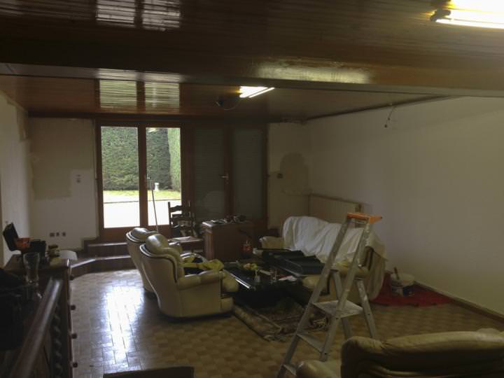

L'idée est de modifier un peu cette pièce d'une cinquantaine de mètres-carrés (10x5m à la louche) afin d'y mettre une toile de projection et un vidéo-projecteur.

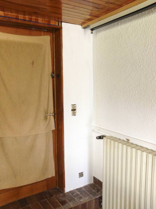

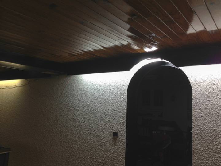

Comme vous pouvez le voir, petit coup de peinture blanche sur les murs parce que la nicotine c'est le mal :)

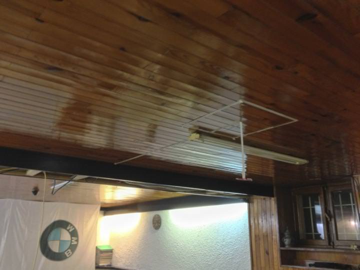

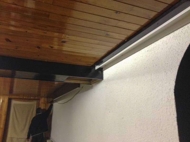

Ensuite j'ai décidé de peindre en noir une partie du bois, ajouter des casquettes/bandeaux pour dissimuler des grosses goulottes, etc.
J'ai ajouté quelques néons T5 "plein spectre" Vivalite achetés chez http://www.espaceampoules.fr/ , découpé un bandeau pour passer à travers l'encadrement de la porte (c'est quand même mieux).

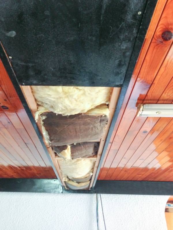

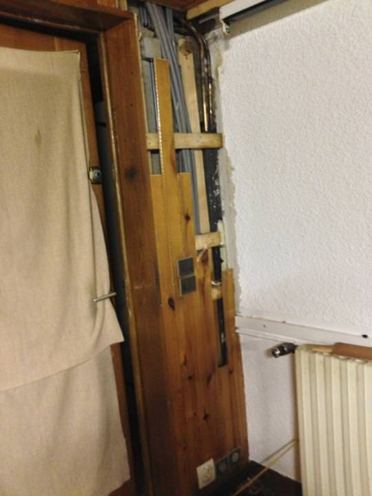

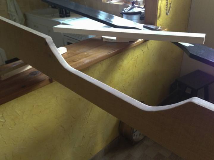

La découpe en question...

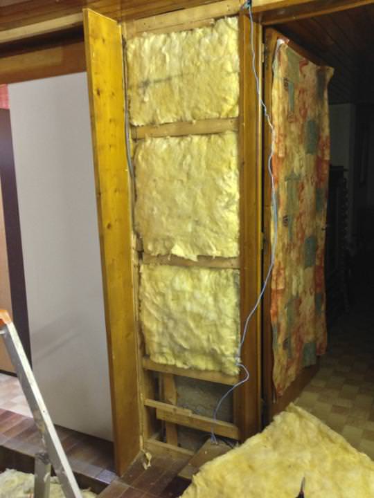

Petit pétage de lambris...

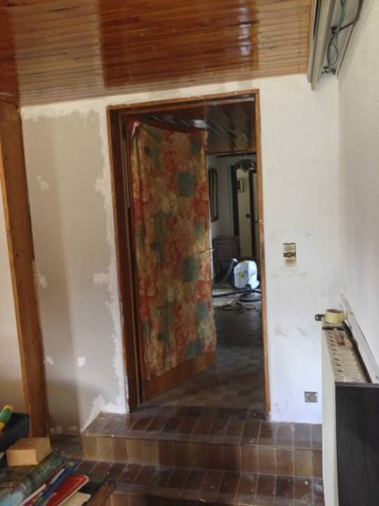

On y voit plus clair...
Isolation laine de verre à l'arrache...
Placo...
Peinture...
Voilà, les autres murs subiront prochainement le même sort mais pour l'instant c'est déjà pas mal :)

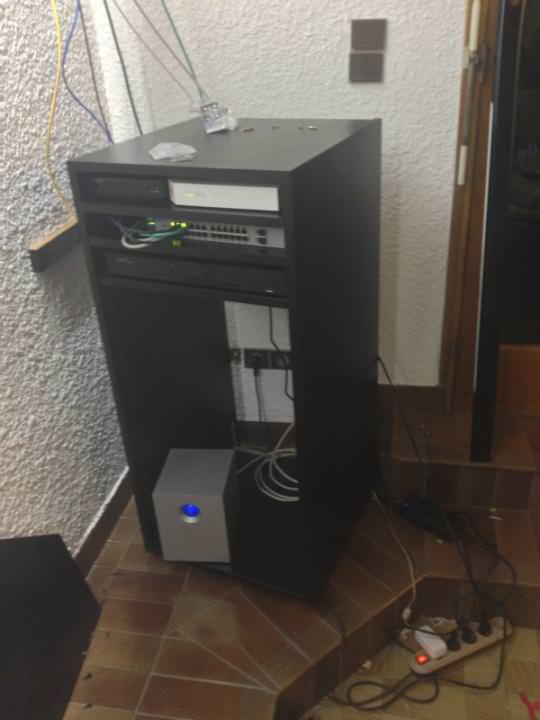

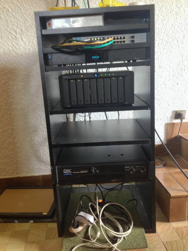

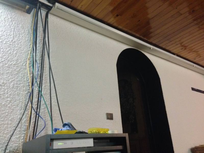

Ensuite j'ai posté une pseudo baie de brassage en attendant la vraie, c'est surtout pour positionner le matériel, calculer les longueurs de câbles, etc...
Son emplacement a changé mais vous le verrez sur les photos suivantes.
Dans celle-ci il y a ma box ADSL, un switch HP, un lecteur multimédia Zappiti et un serveur NAS LaCie 5Big pour stocker les films achetés légalement bien évidemment.
Sur le switch sont branchés le vidéo-projecteur, le Zappiti, le NAS, la box ADSL, quelques PC, etc.
Le NAS sera bientôt remplacé par un Synology DiskStation DS1813+ (ou supérieur).

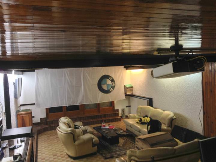

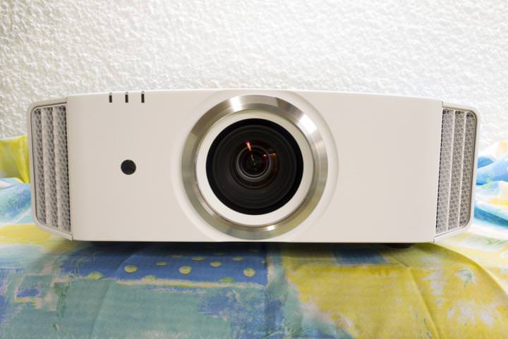

J'ai opté pour un vidéo-projecteur JVC DLA-X55RW acheté chez Dynamic Home Cinema (Didier RC sur le présent forum)
D'autres photos sont disponibles sur mon blog. J'ai accroché la boiboite au plafond par l'intermédiaire d'un support CHIEF.
Le vidéo-projecteur se situera à environ 6 mètres de la toile de projection (temporairement représentée par le drapeau BMW de 3.50m que certains connaissent déjà).
Une fois posé ! (l'inclinaison du VP a été modifiée entre-temps)

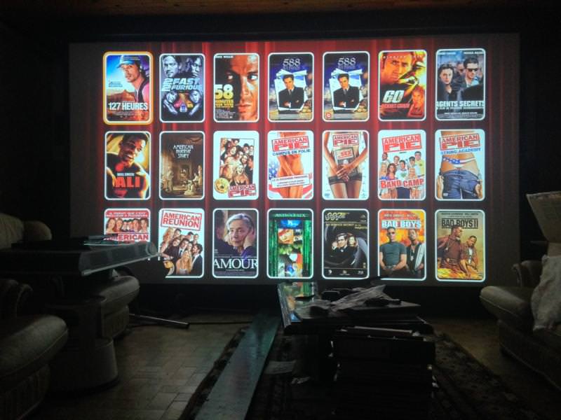

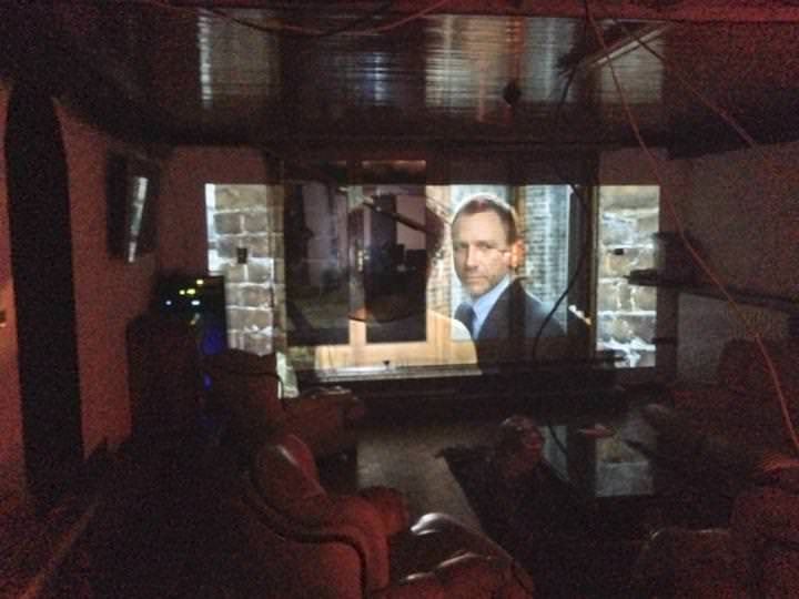

Petit essai à l'arrache (sans toile) avec James Bond :)

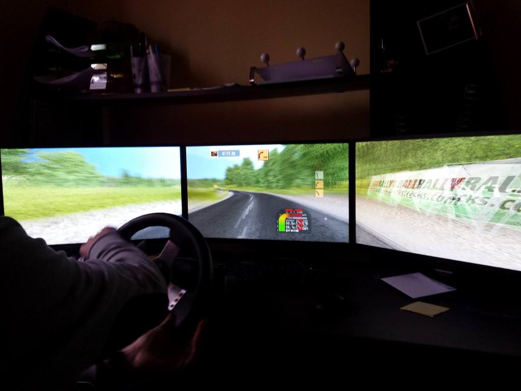

Pour ce qui est des jeux, je regarde ce qui se fait chez Thrustmaster et Frex GP pour l'ensemble pédaliers/volant/boite et chez Geko pour l'assise dynamique.

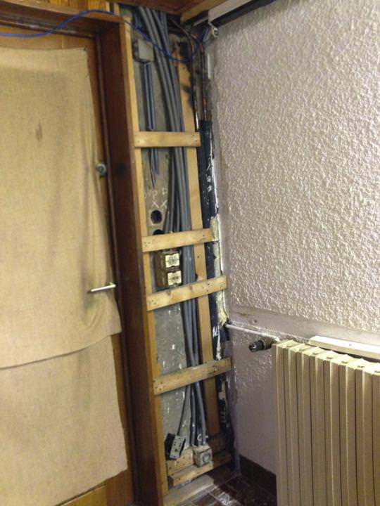

J'ai bourré de laine de verre comme un goret, le traitement de la pièce se fera par la suite, pour l'instant c'est à l'arrache !
Pose des goulottes et premiers câbles tirés : 3 câbles avec 4 fils en 2.5mm2 (bi-amplification) pour les trois enceintes frontales et 2 câbles avec 2 fils de 4mm2 pour les deux subwoofers.
Dans un futur proche seront tirés (vers l'arrière de la pièce) 4 câbles avec 2 fils de 2.5mm2 pour les 4 surrounds : encore 50 mètres de câble commandés.
La baie improvisée (en attendant la livraison d'une vraie baie) reçoit un NAS Synology DS1813+ avec 4Go de RAM et 8 disques durs Seagate 7200 tr/min en 3To.
Sur cette photo on aperçoit également le premier amplificateur de puissance QSC RMX 2450 qui va se charger des frontales gauche et droite en mono-amplification dans un premier temps (à terme il y aura 3 QSC RMX et deux filtres actifs DCX 2496 pour gérer la bi-amplification).

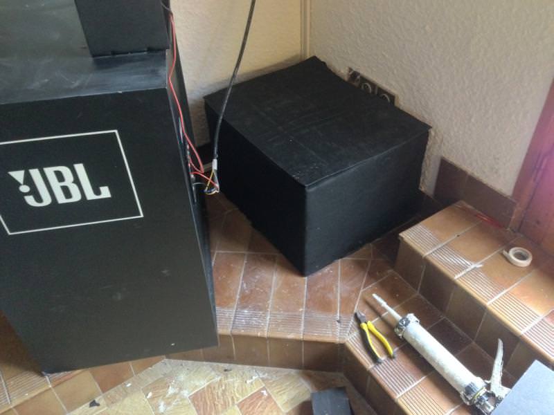

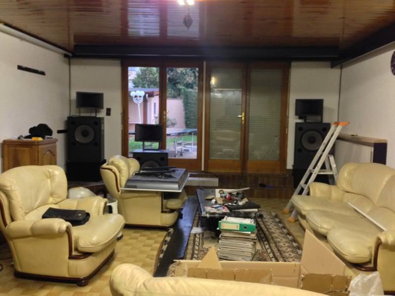

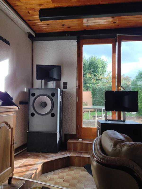

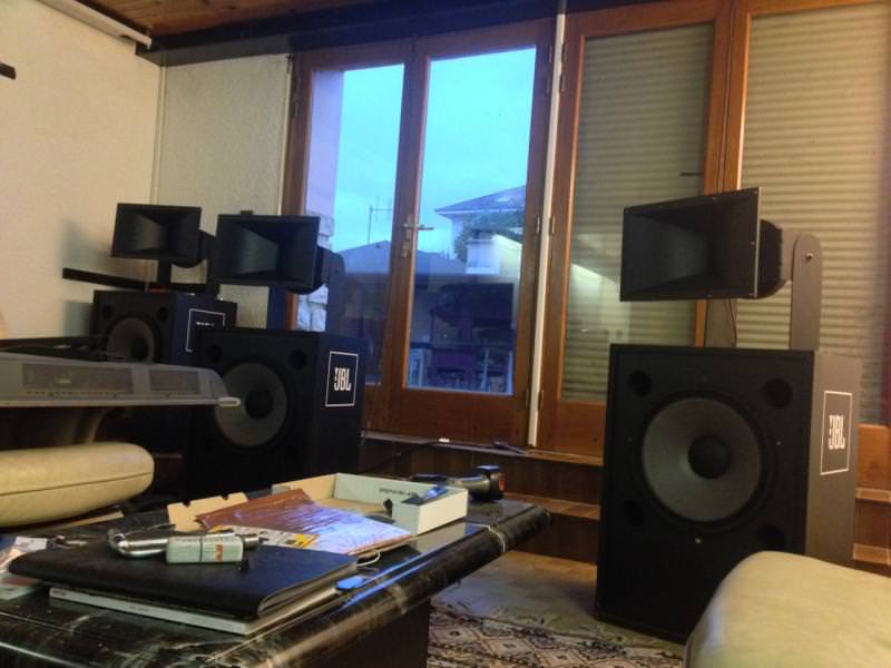

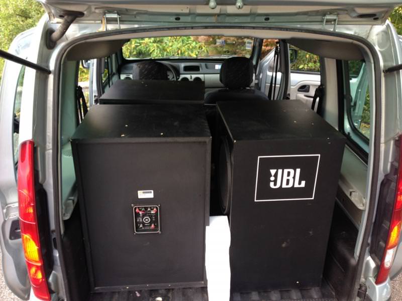

Kangoo Motorsport edition pour récupérer les trois JBL Pro 4673B (les frontales) : de belles bêtes élevées au grain...
Voici les trois caisses avec les tweeters :
Supports tout à fait esthétiques pour élever l'ensemble à la bonne hauteur :
A l'arrache mais quand même avec un petit tissu pour faire genre "j'suis pas un rom" ^^
Photo d'une frontale avec son support tout à fait artisanal :
Une vue d'ensemble avec le support de l'enceinte centrale en cours de réalisation :

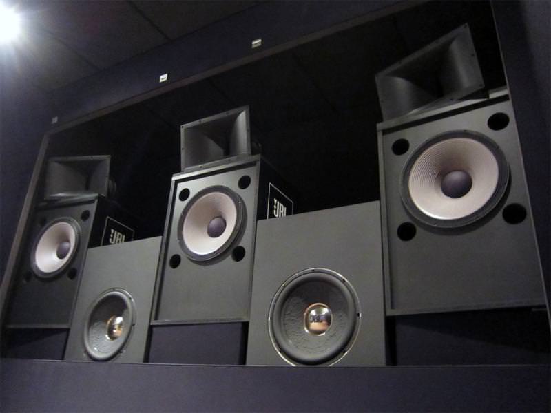

Voici à quoi devrait ressembler la partie avant une fois que les subwoofers (et leurs supports) seront à la maison : (avec plus d'espace entre les enceintes car ma pièce est plus large)

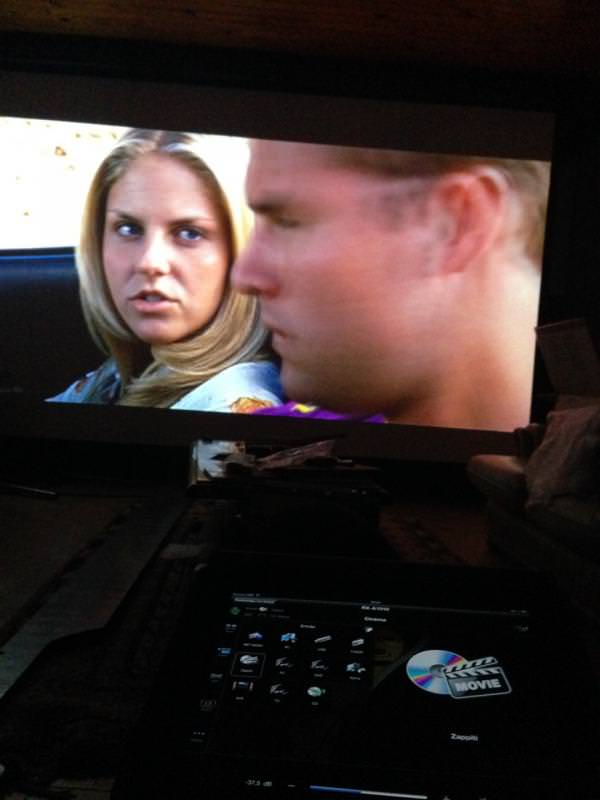

Premiers tests de projection en 16/9e...
Et en 2.35 avec configuration de l'iPad...

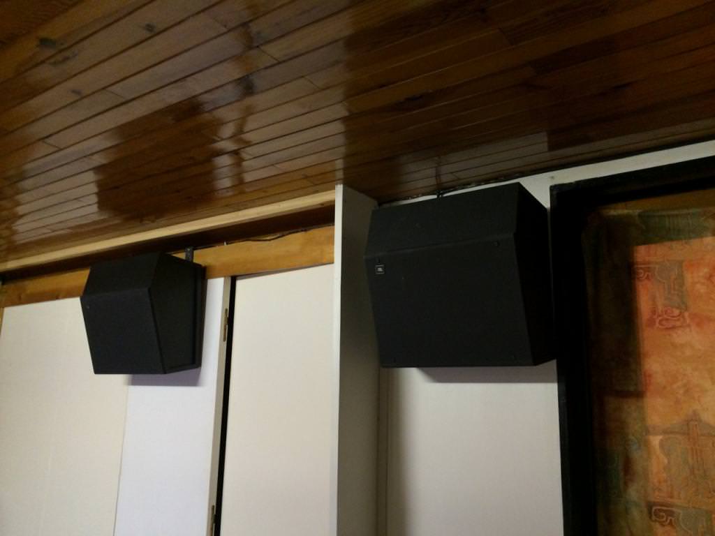

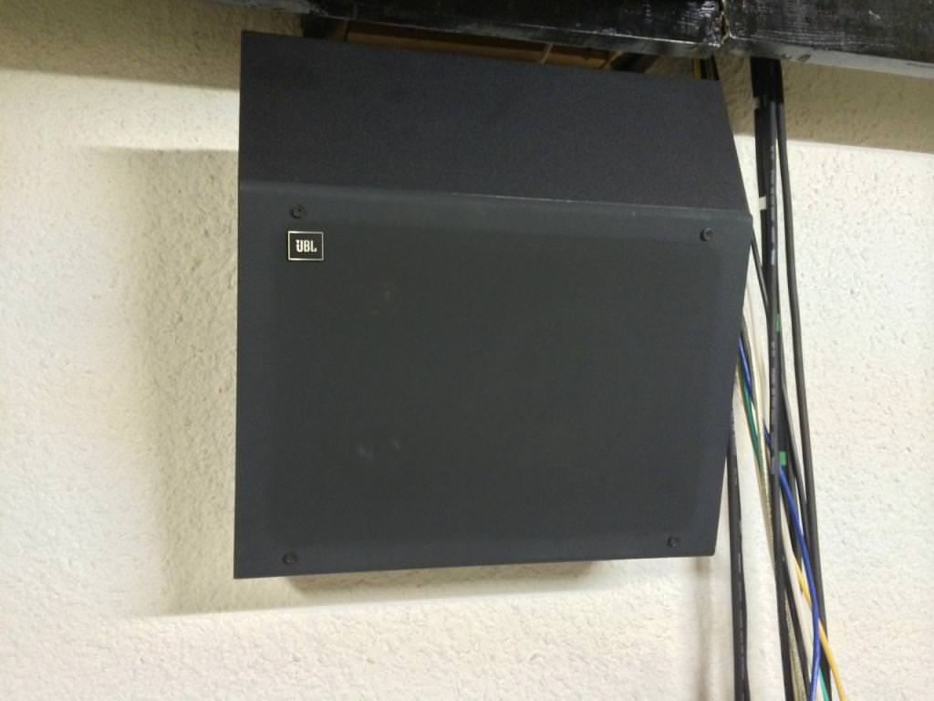

Les deux subwoofers seront des JBL Pro 4641 et les 4 surrounds des JBL Pro 8330A.

Mais une fois fini tu vas te régaler je pense surtout avec les simulations automobiles ! Yaisse.gif
comment_588797
Whouaaaa les trucs de dingue !
