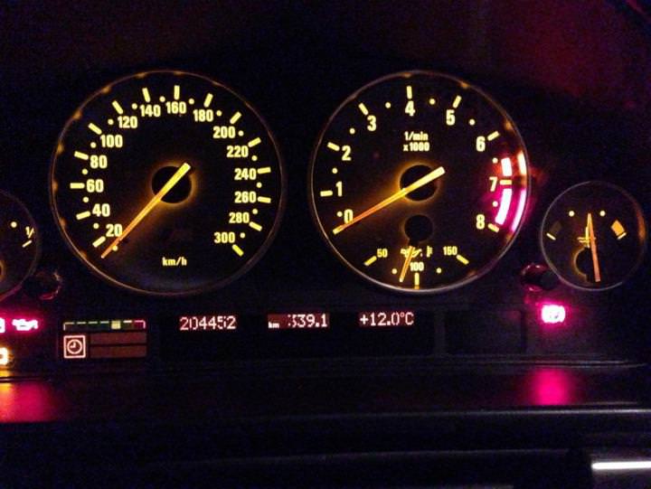

  • Ordinateur de bord
    L'écran s'éteint puis se rallume quand je roule, souvent ça vient à cause d'une bosse sur la route mais aussi quand je roule sur ligne droite sans defaut de la route... (encore un mystère...).

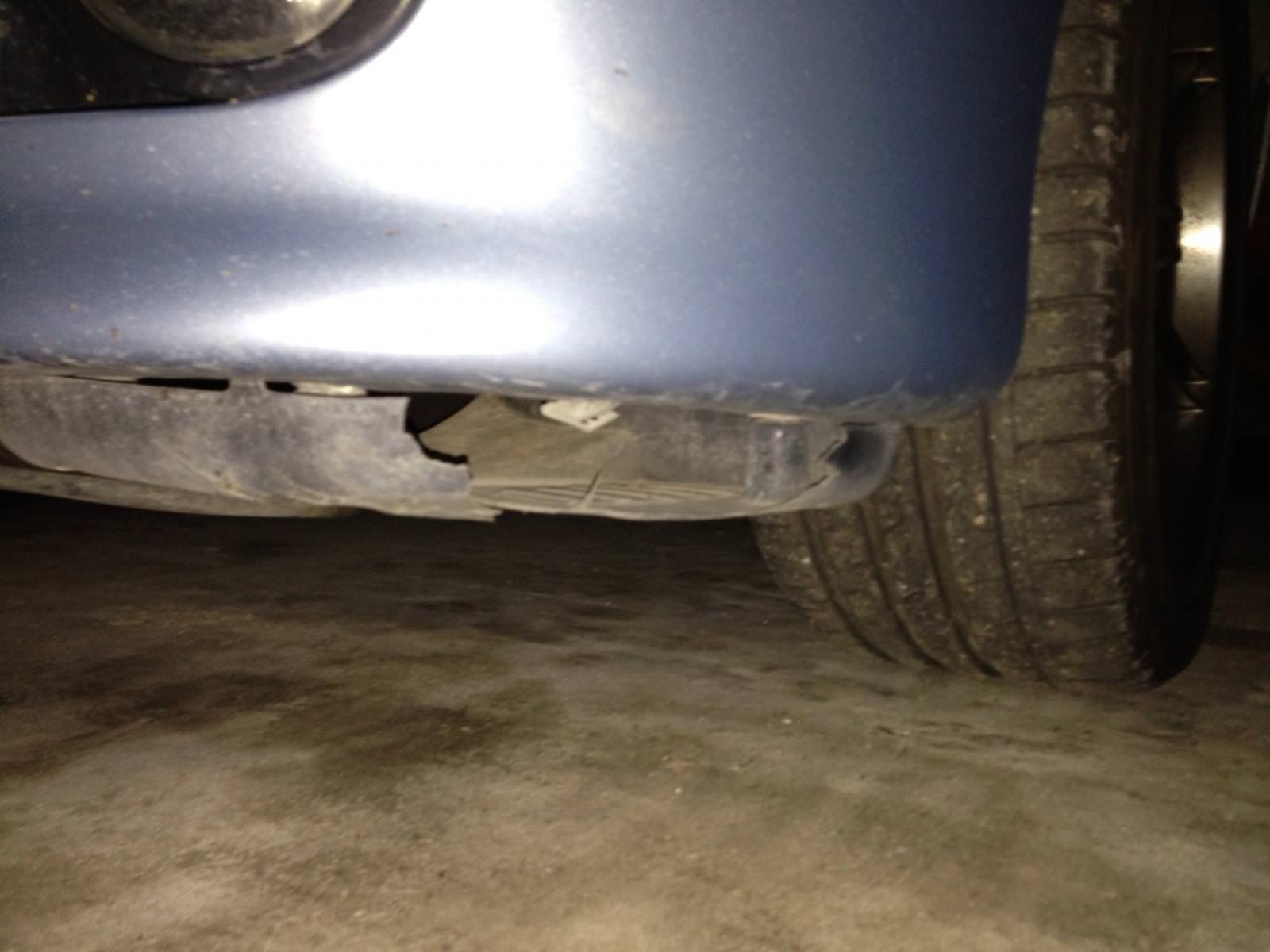

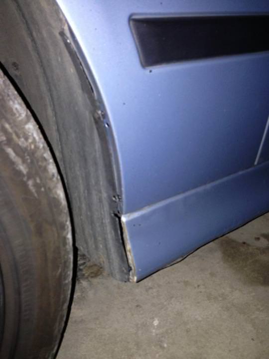

  • Garde boue avant gauche
    Un trotoir trop haut m'a permi de retirer un leger morceau du garde boue sous le pare-choc...
    Vers la porte conducteur, c'est les rivets qui n'ont pas aimé le dernier orage qui à créé un joli ruisseau sur la route, que je n'ai évidement pas vu mais à ouvert la titine.
Voilà la liste, pour ce qui est de la carrosserie, je vais publier les photos, ça sera plus parlant mais ça reste pour moi secondaire face aux problèmes mécaniques !!!

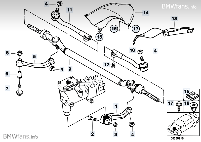

Salut,
-Pour le garde boue (N°15), c'est la maladie des M5, les miens n'étaient pas aussi éclatés, je les ai réparés et renforcés avec de la résine/fibre de verre puis repeint à la bombe noir mate!
-Pour l'alarme: regardes le contact de position situé sous le capot devant la boite à air habitacle côté conducteur, peut-être oxydé???

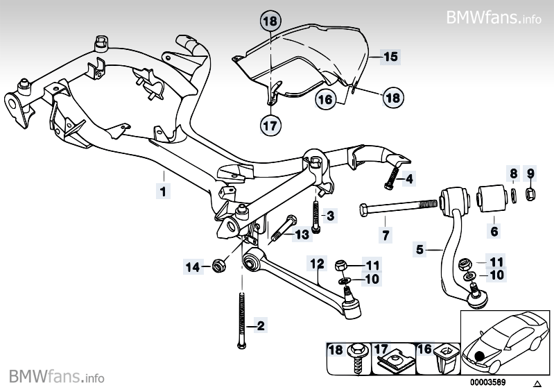

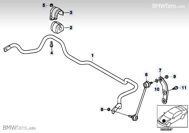

-Pour ton problème de parallélisme: suivant le kilométrage de ta M5, tu as surement les tirants de chasse, suspension, et biellettes de direction qui sont HS. Pièces n°12 et 5 + 6 (2ème schéma)+ 9/10/11(3ème schéma)

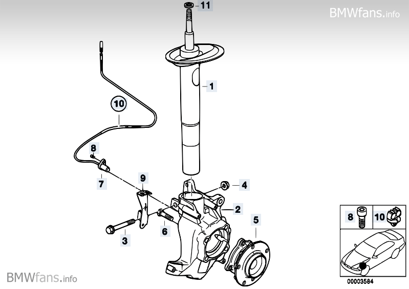

-Pour ton problème d'amortisseurs av qui couinent, regardes si la visse n°3 est bien serrée car ça m'ai déjà arrivé il n'y a pas si longtemps... et c'est le support n°9 du capteur d'ABS qui fait un bruit de quincaille!!
Pour le tableau de bord: maladie connue, c'est la nappe de connexion au circuit imprimé du compteur qui est détériorée  , ça se remplace pas besoin de changer le compteur!

Après pour le reste, "chauffe moteur qui pu", peut-être des projections d'huile de direction (car les durites fuient souvent) sur l'échappement côté conducteur??? :?:
Voilà déjà des points à vérifier!!  :nickel8:

Pour ton écran qui s'éteint j'ai le même soucis je lui met une claque et il ce rallume mais de moins en moins cette technique marche et
