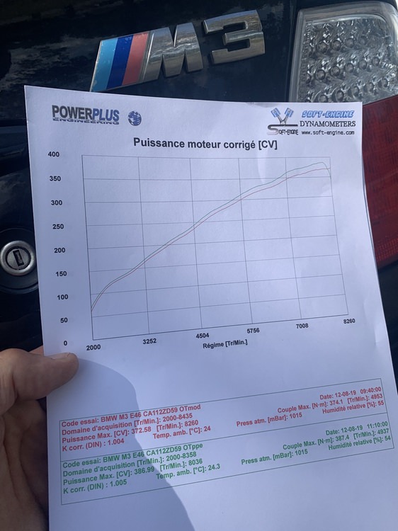

J en viens o top Steph ?
super, et il t'a dis quoi ?
387ch en stage 1 et avec juste un kad!!!!!???? Il vend toujours autant du rêve en tous cas ?
vache .... les chiffres me font peur ?
On le sait tous ( enfin j’espère ) que son banc est plus qu'optimiste. Quand t'a casi le couple d'un V8 sur un l6...
Mais le delta est "intéressant" et je pense que c'est un des rares ( parmi les centaines de pseuso mappeurs ) qui sait ce qu'il fait.
Clair que moi j y vais pas pour le chiffre final, juste le delta et le ressenti d un moteur plus plein qu il me rend a chaque fois....avec mes dernier upgrade je vais passer les 400 la,bas lol.
on le sait un peu tous, ca prend genre 2cv par an...l inflation en somme.
  • 4 mois plus tard...
Ça fait quelques temps que je règle des S50 et S54 avec un ami motoriste et je suis toujours étonné de voir que des pros sortent des feuilles de banc à 387ch avec une ligne et un KAD. Je suis d'accord que c'est le delta de couple sur toute la plage de régime qui est intéressant (pour peu que les tirs avant et après aient été faits sans biaiser les calculs qui déterminent la puissance au niveau du moteur) mais je ne trouve pas ça honnête de vendre du rêve au client. Je ne sais pas si les gens se rendent bien compte ce que c'est de gagner 44ch sur un atmo déjà très pointu...Avec une ligne complète et une grosse boite à air sans débitmètre pour minimiser les pertes de charge à l'admission, il est déjà très difficile d'atteindre les 370-375ch
