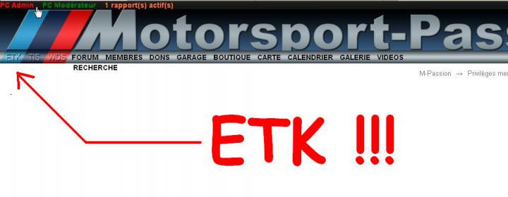

comment on y accède? bin il suffit de cliquer sur le lien mis à votre disposition ....
vous arrivez là :

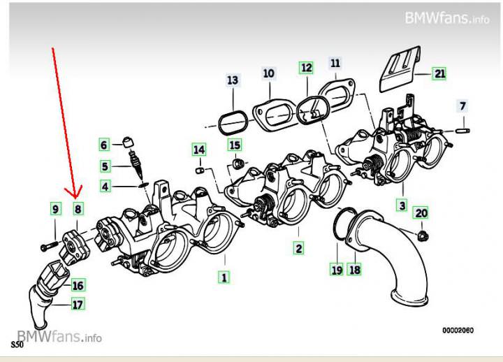

cliquez sur browse parts et vous y êtes voici les sous-ensemble de pièces par rubrique ...
dans le cas présent je clique sur l'injecteur qui correspond donc au système d'alimentation en carburant , puis sur un des sous ensemble de la rubrique dans nôtres cas les papillons ...post-108-0-50165100-1372675877_thumb.jpg
si vous cliquez sur le chiffre qui nomme la pièce cela marque automatiquement celle-ci en gras dans la liste en dessous ...

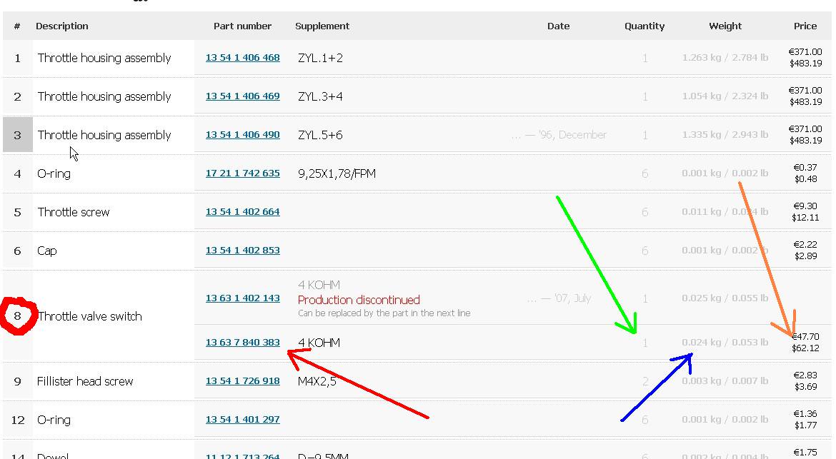

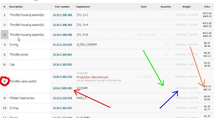

alors la fameuse liste ...
en rouge le chiffre de la pieces sur l'image ... fleche rouge sa ref chez bmw
en vert le nombre de pièce de ce modèle monté sur le véhicule
en bleu son poids
en orange son prix à titre tres indicatif ... ajouté 40% sur le prix en euros pour tomber à peu pres juste ...

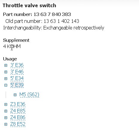

si vous cliquez sur la ref , vous allez à une nouvelle page ou tous les modèles ou est monté cette pièce sont indiqués ...

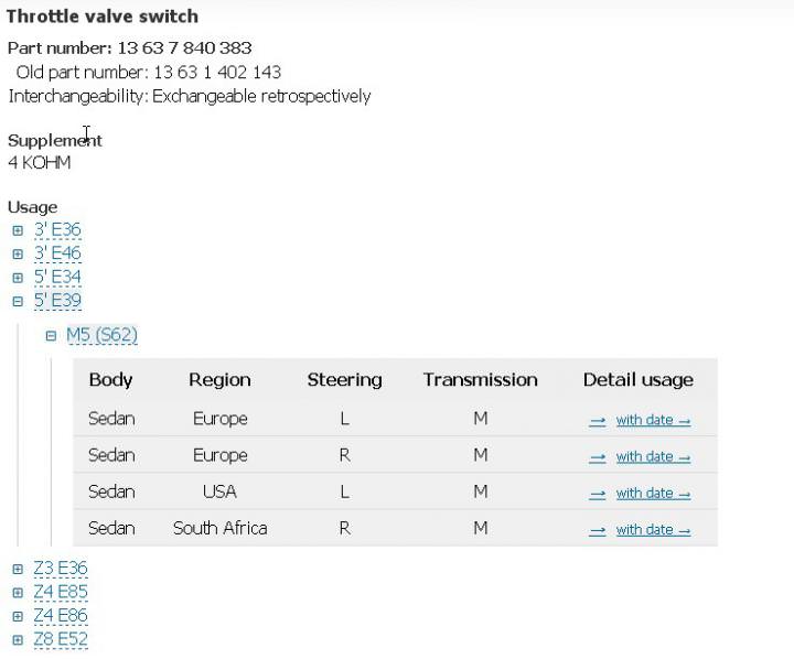

sélectionnez un autre modèle ... e39 dans le cas présent ...
le système vous indique quelle motorisation est concernée ...
puis quel type de carrosserie ...

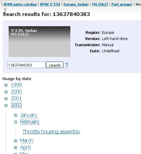

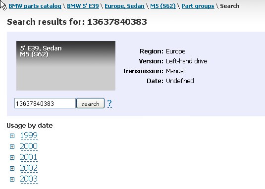

et enfin quel millésime
et enfin dans quel sous ensemble sur cette auto ...

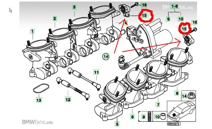

cliquez nous y somme c'est l’ensemble des papillons d'une M5 E39 qui apparait ,
vous noterez que la numérotation sur le dessin n'est pas la même ...

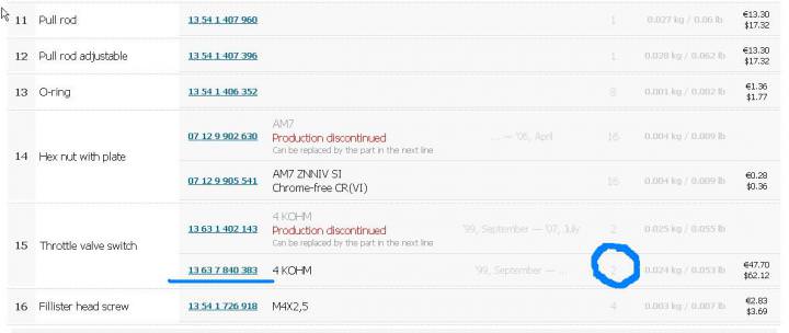

venons au listing de refs ....
en bleu la ref qui n'a pas changé ... par contre il y en a deux sur une E39 ...
