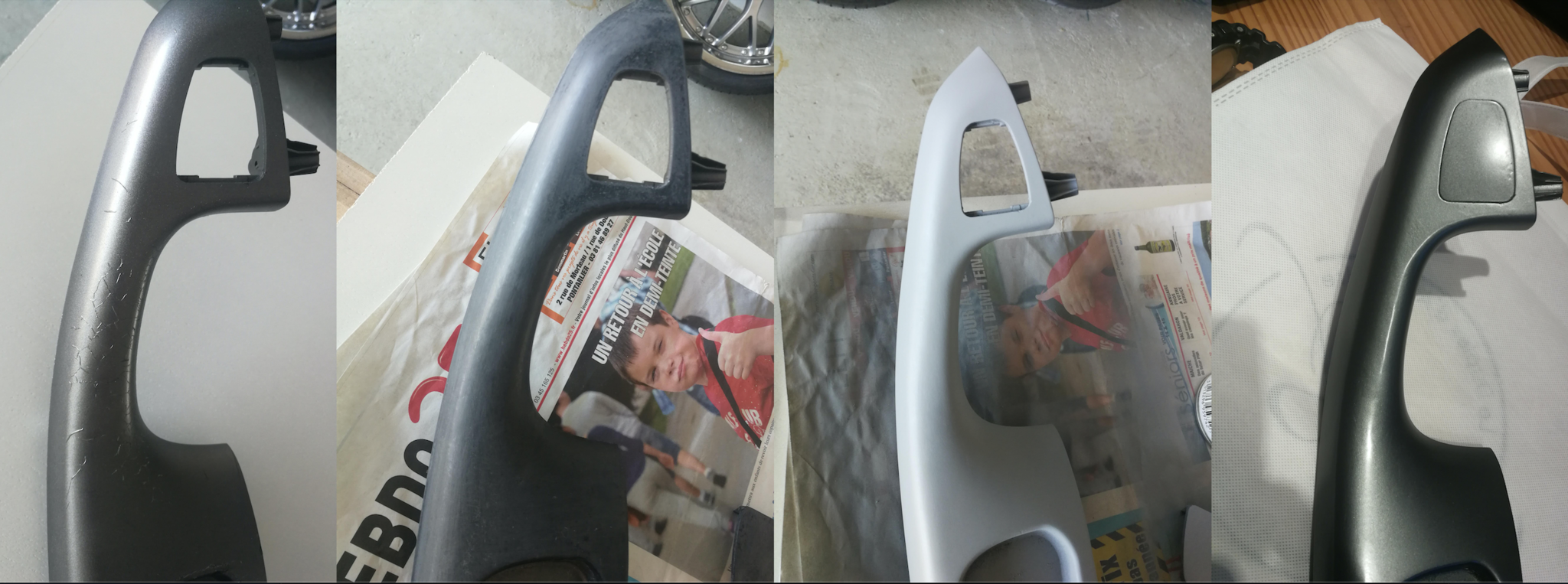

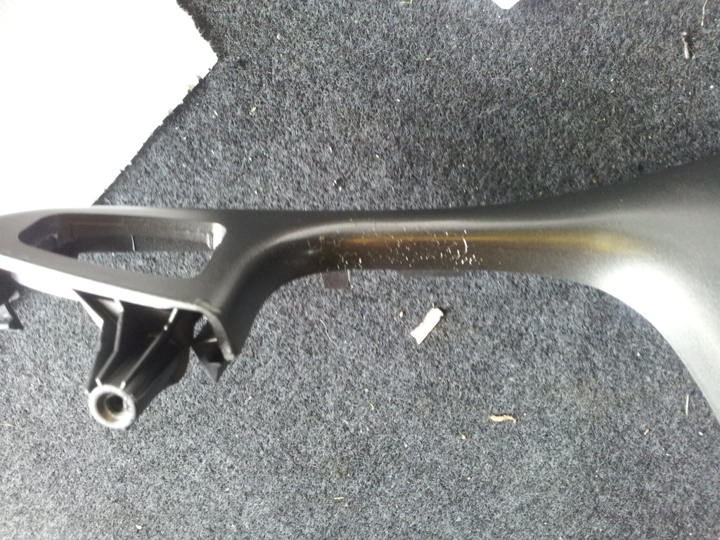

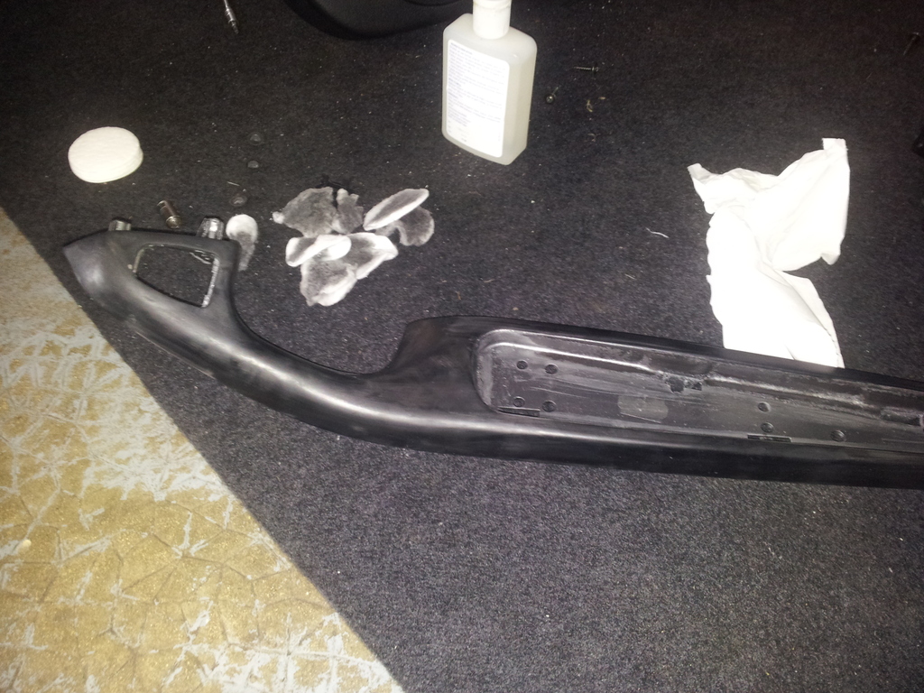

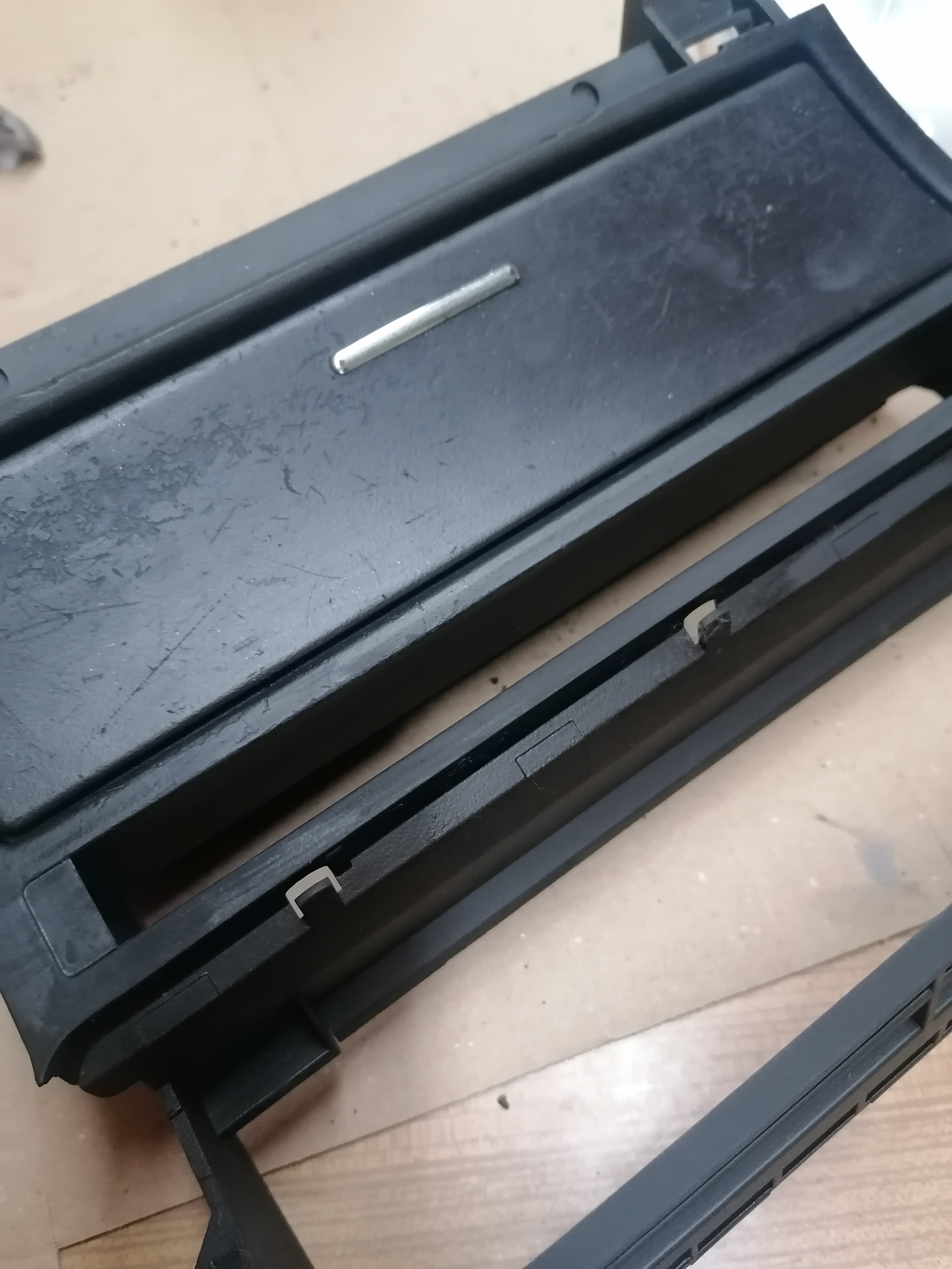

Voila l'état dans lequel ils étaient...
Autant dire que ça faisait tâche.
Donc on attaque : on sort l’acétone, quelques cotons démaquillant et on frotte
Il faut bien insister jusqu’à ce que la couche inférieure disparaisse. Attention à ne pas laisser trop d'acétone sur le plastique, ça le ferait "fondre".
Une fois que le film d'origine a été retiré, on passe un petit coup d'eau pour dégager les petites impuretés, puis ont fait secher.

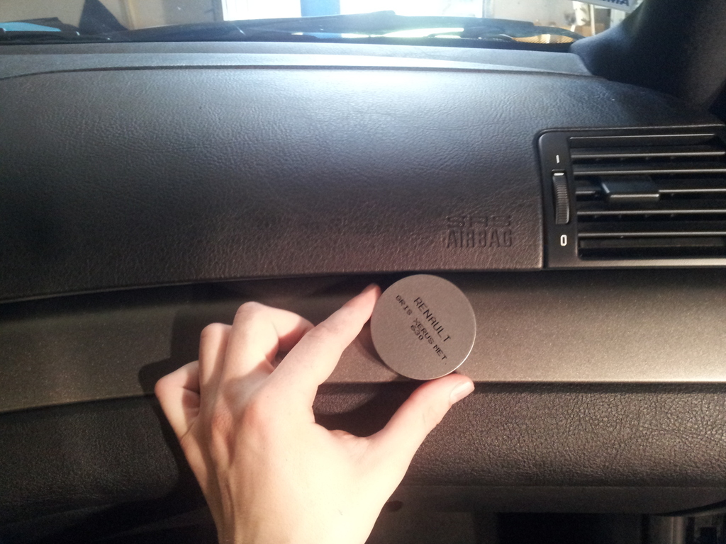

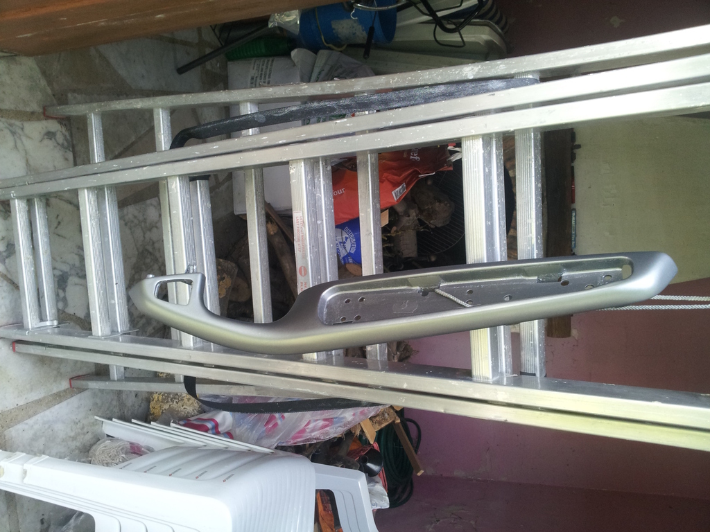

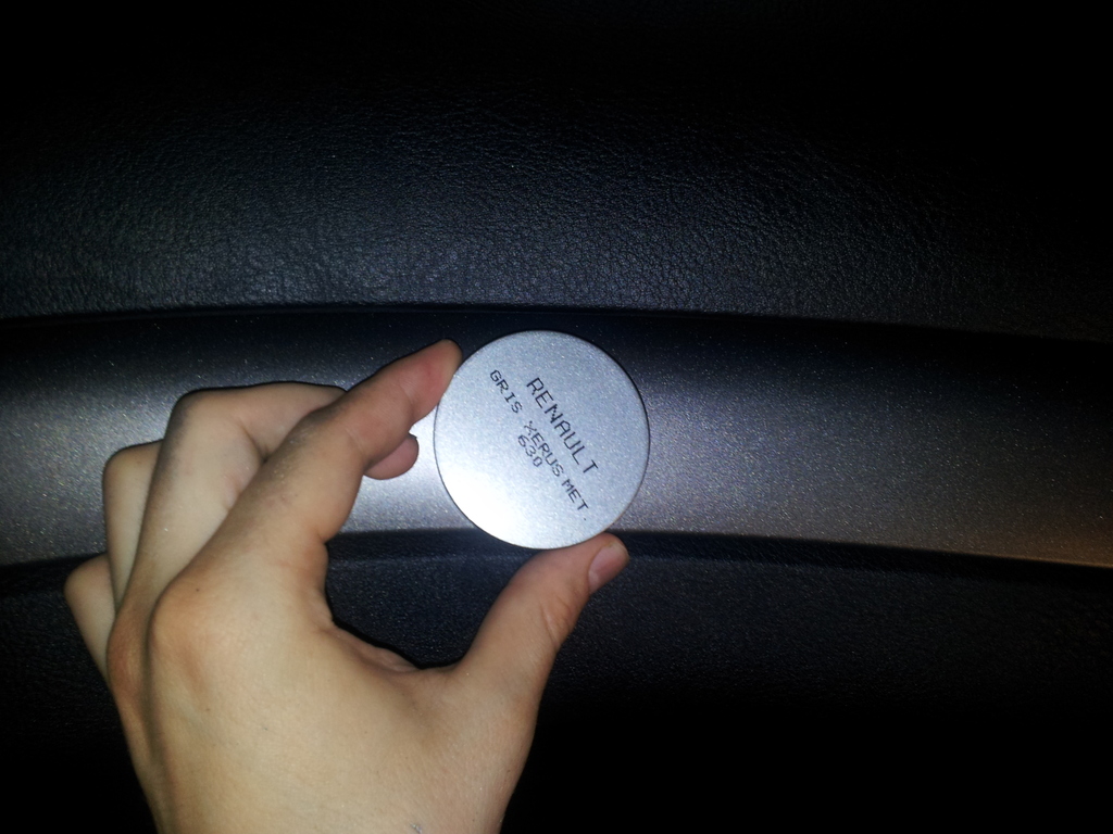

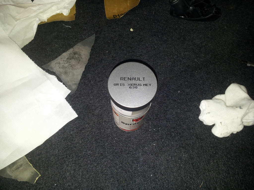

Pour la teinte, j'avais démonté le petit cache coté portière passager et je suis aller à kékéland pour acheter la peinture. Celui qui se rapproche le plus de la teinte d'origine a mon gout est le gris Xerus de chez renault.
Je vais pas vous mentir il y a une petite différence mais elle n'est pas perceptible si on ne met pas les éléments cote à cote, donc aucun risque que ça se voit entre les insert tu tableau de bord et ceux des portes.
Petit coup de peinture
Et voila le résultat. Pour un total de 25€ (j'ai pris deux bombes de peinture)

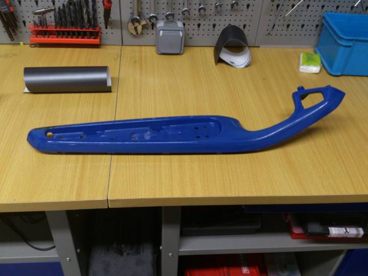

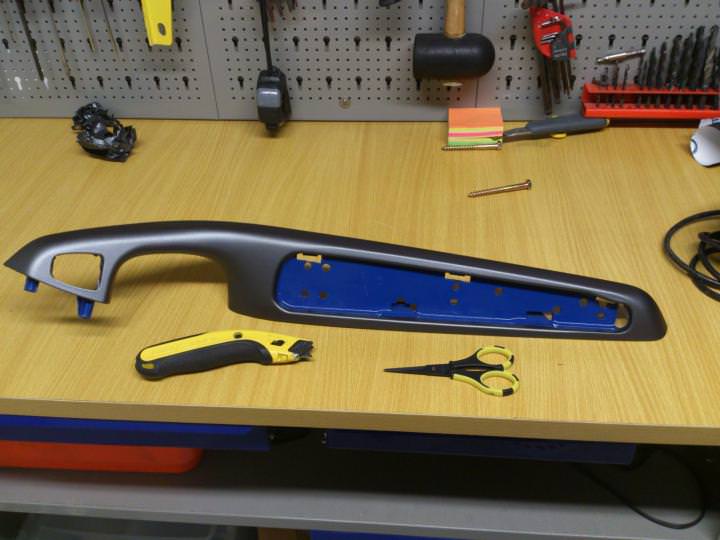

Hello Vinex, je me joins à ton topic pour proposer une autre solution.
J'ai utilisé un film 3M pour le faire en covering.
J'ai récupéré des inserts d'une magnifique couleur.
post-9133-0-70974000-1372794087_thumb.jp

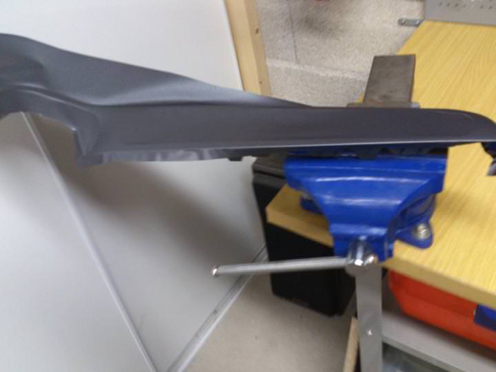

Une découpe du film à la taille et ensuite on le dépose sur la pièce.
post-9133-0-56497400-1372794243_thumb.jp

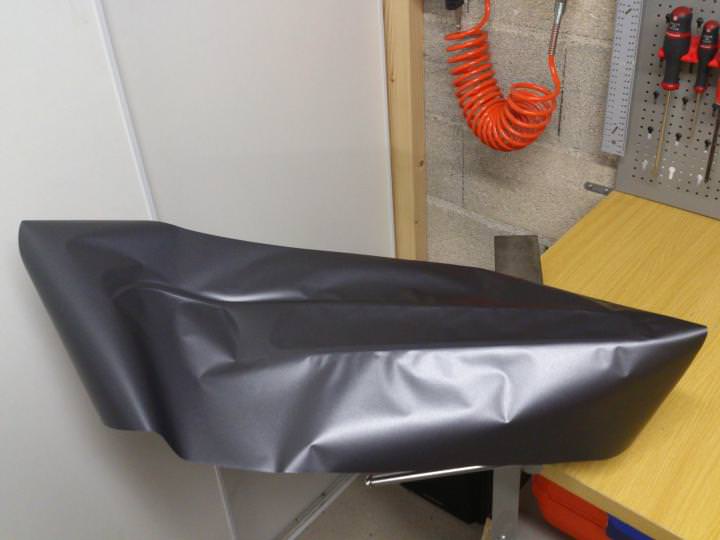

On étire le film pour bien épouser les formes, il ne faut pas hésiter à bien chauffer.
post-9133-0-69483100-1372794401_thumb.jp
post-9133-0-01477500-1372794539_thumb.jp

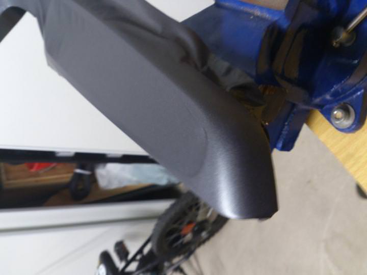

Une fois que tout est bien étirer on enlève le surplus.

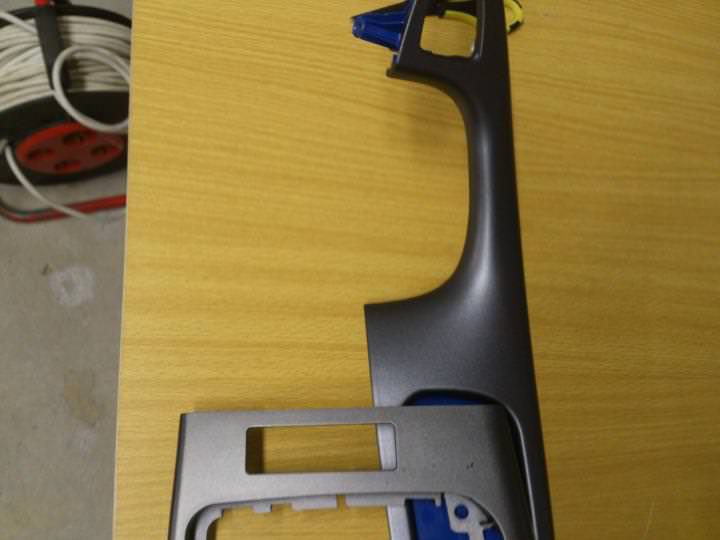

post-9133-0-90007000-1372794798_thumb.jp
Résultat final avec une pièce d'origine, la couleur est bien ressemblante.
post-9133-0-90562700-1372794933_thumb.jp

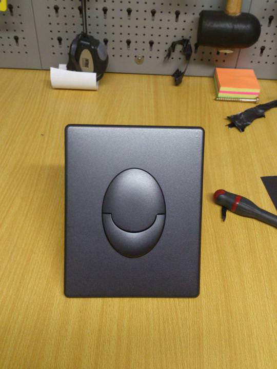

Bon il faut un peu d'entrainement mais c'est à la portée de tous, je me suis un peu entrainé avant avec des pièces d'un autre genre.
post-9133-0-34131100-1372795093_thumb.jp
post-9133-0-68175200-1372795178_thumb.jp

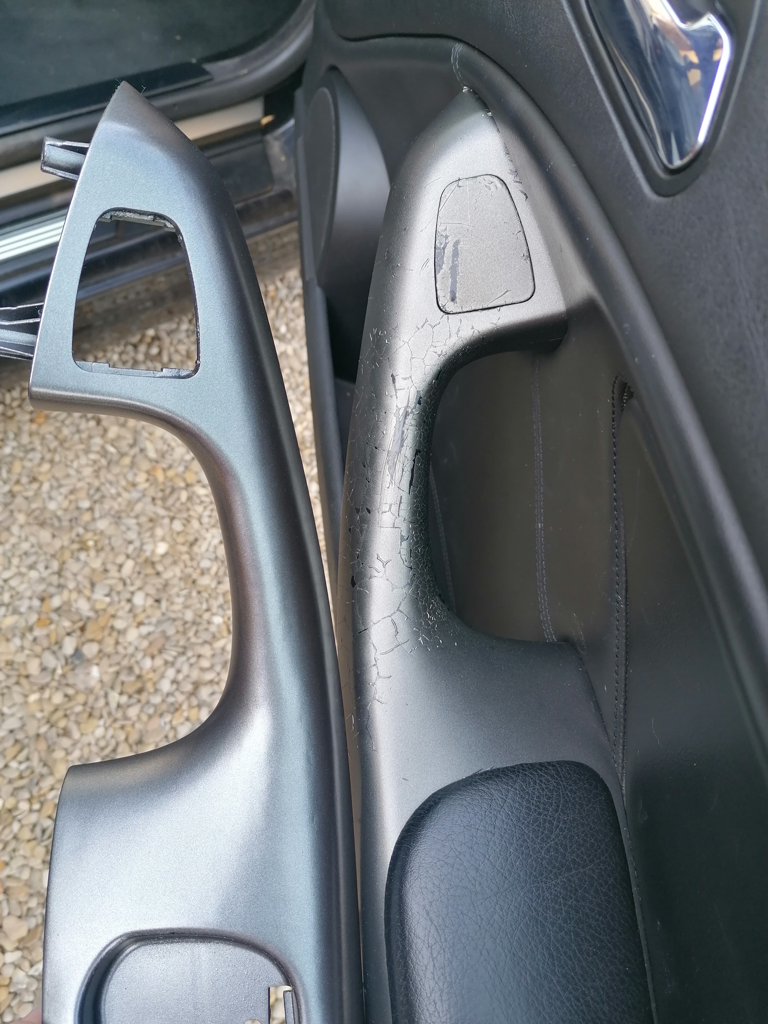

ça y est, j'ai fait le premier. Pas parfait mais ça ne rend pas trop mal quand même!

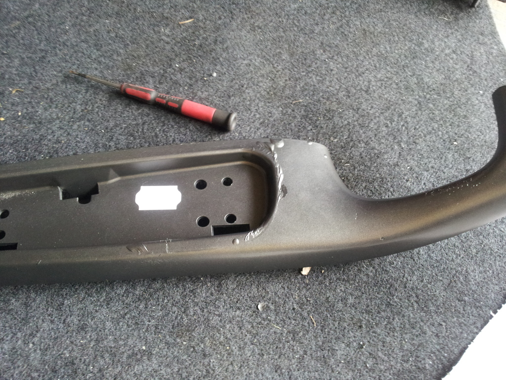

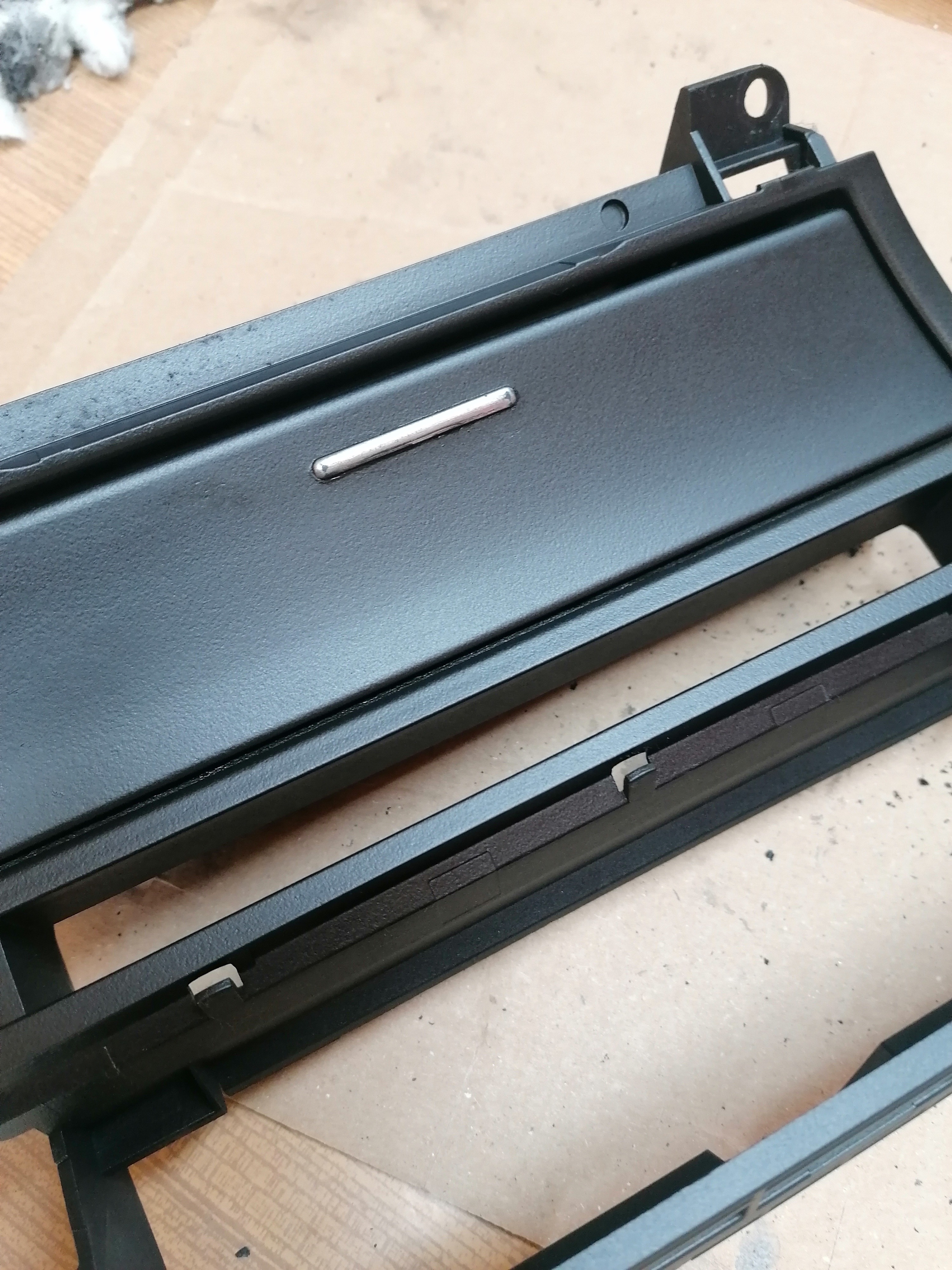

Les inserts c'est un classique, moi j'ai tout retiré à l'acétone, un coup de ponçage et 2 couches de peinture sans aprêt juste bien dégraissé Renault xerus (proche du gris metallic pour ma part) et c'est bon.
Pareil pour le soft touch qui se raye et colle, supprimé a l'acétone et peinture noire mat et nickel.

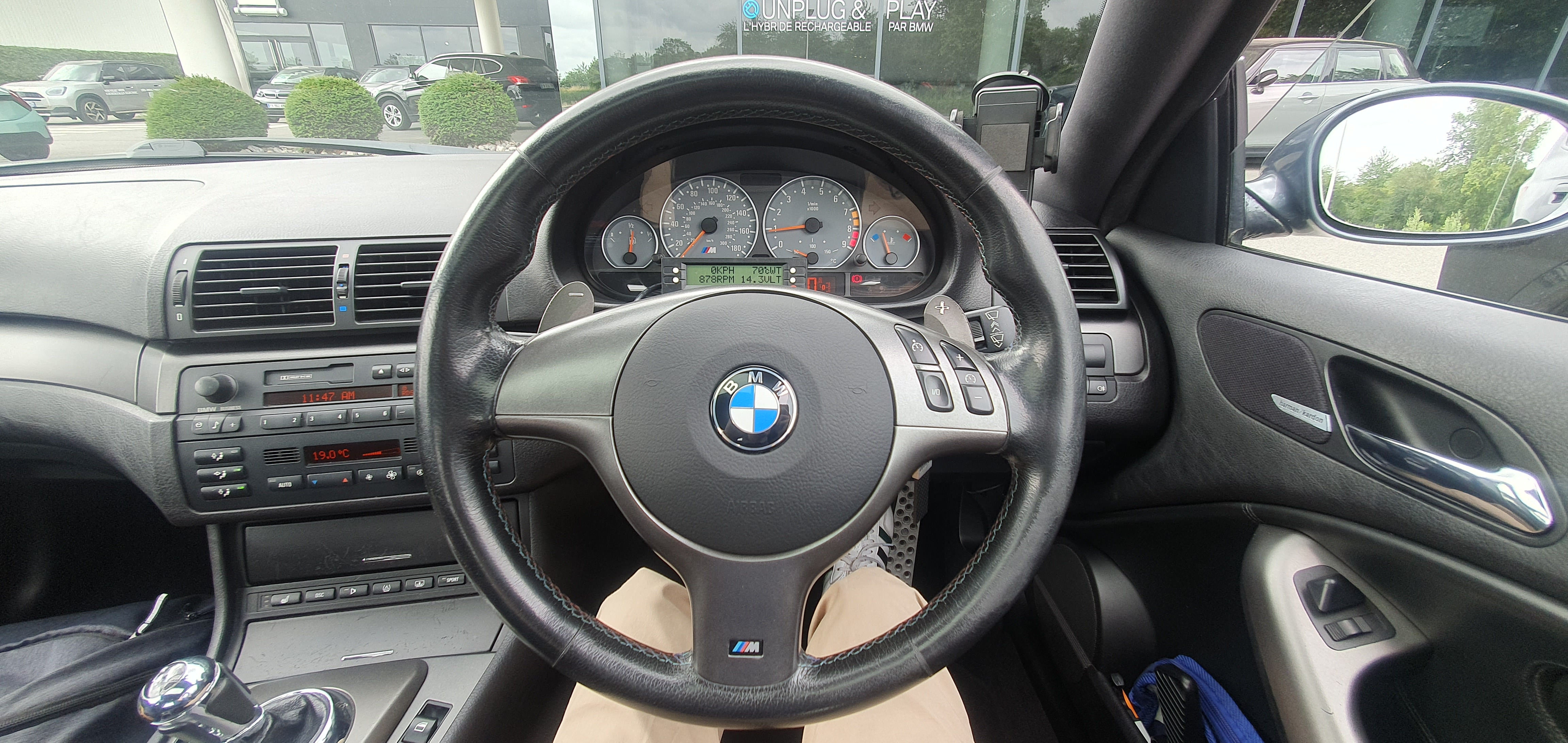

De mon coté je me suis occupé uniquement des inserts de volant. (Pour le moment)
J'ai utilisé de l'apprêt plastique puis la peinture en bombe MOTIP Ref. 51041 (@CORT45 il me semblait t'avoir suivi sur ce coup là)
Franchement on ne voit quasiment pas pour ne pas dire pas de différence.
