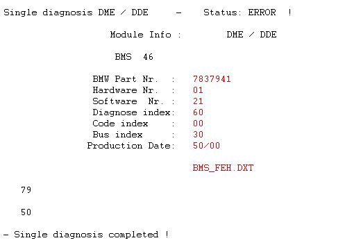

Ma voiture s'est subitement mise à brouter et à tourner sur 4 ou 5 cylindres. Le voyant moteur s'est allumé, puis un peu plus tard celui d'EML. J'ai passé un coup de Carsoft en rentrant et il me donne 2 codes erreur:
Je n'ai pas la légende de ces codes mais j'ai trouvé ça:
50 Ignition Coil- Cyl 4
79 Exhaust Gas Temperature Sensor
Pour le premier c'est une bobine mais l'autre erreur c'est quoi d'après vous?  :?:   Et comme par hasard, durant un WE...  :evil:

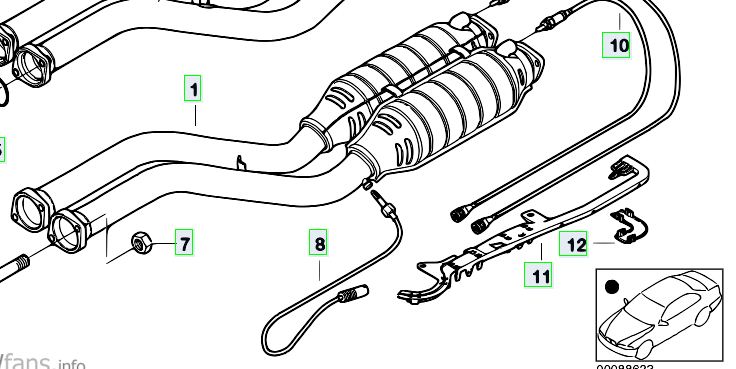

Non pas de lambda, il y a un capteur de temperature sur la ligne au niveau d'un des catalyseurs :wink:

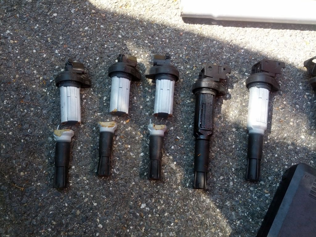

J'ai changé les 6 bobines ainsi que les bougies. J'ai retrouvé énormément de souplesse. Ca n'a pas été de tout repos, 3 bobines sur 6 ont cassé dans le puits, j'ai du "créer" des encoches pour pouvoir les sortir avec une pince à bec et nettoyer les bouts cassés à la soufflette.
Cherchez sur le forum il y a quelques sujets qui en parlent.
Tu parles du n°8?

Tu parles du n°8?
Oui ;)
Sur la mienne le fil de la sonde était coupé mais ça n’empêchait pas la voiture de fonctionner correctement
OK. En tous cas, elle tourne correctement là. Qu'est-ce que ça peut avoir comme incidence?

Sinon, les coupables:
Celle en noir est le modèle Bosch, qui m'a l'air un peu plus robuste. On verra avec le temps.
