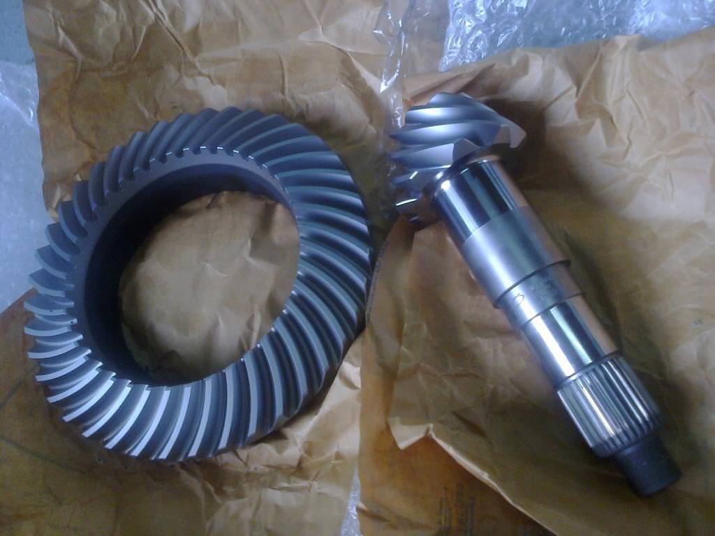

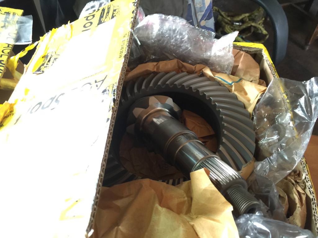

Au niveau du tarif, rien à signaler de particulier, le prix correspond à celui affiché sur Motorsport24.de (soit environ 1650€). Il faudra bien sûr ajouter à ce tarif : modification du carter, deux vidanges du pont, joints du pont, silentblocs de pont (autant en profiter) et la main d’œuvre.
Pour tout ça, ACS3 vous renseignera bien mieux que moi :)
Une question sur les roulements du pignon d'attaque vous reprennez ceux de l'actuel ou vous montez des neufs, idem la bague d’écrasement?
l’idéal est de tout mettre en neuf ... même si pour le roulement on pourrait reutiliser celui du pont actuel ... le gain en euros est risible , et il faurait l'extraire du pignon sans l'abimer
donc € vs temps
temps = €
ce sera roulement neuf

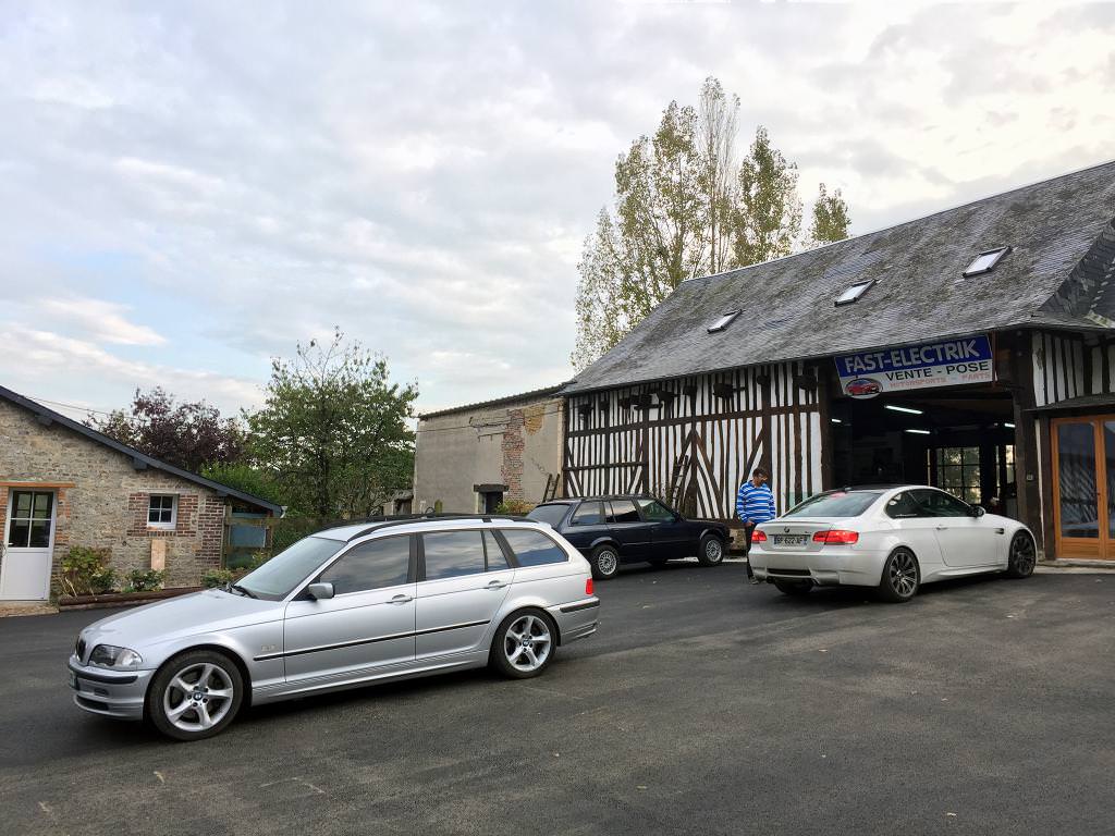

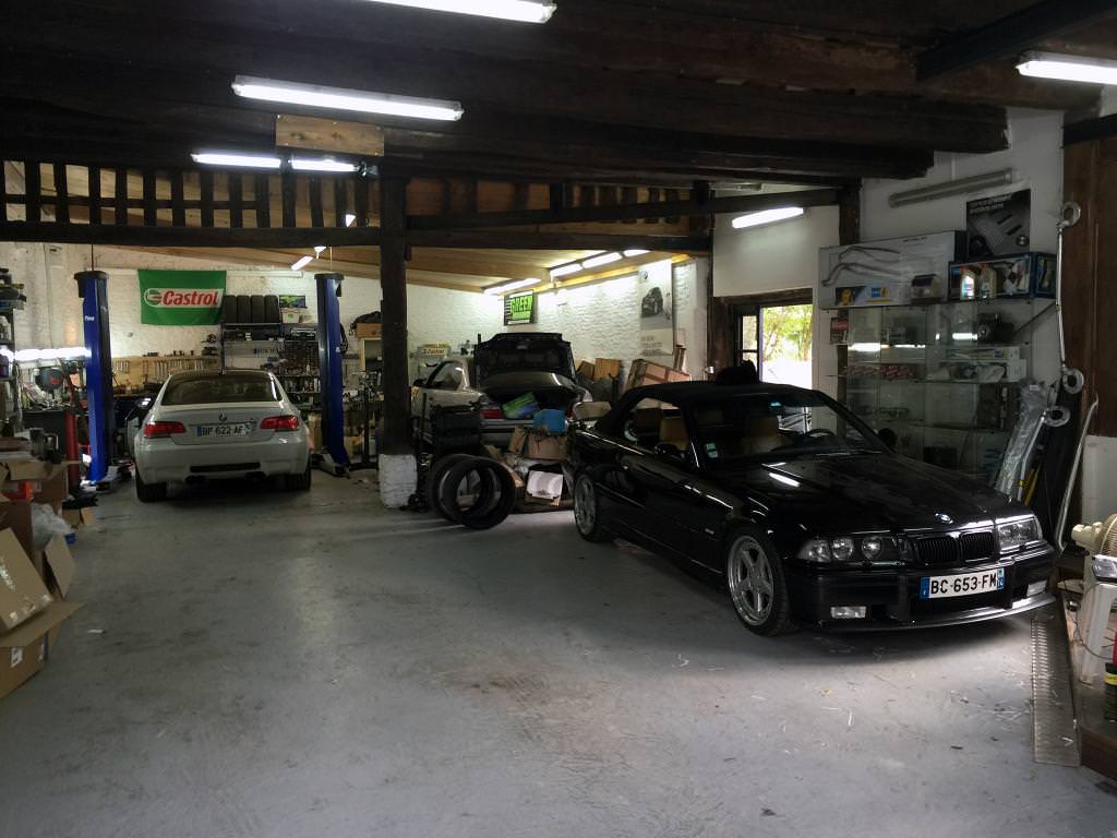

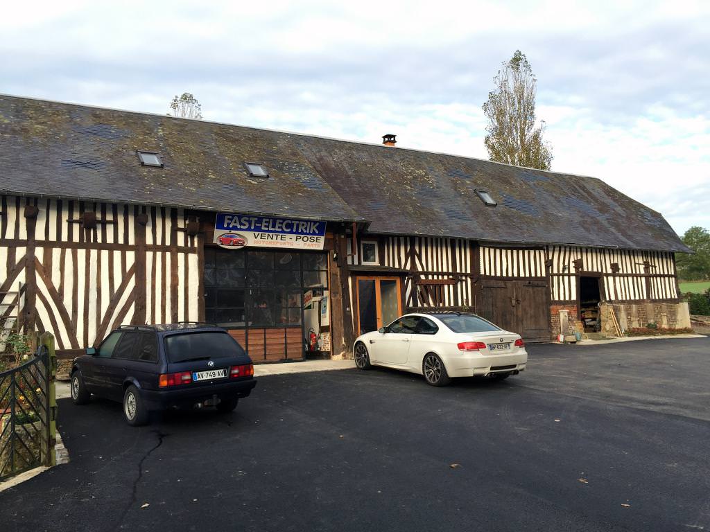

Pose du couple court 4.44 chez Fast-Electrik
Fin septembre, avec M5Vercors (El Fredo), je suis monté en Normandie, chez Mister ACS3, pour faire poser deux/trois babioles ainsi que le couple court 4.44.

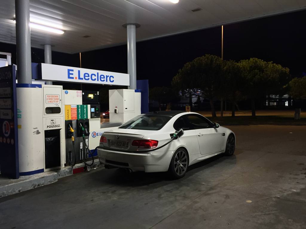

Le premier plein d'une longue série...
Oui parce qu'il y avait quand même environ 800 kilomètres à parcourir : ceci expliquant cela !
On a même croisé des trucs étranges sur les aires de repos ravitaillements :W
Bon, je vous passe les détails, après de nombreux pleins, nous arrivons (enfin) à destination...
Jean-Phi nous prête gracieusement la 330d E46 touring pendant notre séjour qui s'étalera sur une semaine.
Au top cette voiture, ça consomme vraiment QUE DALLE ! :nickel:

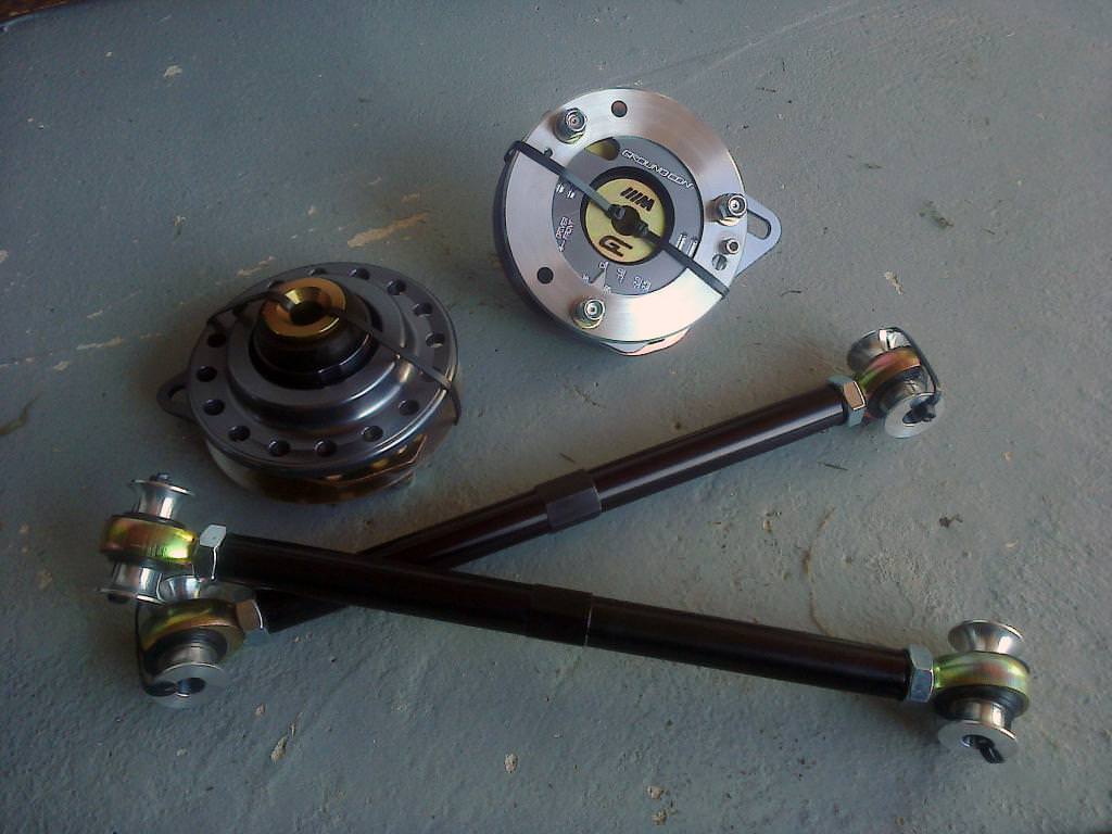

Au programme : Coupelles avant réglables Ground Control, tirants arrière réglables Rogue, réglages géo/para (évidemment), couple court 4.44, silent-bloc de pont Powerflex black, durites aviation, vidange de la boite, du pont (évidemment aussi) et du liquide de frein (évidemment encore).
Jean-Phi nous dit qu'il en a pour 3/4 jours, il ne nous reste plus qu'à rejoindre notre logement de vacances et partir à la découverte de la Normandie façon seconde guerre mondiale :W

Tu peux nous dire quelles sont tes valeurs de géométrie?
Les coupelles sont faciles à régler?
Et as tu ressenti un changement avec les nouveaux silentblocs de pont? Ils étaient déjà morts ceux d'origine?
