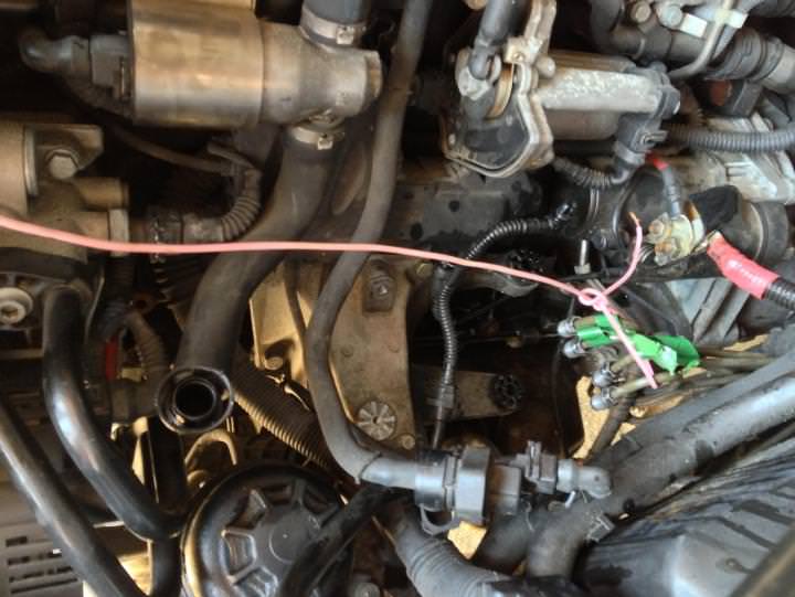

Vous devriez voir ceci...

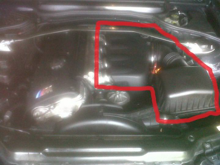

Ensuite, il faut démonter toute la partie entourée en rouge :
      - on commencera par le filtre a air, débrancher le débitmètre, puis démonter (couvercle puis filtre et support)
il faut virer le transfo du xénon gauche pour pouvoir ôter le support
      - on enlève tous ce qui et relier au collecteur d’admission :  les 6 colliers , la vis qui tient la jauge à huile, les 2 tuyaux visibles sous le collecteur ( un gros et l'autre c'est celui du réservoir SMG (il y en a un troisième tout petit qui est caché plus loin et qui saute tout seul quand on sort la grosse boiboite ) ).

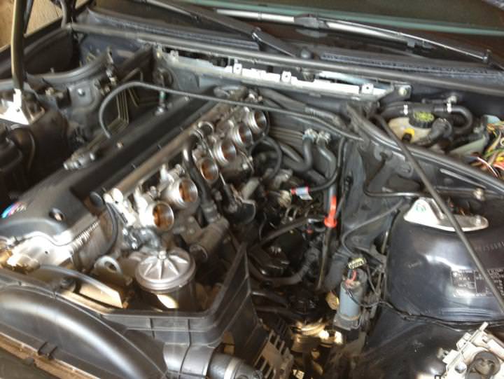

À ce stade on aperçoit enfin la bête !
post-11705-0-50255800-1373490951_thumb.j

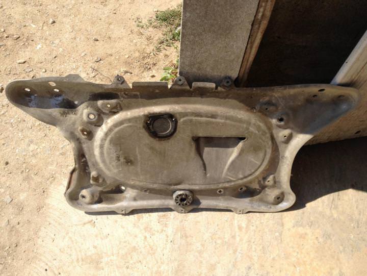

      - on démonte les plastiques moteur/boite
      - on vire la grosse plaque en alu qui est boulonnée par une dizaine de boulons en 16 (si je me souviens bien)
      - on en profite pour débrancher le groupe hydraulique (grosse prise ronde en faisant un quart de tour) puis on enlève la vis inférieure qui le maintien
post-11705-0-49630600-1373491674_thumb.j

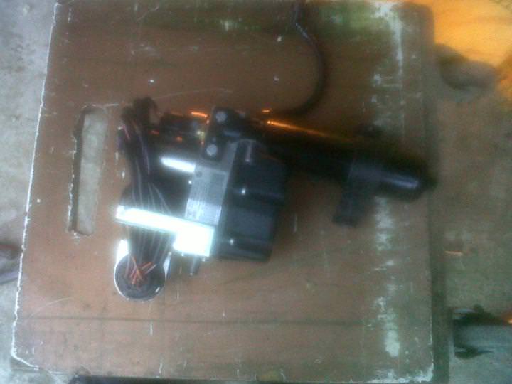

Voici l'objet de nos convoitises...
post-11705-0-23184400-1373491805_thumb.j

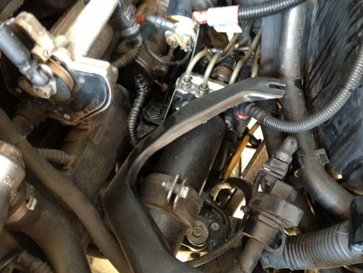

Pour le sortir, rien de bien compliqué :
      - une vis sur le dessus
      - on démonte les 4 conduits avec une clef de onze plate ou une clef a tuyauterie
si les code couleur sont effacés, penser à repérer les conduits pour savoir où les remettre sur le nouveau groupe (scotche de plusieurs taille pour ma part)
      - puis on sort le groupe, attention ça pisse un peu
et voila !
post-11705-0-61165600-1373492688_thumb.j
post-11705-0-67041800-1373492814_thumb.j
