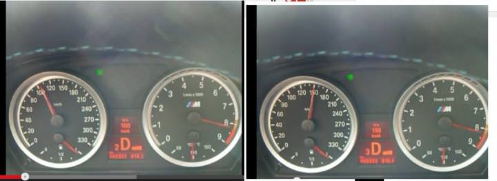

Pour étayer un peu sur le sujet, c'est venu lors des tests de puissance maxi avec l'appli perfectpower. Le gars qui a pondu cette appli ( David) est un gars assez incroyable, passioné et d'informatique et de mécanique.. et il adore pencher des heures sur des problèmes relevés comme celui là. j'ai pas fait grand chose, à part des mesures de relevés, lui a fait le reste.
J'obtenais par son appli, lors d'une mise à jour du logiciel pour mieux lisser les courbes Puiss et couple en haut des tours, des valeurs proches de 450 cv/ impossible. or je rentrais 8400 tr en valeur maxi atteinte. je passe les détails, car c'est compliqué, mais c'est l'élément déclencheur des recherches.
Ex des relevés GPS: en 2:
39,3 à 3000 et 65 à 5000, ce qui donnerait env 109 km/hréel à 8400. or BMW donne 114. et j'arrive péniblement à 110 compteur  au rupteur sur ma voiture soit env 106 GPS.
en 3:
à 3000 tr je suis à 55 GPS, à 5000 tr à 92 km/H. donc cela donne 154 environ à 8400.  or je les atteinds pas! pas facile de relever la vmax au rupteur(la M3 ne permet pas de reste au rupteur en constant, elle régule en dessous automatiqueemnt)  mais en gros je suis à 150 compteur soit 146 env GPS (estimés..par d'autres mesures à V constantes)
je vous mets un photo prise sur youtube:
post-10434-0-43331600-1373550454_thumb.j
on voit bien qu'on n'atteint pas 110  compteur en 2 (on n'est pas tout à fait à 8400 mais 8200 environ, mais avec compteur faux et 8400 lu, on arrive env à ce que je dis..)
idem en 3, péniblement 150 compteur à 8200 env.
Au passage, je sais pas s'il le conducteur peut tirer plus, mais à mon avis il passe les rapports juste avant rupteur, donc même au cpte tour, il prend pas les 8400...

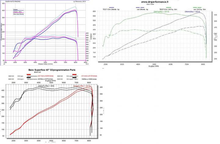

ça cétait pour les mesures.. maintenant quelques courbes:
post-10434-0-07667100-1373551562_thumb.j
on voit bien que chez dijon auto c'est 8000, chez DM, idem, et chez O2 c'est 8136 tr/m,..(et 8200 une fois reprog)
voilà j'espère que je vous ai pas saoulé avec mes commentaires;.
Ceux pour qui c'est pénible à lire, ils passent, ceux pour qui cela intéresse, j'espère avoir apporté quelques élements de réflexion
