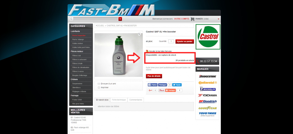

  • Moi ça fait quelques semaines que j'ai ce même problème, uniquement à froid quand je sort du garage ça le fait et les quelques 1er rond point me faisait la même chose et plus rien à chaud. Du coup
  • http://fast-bmm.com/home/88-castrol-syntrax-limitel-slip-75w140.html
  • corrigé ...

j'avais aussi ce léger bruit et j'ai mis l'huile "magique" de chez BMW avec le FM booster, l'huile coute 130€ pour 1.5L mais après avoir mis ca... plus de bruit!
C'est ce que bmw met d'office lors d'une vidange de pont? Ou bien il faut leur demander spécifiquement?
non, ils ne mettent pas ca!!! il faut leur demander, c'est une commande spécial car ils ne l'on pas en stock...
Donc c'est une huile spécifique qui remplace l'huile standard pour le pont ou bien c'est un additif à ajouter à l'huile standard?
Tu as la référence exacte?
c'est une huile spécifique qui est préconisé lorsque tu as des bruit de pont, réservé aux véhicules M. Une fois que tu utilise cette huile, il ne faut plus mettre que celle-là. la ref est 83 22 2 282 583, il te faut 3 bidons. (vendu en 500ml)
Oui pareil, depuis cette huile magique, plus rien!!!
Ma concess l avait en stock.. Tres connu chez eux qd même
